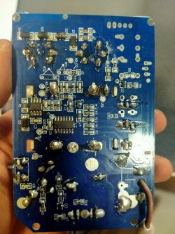

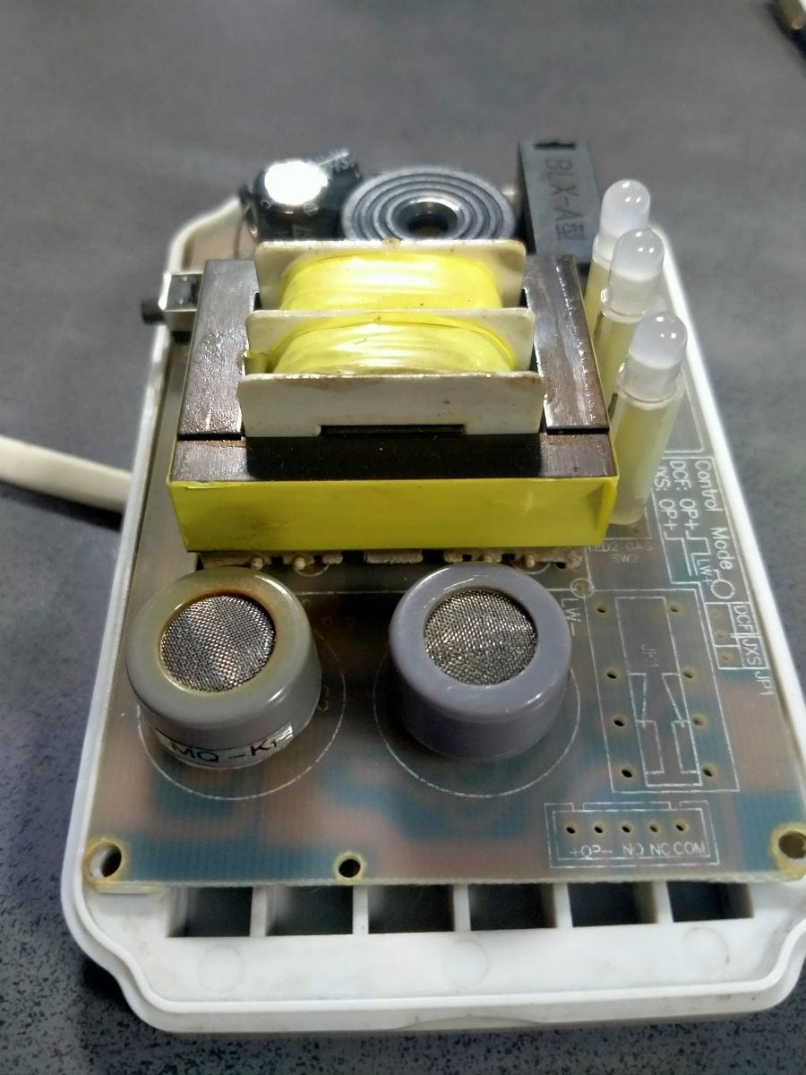

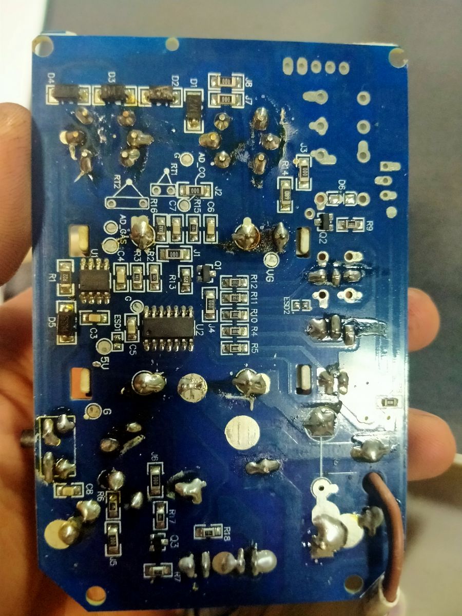

    Witam, posiadam czujkę CO i Gazu. Niestety po 2óch latach chciałem sprawdzić czy działa i tutaj zonk. Po włożeniu do pieca czy zapaleniu zapałki urządzenie nie piszczy. Wszystko uruchamia się ok, robi jakiś test około 1 min, wszystkie diody mrugają ale urządzenie nie wykrywa przekroczeń.
    Rozebrałem i widzę 2 czujniki MQ-K1 i MQ-K7. Ten K1 jest lekko przydymiony ale nie wiem czy to nie jest jakiś osad po włożeniu do pieca CO, bo obudowa też pożółkła. Czujnik CO i Gazu Cabletech URZ0407 - brak reakcji na przekroczenia, czujniki MQ-K1 i MQ-K7

  • #2 19259679
    Mobali
    alvaro99 napisał:
    ...jest lekko przydymiony ale nie wiem czy to nie jest jakiś osad po włożeniu do pieca
    Płytkę ciężko zdiagnozować ze zdjęcia, bez dokonania pomiarów. Spróbuj jednak dokładnie oczyścić czujniki z brudu i kurzu. Do usunięcia nalotów możesz użyć wacika nasączonego IPA. Zabrudzenie czy też zatkanie kurzem otworów w obudowie czujników to przyczyny błędnej pracy, z którymi zetknąłem się kilka razy.

  • #3 19261893
    alvaro99
    Mobali napisał:
    Przedmuchałem sprężonym + IPA i nic to nie dało (sprawdzałem samym gazem ziemnym, a potem zapaliłem płomień w kuchence). Da się jakoś sprawdzić same te czujniki czy są sprawne? Bo dziwi mnie to czy by oba na raz padły?
  • #4 19265458
    Domelski
    Kolego do testowania działania urządzenia służą gazy testowe (wzorcowe) o dobranych wartościach. Takim działaniem możesz tylko zniszczyć detektor.
    Czujnik wykrywa zapewne 10%DGW czyli 0,44% objętościowo metanu (gazu ziemnego), a Ty mu puściłeś gaz z rury 100% objętościowo?
    To raptem jakieś 220 razy więcej niż on ma wykryć i zapewne 22 razy więcej niż jego zakres pomiarowy.
    Co ma dać "zapalony ogień na kuchence"??? Bo raczej nie tlenek węgla, ani metan. Za to gorące powietrze o temperaturze przekraczającej parametry detektora na pewno.
    Rewelacyjna porada. Do czyszczenia sensora gazów użyjmy alkoholu 99%. Ale w sumie i tak dobrze, że nie kwasu.
    Czym? Bo chyba nie sprężonym w postaci spray'u, którego głównym składnikiem jest propan-butan?
    Szanowni koledzy.
    Detektory gazów testuje/sprawdza się za pomocą określonych gazów/urządzeń.
    Takie zabawy z piecami itd. z reguły oznaczają zatrucie i/lub zniszczenie urządzenia i praktycznie pewne jego rozkalibrowanie (czyli urządzenie reaguje na gaz podany np. z instalacji gazowej czy z zapalniczki, ale nie na poziomach, na których ma wykrywać/reagować). Polecam instrukcję obsługi, chociaż w przypadku tego czujnika to jakiś, żart a nie instrukcja, ale nawet w niej jest napisane, że wszelkie chemikalia trzyma się z daleka od detektora Link
    Oczywiście jak Twój własny czujnik i Twoje bezpieczeństwo to robisz co chcesz, ale porady w stylu wyczyść alkoholem są niebezpieczne.
