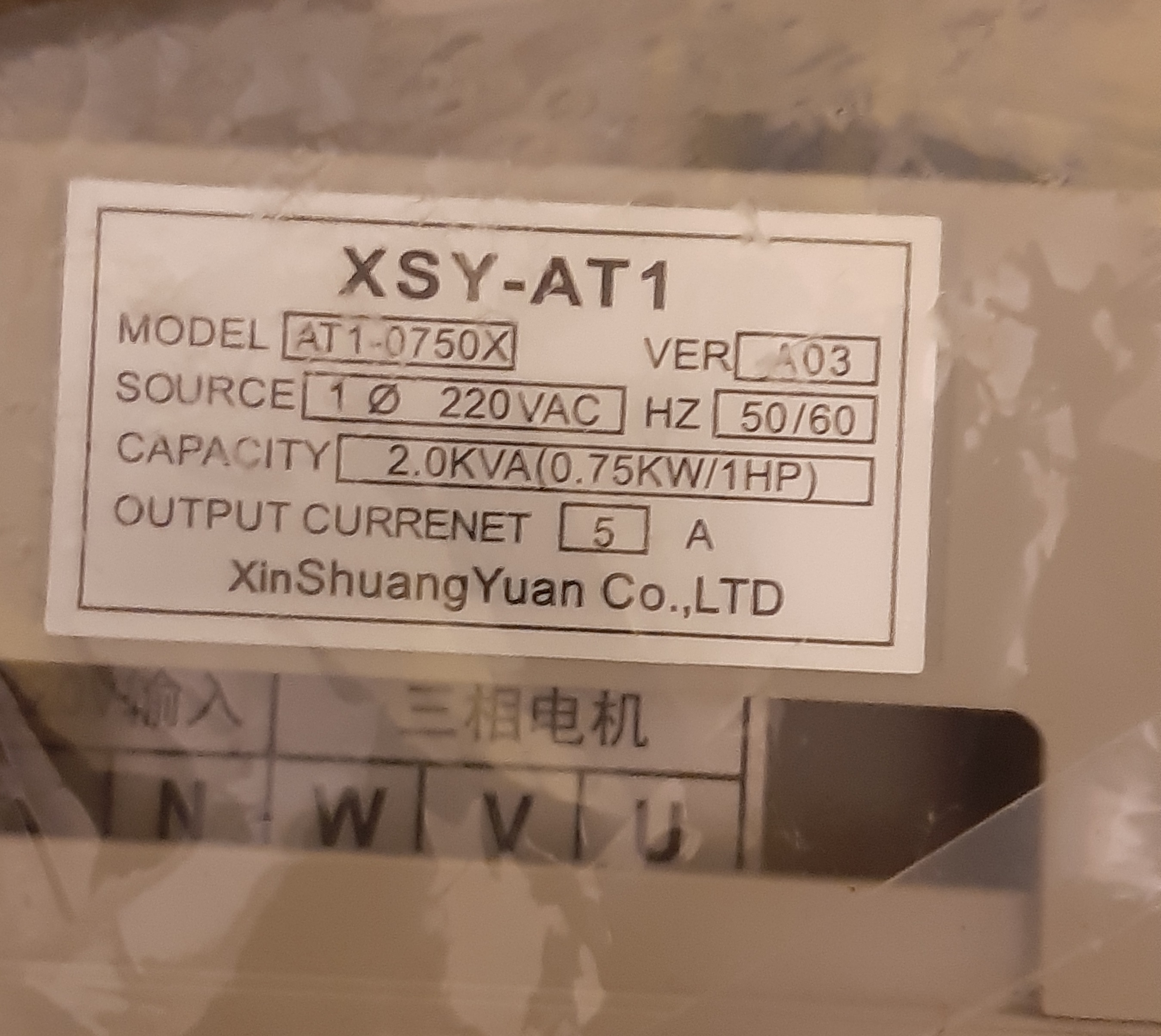

    NOW_Y
    Posiadam falownik XSY-AT1 taki najprostszy chiński wynalazek jest on do silnika 0.75 kw i tu moje pytanie czy da się coś zrobić żeby można było podłączyć mocniejszy silnik? Występują takie same falowniki w wersji na 1.5 kw a nawet 2.2 kw mnie chodzi konkretnie o silnik 1.1kw czy można jakoś temu zaradzić ??
  • #2 19259761
    12robert12
    Poziom 29  
    Nawet jeżeli cały osprzęt, elementy w środku są takie same, to jak chcesz obejść zabezpieczenie softowe ograniczenia prądu ?
    Jedyne można próbować oszukać czujnik poboru prądu, tak aby falownik widział mniejszy prąd niż jest w rzeczywistości.
  • #3 19259775
    Rafik4
    Możesz spróbować, silnik 1,1kW 1500obr./min zasilany 3x230V ma prąd znamionowy w okolicach 4,3-4,9A, Twój falownik na wyjściu ma 5A.
  • #5 19259909
    Rafik4
    Mieścisz się w prądzie znamionowym falownika, będzie działać bez żadnych strat jeżeli silnik nie będzie mocno przeciążany. Pamiętaj, że silnik w trójkąt.

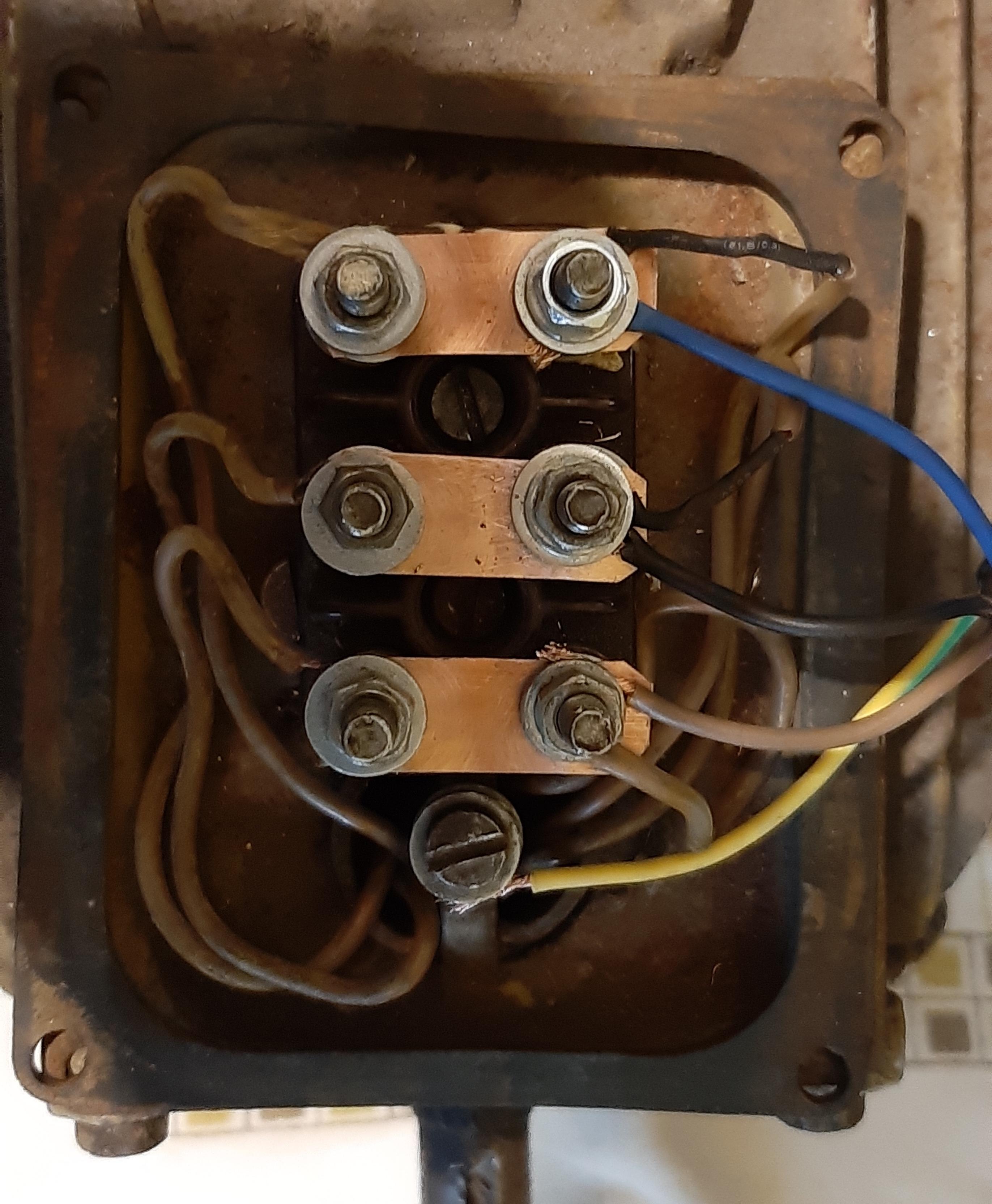

  • #6 19262177
    NOW_Y
    Niestety silnik nie ruszył po podłączeniu słychać tylko jakiś warkot który się nasila wraz z przekręcaniem potencjometru. Podłączyłem inny (0.4kw) i ruszył bez problemu.
  • #7 19262214
    Rafik4
    Silnik sprawny? Przełączyłeś w trójkąt? Ustawienia silnika w falowniku?
  • #8 19262713
    NOW_Y
    Silnik sprawny podłączony w trójkąt ale z tymi ustawieniami to nie bardzo wiem co i jak.
  • #9 19262743
    Rafik4
    Przeczytałem manual, w zasadzie nic tam nie ma do ustawiania w kwestii ustawień silnika, jeżeli nic nie grzebałeś w fabrycznych ustawieniach to powinien ruszyć. Nie pomyliłeś wyprowadzeń uzwojeń przy przełączaniu w trójkąt?
  • #11 19263493
    Rafik4
    Jeżeli masz czym, wypnij mostki i zmierz jak są podłączone poszczególne uzwojenia powinno być U1-V2 V1-W2, W1-U2.
