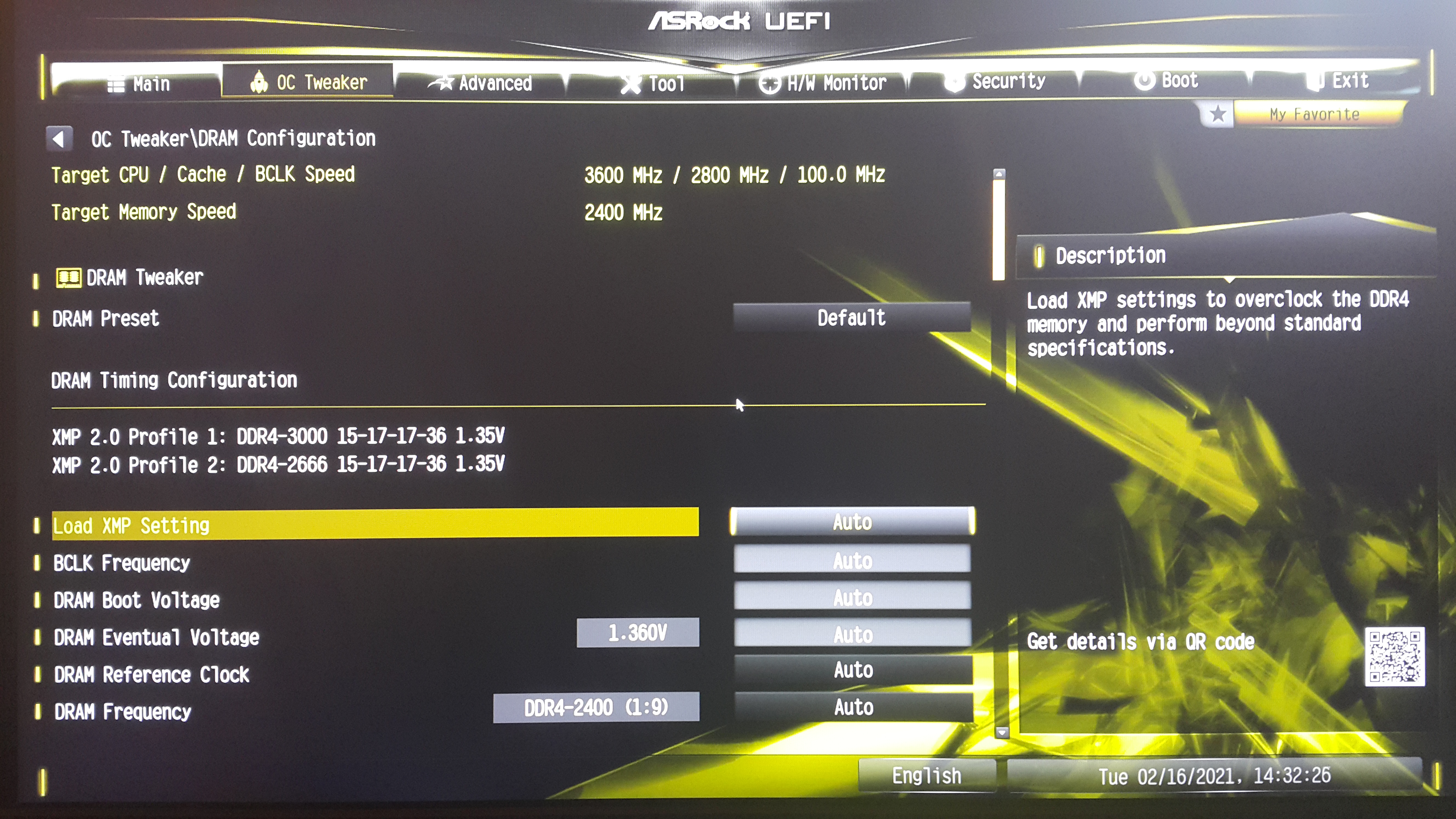

    Mój zestaw(potrzebne rzeczy do opisania problemu):
    MOBO: OC Formuła X99 (bez 3.1)
    BIOS: Najnowszy 3.40 (parametry stock)
    RAM: HX430C15PB3K4/64 4x4 GB DDR4 Kingston HyperX Predator 3000MHz
    RAM znajduje się na licie kompatybilności do płyty.
    CPU: i7-6850K (parametry stock)
    Przed zmianą komputer w menadzerze zadań pokazuje 2400MHz na RAM, CPU-z podobnie. Zegary są najbardziej ten tego.
    Zmiana taktowania po aktywacji profilu XMP: OC Formula X99, i7-6850K, DDR4 Kingston HyperX150936942_...5380_n.png Download (87.96 kB) Zmiana taktowania po aktywacji profilu XMP: OC Formula X99, i7-6850K, DDR4 Kingston HyperX150568173_...6247_n.png Download (55.46 kB) Zmiana taktowania po aktywacji profilu XMP: OC Formula X99, i7-6850K, DDR4 Kingston HyperX150523506_...7490_n.png Download (38.3 kB) Zmiana taktowania po aktywacji profilu XMP: OC Formula X99, i7-6850K, DDR4 Kingston HyperX151218440_...9588_n.png Download (23.83 kB)

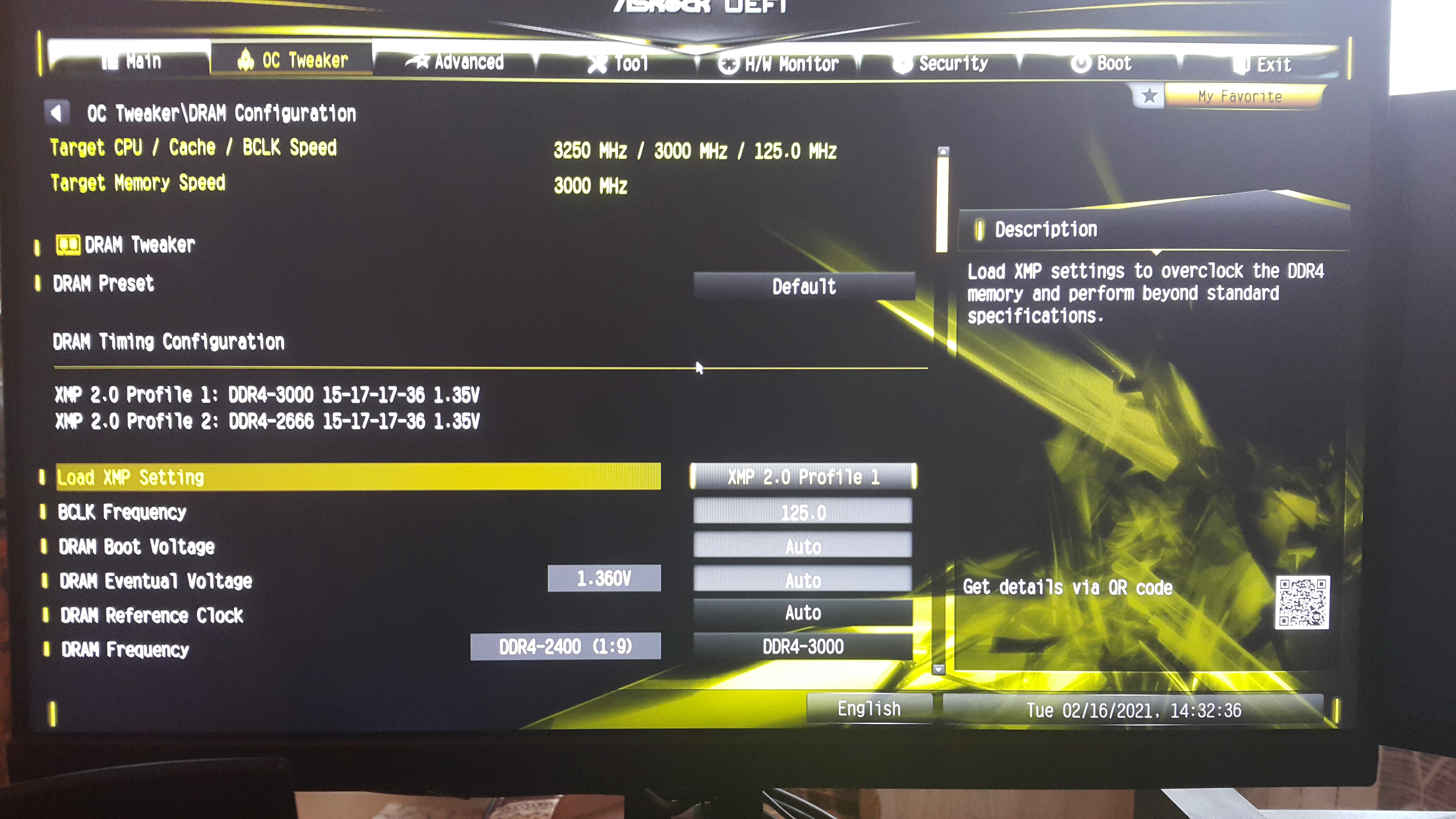

    Po wczytaniu profilu XMP dla 3000MHz. Zegary w bios dla CPU spada mi na 3250MHz, szyna BLCK z 100MHz na 125MHz i cache z 2400MHz na 3000MHz. Potem wchodząc do Win menadżer zadań pokazuje bzdury że procesor ma 2,60 GHz (win liczy mnożnik 1x100 zamiast 1x125).
    Zmiana taktowania po aktywacji profilu XMP: OC Formula X99, i7-6850K, DDR4 Kingston HyperX150726689_...5514_n.png Download (87.35 kB) Zmiana taktowania po aktywacji profilu XMP: OC Formula X99, i7-6850K, DDR4 Kingston HyperX150810011_...9220_n.png Download (59.87 kB) Zmiana taktowania po aktywacji profilu XMP: OC Formula X99, i7-6850K, DDR4 Kingston HyperX151374080_...4787_n.png Download (38.34 kB) Zmiana taktowania po aktywacji profilu XMP: OC Formula X99, i7-6850K, DDR4 Kingston HyperX150609263_...5870_n.png Download (25.8 kB)

    Jeszcze przy starczych komputerach z reguły było tak, że ustawiałem XMP i po prostu działało, a tutaj widzę ewidentny spadek wydajności komputera po zastosowaniu XMP.
    EDIT: Zauważyłem również że pamięć Cache zmieniła się na 3000 MHz, natomiast po wejściu ponownie z BIOS już ona jest na 2000 MHz i faktycznie w komputerze też ona jest na 2000 MHz.

    A to ten pre-definiowany profil XMP on nie powinien normalnie działać, jeszcze jak kości są na liście producenta mobasa? W programie w BIOS, mam DRAM Tweaker który mówi co jest zmienione dla profilów JEDEC i XMP, czy jak przepiszę to ręcznie dla pożądanego profilu XMP powinno to śmigać?
    #4 19260666
    OPservator
    On sam dopasowuje sobie parametry OC aby system stabilnie pracował. XMP producenta są zrobione tak, aby były stabilne. Ustaw ręcznie parametry które Cię interesują, razem z prockiem.
    XMP musi być włączone, abyś mógł wprowadzić zmiany.
    Z tego co kojarzę moja Z490 Tomahawk automatycznie przy 3200 zbijała zegar procesora z 4.6 do 4.2, ale poustawiałem wszystko ręcznie jak mnie interesowało, zostawiłem tylko napięcia, bo nie znam się, nie boli, to nie ruszam :D

    Wiesz co, z opcji RAM Tweaker można ustawić wybiórcze dane z profilów JEDEC czy XMP. Podczas ustawienia samego parametru Frequency dla XMP 1 okazuje się ze zmienia odpowiedni parametr ale przy okazji miesza w OC dla BLCK itd. dla CPU.
    Więc ustawiłem ręcznie OC Ram na DDR4-3000 Mhz tak jak to robił program, CPU nie ruszałem, a resztę ustawień przepisałem program RAM Tweaker, włączyłem Windowsa i wszystko zaczęło chodzić tak jak trzeba.
    PS. Dzięki wielkie za link :)
