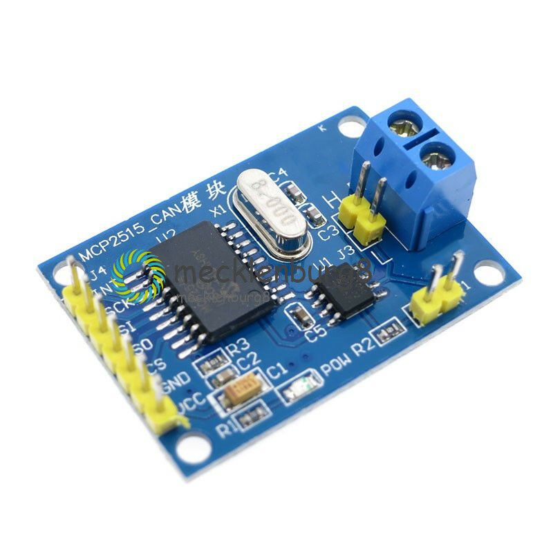

    Witam, chciałbym się dowiedzieć jak mógłbym podłączyć zegary z golfa 3 pod arduino uno lub nano. Dokładne oznaczenie to 88 311 235
  • #2 19261872
    Millaka
    Poziom 24  
    Spróbuj czymś takim, w sieci jest pełno projektów jak to wykorzystać do ożywienia zegarów z pomocą arduino.

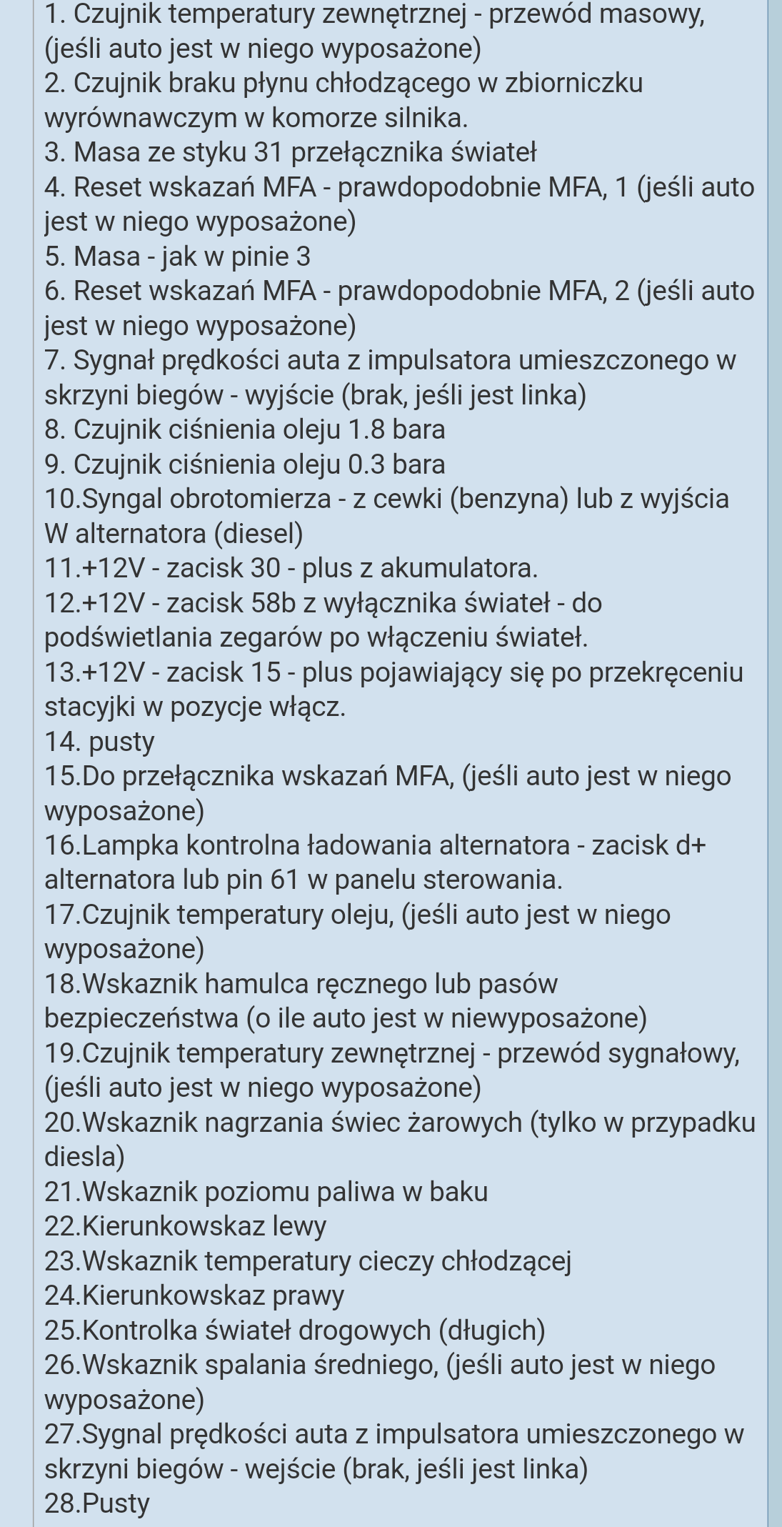

    dzięki bardzo za podpowiedź. ściągnąłem sobie schemat pinów i już tak na prawdę wszystko mi się rozjaśniło, zamykam temat, a w razie w udostępniam schemacik.
