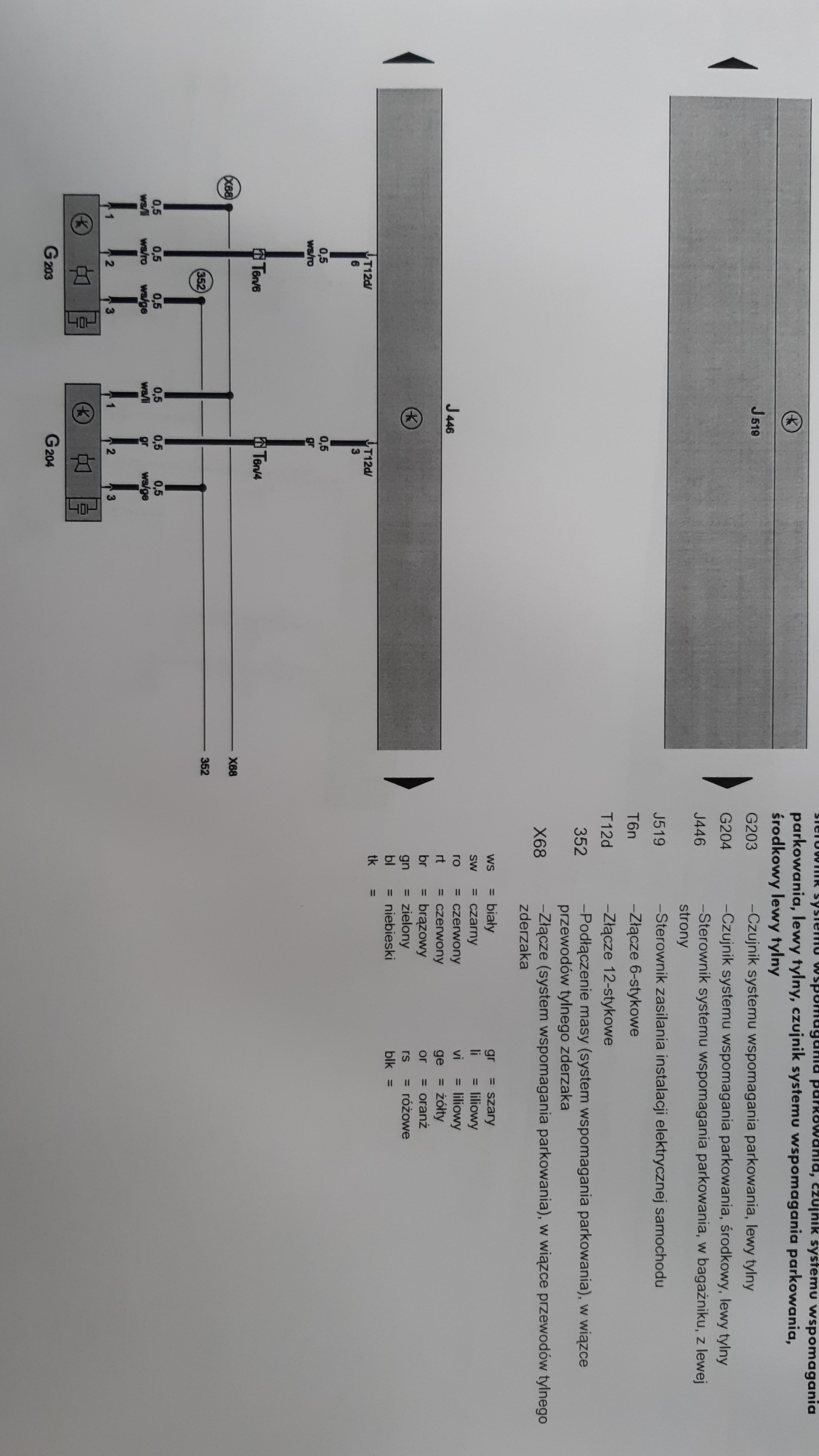

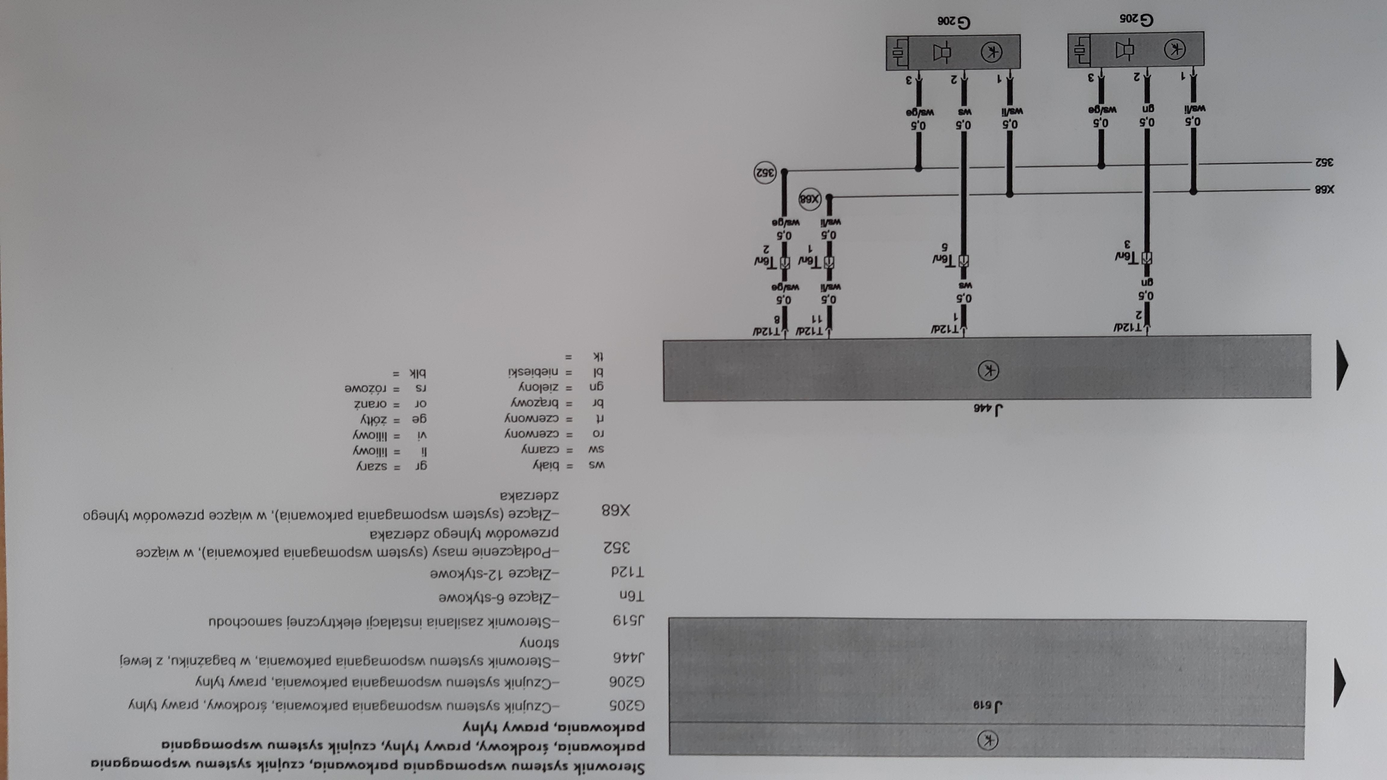

    Niestety sterownik 1K0 919 475 A i czujnikami 7L5 919 275 nie zadziałał u mnie. Zmieniłem na sterownik 5P0 919 283 Bosch z czujnikami 1U0 919 275. Podłączyłem wiązkę na krótko, aktywowałem w module bordnetz i działa. Pozostało zamontować czujniki w zderzaku, lecz nie wiem która wtyczka do którego czujnika. Przydałby się schemat lub podpowiedź jaki kolor przewodu sygnałowego idzie do danego czujnika lub nr Pina we wtyczce 6 pinowej?
  • #8 19371803
    _carlos-
    Extra!
    To jest to - kolory przewodów zgadzają się!
    Dzięki serdeczne za pomoc :)
    •5P0 919 283 pinout
    Wtyczka brązowa 16 pin:
    PIN 2 - buzer (niebiesko-zielony)
    PIN 3 - ZASILANIE 12V 15A (czerw.-żółty)
    PIN 7 - CAN LOW (pomarańcz- brąz)
    PIN 8 - masa (brązowy)
    PIN 10 - buzer (niebiesko-szary)
    PIN 14 - CAN HIGH (pomarańcz- zielony)
    Wtyczka 12 pin----wtyk 6 pin----czujniki
    Pin 1------------(biały)--------5----------------sygnał P zew.
    Pin 2----------(zielony)------3----------------sygnał P wew.
    Pin 3-----------(szary)-------4-----------------sygnał L wew.
    Pin 6--(biało-czerwony)-6----------------sygnał L zew.
    Pin 8------(bialo-żółty)-----2--------------wsp. zasilanie
    Pin 11-(biało-fioletowy)-1--------------wsp. zasilanie
