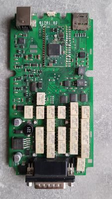

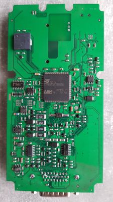

    Posiadam autocoma wersje jednoplytowa. Interfejs nie dziala, wrocil po pozyczce od kolegi i jest martwy. Po rozebraniu okazuje sie ze grzeje sie bardzo dlawik. Diody nie swieca, interfejs nie reaguje. Kolega przyznal sie ze podlaczyl go pod 12V z prostownika i po pewnym czasie sie wylaczyl.
    Wymienilem stabilizator napiecia ale bez rezultatu. Prosze o pomoc co moglo pasc, w zalaczeniu zdjecia
    Dziekuje za wszystkie sugestie

    Grzeje się dławik bo gdzieś jest zwarcie na płycie.

    No tak przypuszczam tylko nie mam pojecia gdzie sprawdzic jestem troche laikiem w tym temacie wymienic podzespoly potrafie ale znalezc to nie za bardzo wizualnie nie widac zadnych przepalen

    A czy ktos moglby mi pomoc w zidentyfikowaniu tych diod wokol stabilizatora napiecia? Bo po oznaczeniu nie moge nic znalezc u wujka google
