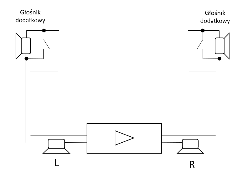

    Cześć wszystkim. Robię remont domu i żona zażyczyła sobie głośniki sufitowe (po 1 szt) w kuchni i w łazience . Nie chcę wydawać na to zbyt wielu pieniędzy (wiem ,że są gotowe rozwiązania ) . Chciałbym podłączyć oba głośniki do wieży ( pod tylne zaciski kolumnowe) stojącej w salonie przy pomocy przewodu głośnikowego wyprowadzonego do kuchni i do łazienki a ich włączanie obsługiwać za pomocą 2 przełączników kołyskowych z 4 pin umieszczonych pod szafką kuchenną i gdzieś w łazience . Czy takie rozwiązanie , będzie dobre ? Zdaję sobie sprawę ,że dla wielu będzie słabe , ale mi chodzi o to żeby to grało kiedy je włączę .....

    Głośniki zamierzam podłączyć pod te same zaciski co kolumny w tylnej części wieży - kolumny mają 6 Ohm , głośniki 4 ohmy.

    Stop! Cały czas myślałem, że będziesz podłączać do dodatkowych wyjść (A+B), a tak jak piszesz (czyli równolegle) nie powinieneś podłączać bo możesz uszkodzić wzmacniacz. W dodatku głośniki dodatkowe są o mniejszej rezystancji, co w przypadku równoległego połączenia da wypadkową ok. 2,4 oma.

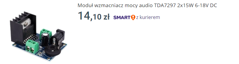

    Chwilę pogra, ale 2,4 oma obciąży wzmacniacz ponad 2 razy bardziej niż 6 omów. Jeżeli już masz pociągnięte kable to rozwiązaniem może być mały, dodatkowy wzmacniacz sterowany z tego "salonowego" lub z innego źródła.
    Choćby taki za kilkanaście złotych:
    Jak zrobić połączenie pod głośniki sufitowe i czy to rozwiązanie będzie działać?
    Jakiej mocy są te dodatkowe głośniki?

    Jeżeli wzmacniacz ma gniazda RCA out line, to można dokupić wzmacniacz w zestawie kit (ok 20zł+ zasilacz). Przy odrobinie wiedzy taki wzmacniacz można podłączyć również do wyjść głośnikowych.

    Fakt. Tylko trzeba nadmienić, że tak na dobrą sprawę, autor tematu potrzebuje dwa takie wzmacniacze.
    Każdy z tych wzmacniaczy potrzebuje zasilacz. I jeszcze trzeba pomyśleć o doprowadzeniu sygnału audio z wieży na wejścia tych wzmacniaczy. Tutaj niezbędny będzie tzw. konwerter sygnału High-Low.
    Może całość zmieści się w 100 PLN, ale pewności nie mam. Nie brałem pod uwagę kosztów przesyłki.

    Do dwóch wzmacniaczy wystarczy jeden zasilacz. Jednak raczej należy zastosować zasilacz transformatorowy, co wyraźnie podniesie koszty.
    Gdyby dodatkowe głośniki miały po 8 omów, można by je było podłączyć równolegle do jednego zewnętrznego wzmacniacza. A w tej sytuacji pojedynczy mały wzmacniacz nie uciągnie 2-ch omów (+rezystancja przewodów). Poza tym przy impedancji głośników 4 omy i przy cienkich i zapewne dość długich przewodach, straty mocy będą zdecydowanie zauważalne. Także ogólnie... cała operacja trochę nieprzemyślana.

    Ma już poprowadzone kable, ma głośniki. I przyszło mu do głowy zapytać czy może użyć wyłączników. Ostatecznie, gdyby założyć, że głośniki (te oryginalne i dodatkowe) są o zbliżonej mocy to najtaniej mu będzie podłączyć szeregowo oryginał + dodatkowy (licząc się ze spadkiem mocy na skutek prawie podwojenia impedancji), a wyłącznikami zwierać obwód równolegle w stosunku do dodatkowych głośników, co będzie powodować przywracanie mocy oddawanej na oryginalne głośniki.

    Koledzy jestem Wam bardzo wdzięczny za tak "zagorzałą dyskusję w moim temacie " , niektóre pomysły są ponad moje zdolności techniczne ( ogólne oceniam na bardzo dobre) , ale powyższy pomysł przykuł moją uwagę , dlatego chciałbym poprosić o jakiś mały schemat połączeń . Zdaję sobie sprawę ,że będą jakieś drobne uchybienia w odsłuchu ,ale "coś za coś ". Chciałbym pójść po najmniejszej linii oporu , godząc się na gorszy odsłuch , lecz chciałbym uniknąć uszkodzenia wieży . Jeśli zakup głośników o identycznej impedancji jak te , które ma wieża tj 6 ohm załatwiłby sprawę , to jestem gotów ponieść ten koszt .......

    Takie improwizacje wymagają chwili zastanowienia. I wygląda na to, że koncepcja z postu #26 nie będzie działać jeżeli oba dodatkowe głośniki będą rozłączone.

    Połączenie szeregowe 6Ω + dodatkowy 4Ω.
