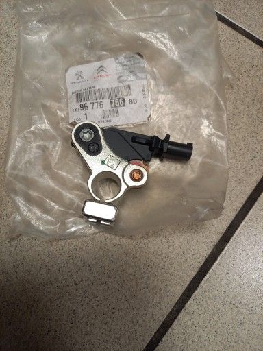

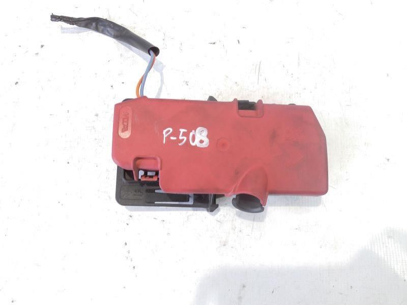

    Sprawdź czy masz taki element w pobliżu akumulatora:
    Peugeot 508 2.0 163km 2012r. - Skoki napięcia przy ładowaniu altermatora

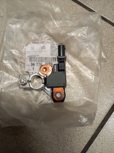

    Chociaż widzę, że może też być modułem cała ta zabudowa nad akumulatorem. W takim razie trzeba sprawdzić czy na klemie ujemnej jest takie coś:
    Peugeot 508 2.0 163km 2012r. - Skoki napięcia przy ładowaniu altermatora Peugeot 508 2.0 163km 2012r. - Skoki napięcia przy ładowaniu altermatora
    Kolejna sprawa: jaki masz akumulator wkodowany w systemie? Ca/Ca to co innego niż AGM. AGM był przy systemie start/stop. Wapniowy bez takiego systemu. Najlepiej znajdź kogoś z Diagboxem w okolicy i sprawdź co jest ewentualnie telekoduj nowe parametry.

    Właśnie wcześniej chciał zaprogramować akumulator w DB, ale nie mam systemu start stop jest tylko przycisk start stop i nie dało się go zaprogramować. Mam coś koło minusa w aku. Jutro zrobię zdjęcie i wyślę. Zaobserwowałem jeszcze że jak włączę nawiew podczas jazdy i do tego wycieraczki to mam 14.1 znalazłem też taki artykuł czy to może tłumaczyć, że jest wszystko ok? https://www.autoexpert.pl/artykuly/inteligentne-ladowanie
