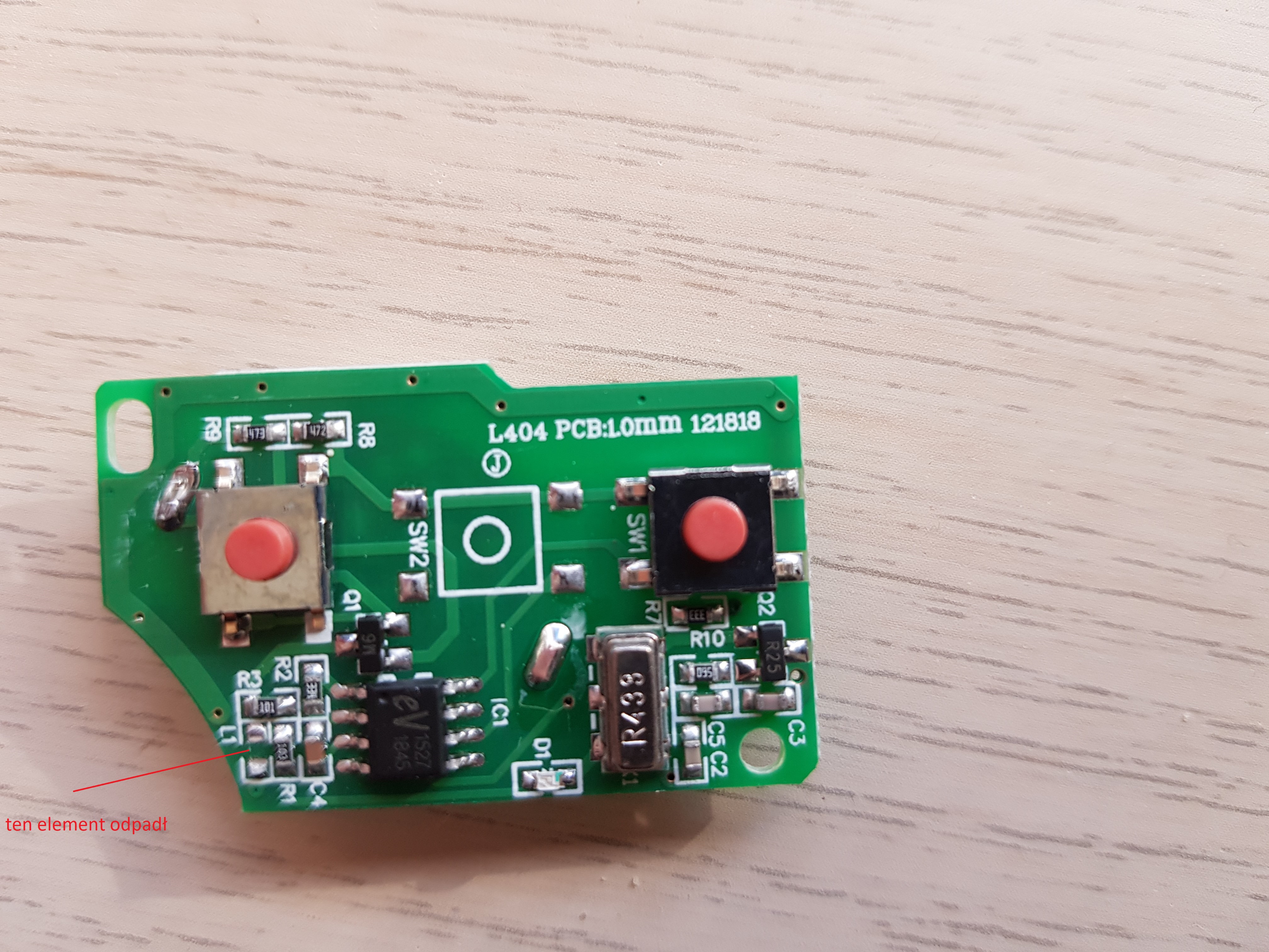

    Witam, posiadam uniwersalną centralkę LB-404 z pilotami typu scyzoryk. Piloty obydwa działają w 433.92mhz. Niestety uległy one uszkodzeniu, jeden z nie wiadomych przyczyn, drugi zaś upadł i w środku znalazłem luzem elementy elektroniki. Pytanie następujące, gdzie i jak dobrać do tego eletronike lub cały nowy pilot. Czy wystarczy jakikolwiek pilot z sygnałem 433.92mhz ? W załączniku przesyłam zdjęcie płytki z pilota i zaznaczonym miejscem gdzie odpadł element układu.

    Jeżeli ten element się zgubił to podstaw do testu jakiś dławik odpowiadający rozmiarowi, z jakiejś starej elektroniki typu telefon, tablet i sprawdź jak się będzie zachowywał pilot.

  • #4 19269745
    gemiel
    Poziom 25  
