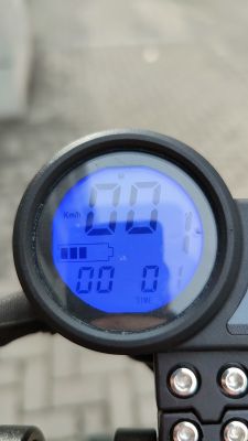

    Witam mam problem z tą hulajnogą. Po zachamowaniu pojawił się wykrzyknik na wyświetlaczu świtało hamulca ciągle się świeci pomimo puszczenia hamulca hulajnoga nie chce jechać na żadnym biegu. Mógłby mi ktoś powiedzieć co to za problem i jak go rozwiązać Janobike T10 - Wykrzyknik na wyświetlaczu, światło hamulca nie gaśnie, hulajnoga nie jedzie

    Problem z czujnikiem hamulca. Nie napisałeś jaka hulajnoga a "ta" niewiele mówi, natomiast hulajnoga w momencie zadziałania hamulca odłącza napęd więc nie pojedzie jeżeli czujnik jest w pozycji hamowania. Możliwe że doszło do przetarcia przewodu i "zwarcia" na czujniku co hulajnoga interpretuje jako hamowanie i przez to nie rusza.

    Jakoś sobie poradziłem z tym odłączyłem też kabelki i podłączyłem na nowo tylko że teraz prędkościomierz pokazuje prędkości z kosmosu. Wie ktoś jak go skalibrować?
