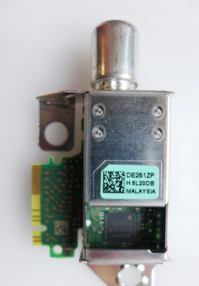

    Na szczęście w nowszych modelach tuner jest w postaci wymiennego modułu który obecnie można kupić w cenie 40–100 zł. W serii WE stosowano:
    1. Tuner DVB-T o oznaczeniu RE243ZP, stosowany także w modelu wcześniejszym. To jest standardowa głowica montowana w telewizorach sprzedawanych w Polsce.
    2. Tuner DVB-T2 o oznaczeniu DE251ZP, który przez niewyraźną czcionkę można odczytać jako DE261ZP. Głowicę stosowano w telewizorach sprzedawanych na zachodzie i stąd należy pozyskiwać głowicy np. z egzemplarzy przeznaczonych na części.
    3. Tuner DVB-T2/DVB-S2 o oznaczeniu CE251ZP. Głowica ta występowała w droższych wersjach telewizorów sprzedawanych w Polsce, więc będzie u nas łatwiej dostępna. Po zamontowaniu trzeba wywiercić otwór w maskownicy odpowiednim wiertłem 13 mm do plastiku (ostrożnie żeby nie pękł). Sens rozbudowy instalacji odbiorczej o satelitę powinien każdy przemyśleć, ponieważ prawie wszystkie polskie programy są zakodowane, a programy FTA to zazwyczaj Niemcy (Astra) lub egzotyka (Hotbird). Mimo tego telewizor można rozbudować o moduł CAM CI+ od operatora, dzięki czemu można korzystać z satelitarnej platformy cyfrowej bez konieczności korzystania z dedykowanego dekodera i osobnego pilota.
    * W telewizorach 4k były stosowane tunery 2xSAT o oznaczeniu CE552ZP, lecz go nie testowałem i nie wiem czy będą one działały na telewizorach HD.
    UWAGA! Należy upewnić się co do oznaczenia, ponieważ tuner z modelu wcześniejszego nie zadziała!

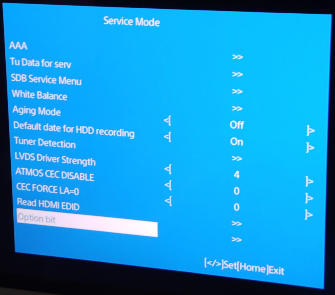

    Procedura zmiany typu tunera:
    Spoiler:
    Wejście w tryb serwisowy:
    Wyłącz telewizor, poczekaj kilka sekund. Wciśnij z pilota kombinację: [+i], [5], [VOL +], [STANDBY]. Telewizor włączy się z widocznym menu serwisowym.
    LCD SONY - przeróbka na DVB-T2 w serii RE/WE (2017 r.)
    Przyciskiem [↑] (w górę) przejdź do pozycji Option bit, wejdź przyciskiem (w prawo).

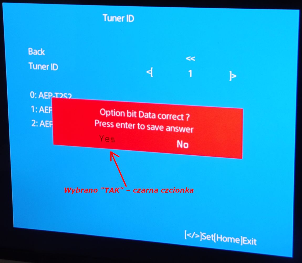

    Przyciskiem [↑] (w górę) przejdź do pozycji Tuner ID, wejdź przyciskiem (w prawo).
    Przyciskiem [↓](w dół) przejdź do pozycji Tuner ID, przyciskami prawo/lewo ustaw na 1 (tuner T2). UWAGA ustawienie na 0 (T2S2) tyklko jeśli posiadasz tuner satelitarny!
    Potwierdzasz ustawienie przyciskiem OK. Wyskoczy czerwone pole z potwierdzeniem. UWAGA wybrana odpowiedź to ta, która jest zapisana czarnym kolorem!
    Telewizor uruchomi się ponownie i jeśli konfiguracja sprzętowa będzie poprawna, telewizor będzie działał poprawnie.
    Po wszystkim trzeba przeprowadzić wyszukiwanie kanałów w standardzie DVB-T2 (znalezione programy potwierdzić przyciskiem OK).
