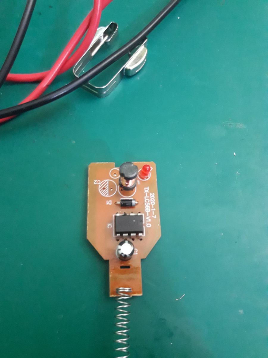

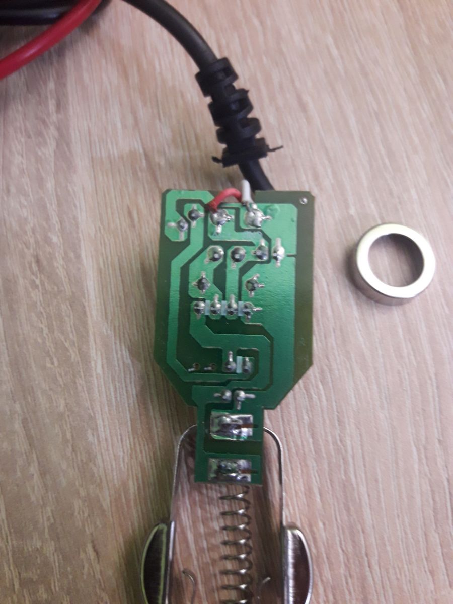

    Witajcie w mojej kamerce samochodowej padł zasilacz wkładany do zapalniczki a dokładnie jeden układ scalony, na którym napisane jest LC56 B/XJ
    Zastąpienie układu scalonego LC56 B/XJ w zasilaczu kamery samochodowej - wartość Ohm cewki
    Znacie ten układ albo chociaż wiecie czym go zastąpić?
    Ile Ohm powinna mieć ta cewka widoczna też na zdjęciu?

    Chyba najwygodniej będzie zastąpić cały zasilacz. LC56 to chyba jakiś chiński wynalazek, niewiele o nim jest.
    Tutaj schemat takiej przetwornicy, założę się, że pasuje też do Twojego egzemplarza.
    http://danyk.cz/reverz32_en.html
    Bardzo podobnie działa XL2011, ale ma inny pinout (w załączniku datasheet).
    Ja bym się nie bawił w naprawę, sprawa nie wygląda na opłacalną...
    BTW, cewka będzie miała niewiele omów. 1Ω, może 2Ω a może <1Ω. Parametrem istotnym dla cewki jest indukcyjność, wyrażona w Henrach, jej rezystancja to prawie zwarcie :-)

    To teraz pytanie:
    - czy chcesz naprawić "dla sportu" czyli nabyć doświadczenia?
    - czy jesteś przywiązany do tej właśnie ładowarki?
    Pytanie zadałem bo:
    rahid44 napisał:
    LC56 B/XJ
    - to może być oznaczenie producenta który zamówił popularny układ -ale naniósł własne oznaczenie- wtedy trzeba poszukać podobnych rozwiązań i dopasować układ do scalaka
    Może warto również rozejrzeć się za nową ładowarką???

    rahid44
    Dzięki wielkie za odpowiedzi. Chciałem naprawić tak dla samej nauki. Wiem, że to raczej średnio opłacalne. Nową ładowarkę już mam. Stara pójdzie pewnie na części, chyba że jeszcze się z nią pobawię. Z tymi chińczykami to widzę, że same problemy są :)
