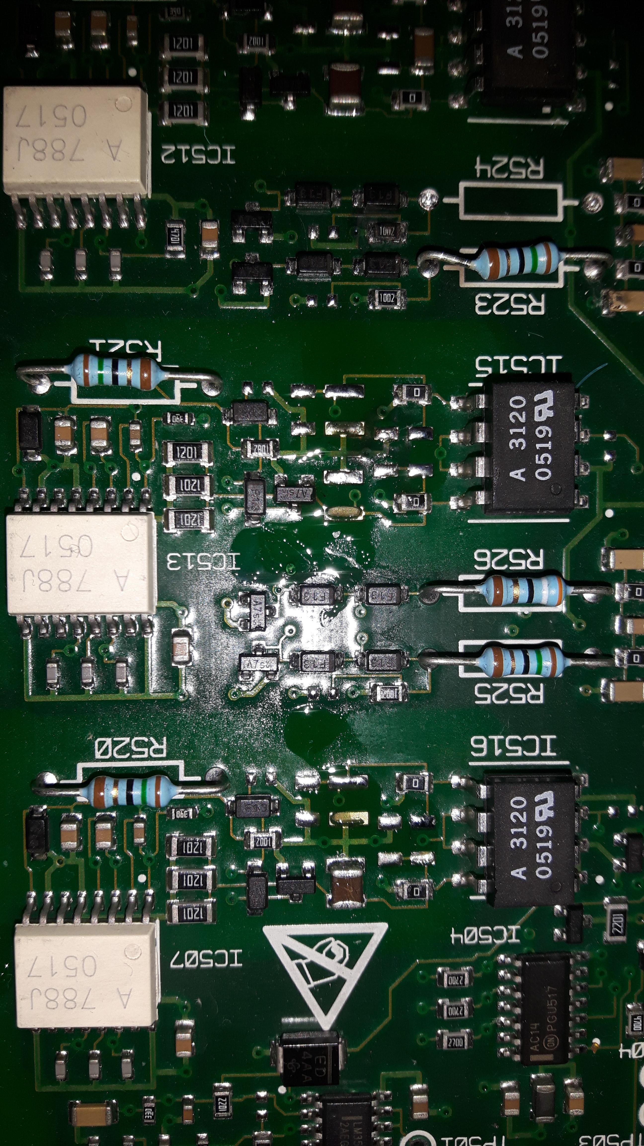

    Potrzebuje pomocy w rozszyfrowaniu części smd o kodzie (jest kreska obok a potem F13) załączam zdjęcie.Czy ktoś może mi podpowiedzieć czy przy błędzie:
    HF73- The 2 microprocessors talk to each other via 2 wire RS485 serial communications. If this internal serialcommunication link fails, the drive will trip on HF73.
    mógł paść tez IGBT ??

    Jeżeli to jest faktyczne tłumaczenie tego błędu to gdzie kolega ma cos z igbt?
    Przecież jest napisane ,że jest błąd od komunikacji RS485 może po stronie portu falownika a może po stronie sterownika?Sprawdż zasilania zaprwne jest jakaś izolowana przetwornica.
    Od sterowania końcówką mocy i samą końcówką bym się odczepił.

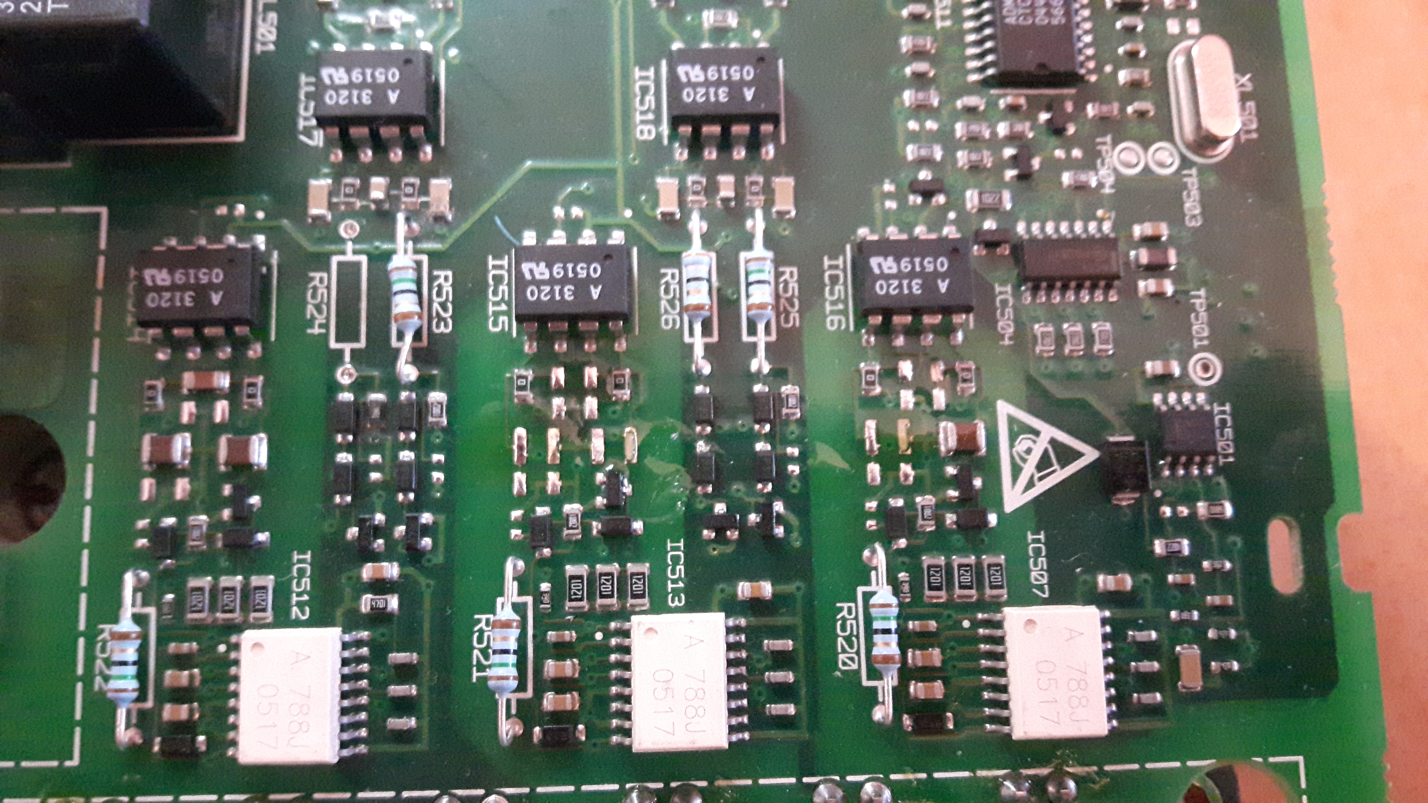

    znalazłem upalone części na płycie w okolicach sterowania igbt nawet na zdjęciu to widać, a mianowicie rezystor 15ohm i dioda (chyba dioda bo nie wiem co to za kod F13)
