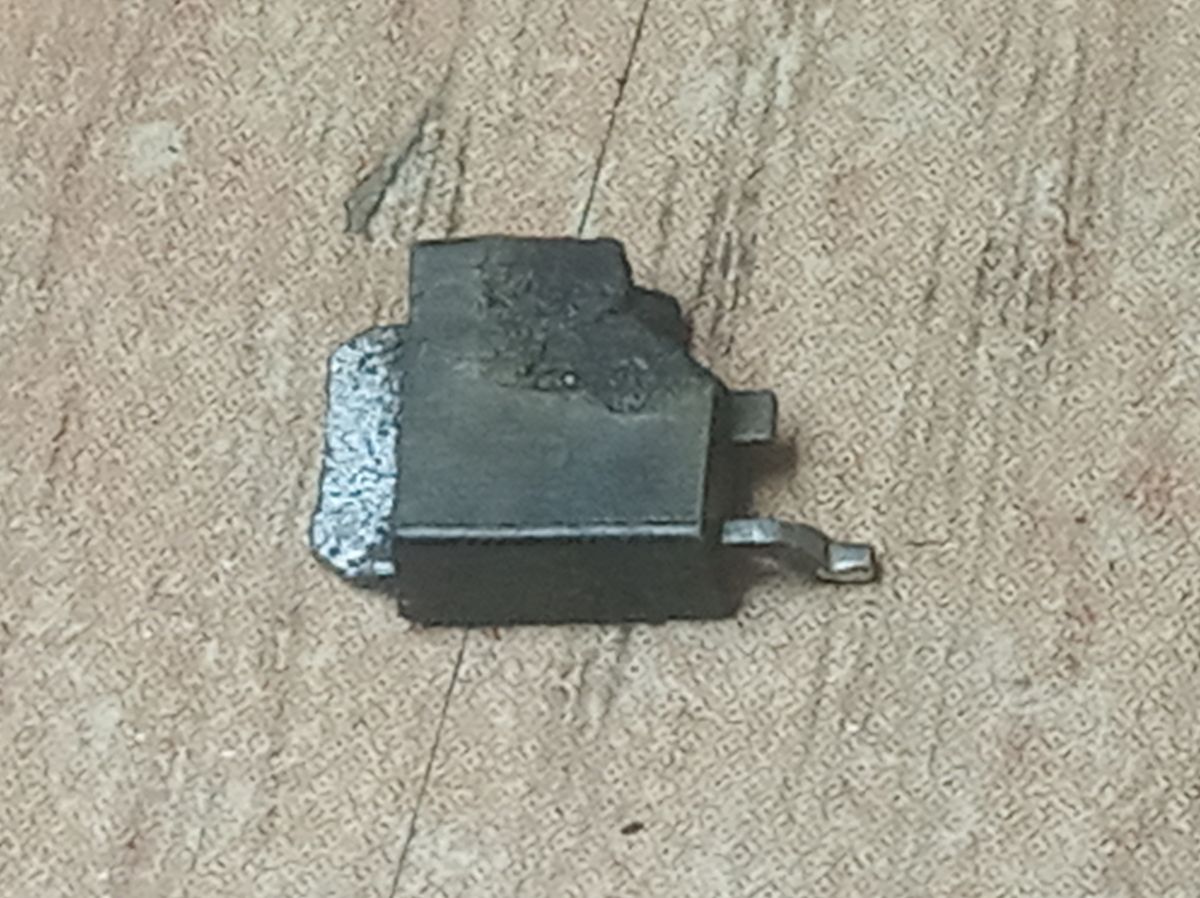

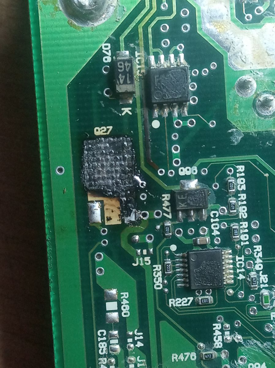

    Witam. Przyjechało takie ciężko palące L200 silnik 4D56. Nie dochodził prąd na przekaźnik świec żarowych. Znalazłem sterownik silnika i tam eksplodował element sterujący przekaźnikiem. Przekaźnik nowy, czyli pewno zwarcia dostał. Znalazłem na nim tylko oznaczenie J3. Przekaźnik jest zasilany plusem.
    Ktoś coś wie co tam może być?

    lukasz12345678910
    Poziom 30  
    Jakiś mniej więcej dowolny żeby obudowa i napięcie się zgadzały? Zastanawiam się w ogóle czy próbować to robić czy nie lepiej dać przekaźnik czasowy obok. Komputer używany jest jeden na allegro, w promocyjnej cenie 3tys.

    lukasz12345678910
    Poziom 30  
    Wlutowałem tranzystor P-MOSFET AOD403 i wszystko pięknie zadziałało. Dla bezpieczeństwa dołożyłem bezpiecznik 5A w obwód przekaźnika. Wielkie dzięki za pomoc.
