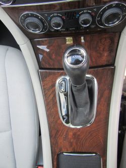

    Witam. Mam problem z Mercedes W203 2.2 CDI automat. Otóż padł rozrusznik został wymieniony na nowy, ale auto nie reaguje na kluczyk, po przekręceniu kontroli świeca ale rozrusznik nie kręci jedyny błąd to B1103 i B 1101. Poza tym nie można odblokować skrzyni zablokowana na P i nie wyświetla biegu tylko dwa puste kwadraciki. Miał ktoś taki problem? Jakieś sugestie? Pozdrawiam

    Sprawdzone wszystkie są ok najciekawsze jest to że nie pokazuje który bieg wrzucony i nie da się odblokować skrzyni

    Immo jest ok, jest brak zasilania na bezpiecznik rozrusznika, czego szukać?

    W tym miejscu sfajczony mam moduł sam, jeśli dobiorę identyczny muszę coś programować?

    spróbój ta sciezke poprawic a jak nie to moduł nowy tylko musi byc o tych samych numerach 1:1 ale bedziesz musiał przeniesc pamiec programem lub przelutowac
    #12 19274112
    Gerri
    Spec od Mercedesów
    Nie przesadzaj. Pod numer VIN będzie na pewno kilka numerów SAM-a pasować.

    Sam wymieniony, o podobnych numerach wszystko śmiga. Temat zamykam
