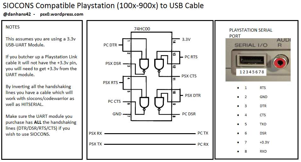

#1 19268005 19 Lut 2021 14:26 hary-buziaczek hary-buziaczek Poziom 9 #1 19268005 19 Lut 2021 14:26 Witam poszukuje schematu link kabla , chce połączyć dwie konsole w sieć czy ktos mi pomoże? . Czy starczy połączyć 3 przewody masa rx i tx i je skrosować? Załączniki: ps1-usb-link-cable.png Download (98.91 KB) Promuję tematy: 11.02.2018 Czy warto zrobić migomat flux z trafo 100A od spawarki elektrodowej?

Pomocny post #5 19276181 23 Lut 2021 08:27 THoTH THoTH Poziom 16 Pomocny post? (+3) Pomocny post #5 19276181 23 Lut 2021 08:27 Masz tu bracie linka: Jak zrobić swój własny Link
#6 19280527 24 Lut 2021 22:49 hary-buziaczek hary-buziaczek Poziom 9 Autor tematu Pomocny post? (0) #6 19280527 24 Lut 2021 22:49 I oto mi chodziło dziękuję temat zamykam Promuję tematy: 11.02.2018 Czy warto zrobić migomat flux z trafo 100A od spawarki elektrodowej?
