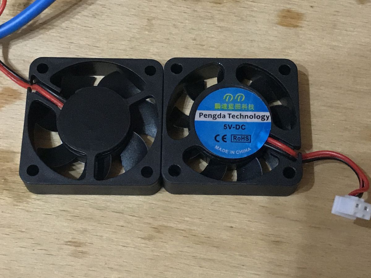

    Jedynym miejscem gdzie może być różnica pozostaje wentylator. Pora to sprawdzić - zmierzyć pobór prądu obu wentylatorów przy 5V oraz sprawdzić ich prędkość obrotów.
    Zdjęte wentylatory (ten Pengda Technology jest z LD25):
    Sztuczne obciążenie LD35 - czyżby mocniejsza wersja LD25? Porównanie płytek

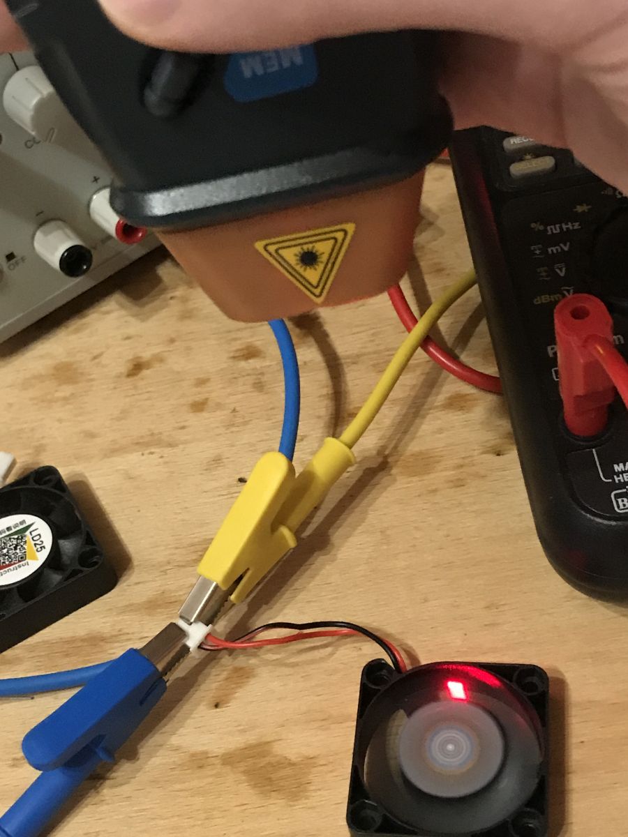

    Do sprawdzenia RPM użyłem tachometru DT-2234C:
    Wentylator z LD35:
    (na zdjęciu tego nie widać, ale tak, pasek odblaskowy jest przyklejony)
    Wentylator z LD25:
    Wyniki pomiarów:
    Wentylator LD35 - 0.17A, 7200RPM
    Wentylator LD25 - 0.26A, 3300RPM
    Pomiary potwierdzają moje subiektywne odczucie. LD35 ma rzeczywiście nieco wydajniejszy wentylator. I to jest jedyna różnica pomiędzy LD25 a LD35.
