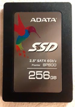

    Zacznę może od głównego bohatera, jakim jest dysk SSD ADATA SP600 widoczny w tytułowym zdjęciu tego artykułu. Z kronikarskiego obowiązku poniżej zamieszczam również zdjęcie drugiej strony dysku.
    Drugie życie SSD w postaci... pendrive. Czy uda się wykorzystać uszkodzony SSD?
    Nośnik ten, zakupiony pod koniec 2016 roku uległ awarii krótko po upłynięciu trzyletniej gwarancji. Usterka ta była o tyle "szczęśliwa", że pomimo przejścia dysku w tryb tylko do odczytu pierwsze 70 GB "powierzchni" można było normalnie zgrać. Próba dostępu do danych powyżej 140000000 LBA skutkowała zawieszaniem się dysku na które mogło pomóc tylko odcięcie zasilania. Na całe szczęście wszystkie ważne pliki znajdowały się w tej dostępnej części, więc po ich zgraniu mogłem zacząć zabawę z tym dyskiem. Moim pierwotnym zamysłem była próba naprawienia tego dysku poprzez wykorzystanie oprogramowania współpracującego z kontrolerem JMicron JMF667H zastosowanym w nośniku danych. Pomyślałem sobie, że oprogramowanie to "magicznie" wyzeruje dysk, zastąpi uszkodzone bloki sprawnymi niczym bad sektory w HDD i po tych zabiegach będę mógł korzystać z tak naprawionego dysku, nawet ze zmniejszoną pojemnością, w zastosowaniach testowych (np. szybka instalacja jakiegoś Linuksa). Rzeczywistość zweryfikowała jednak te plany w ten sposób, że udało mi się co prawda namierzyć i pobrać oprogramowanie dla tego kontrolera, ale bez specjalnego adaptera USB-SATA opartego na konkretnym układzie scalonym nie można było dokonywać operacji na dysku, mogłem jedynie odczytać bardziej szczegółowe informacje dotyczące jego kondycji. Porzuciłem zatem temat na jakiś czas razem z dyskiem, który trafił do wspomnianej już szuflady.

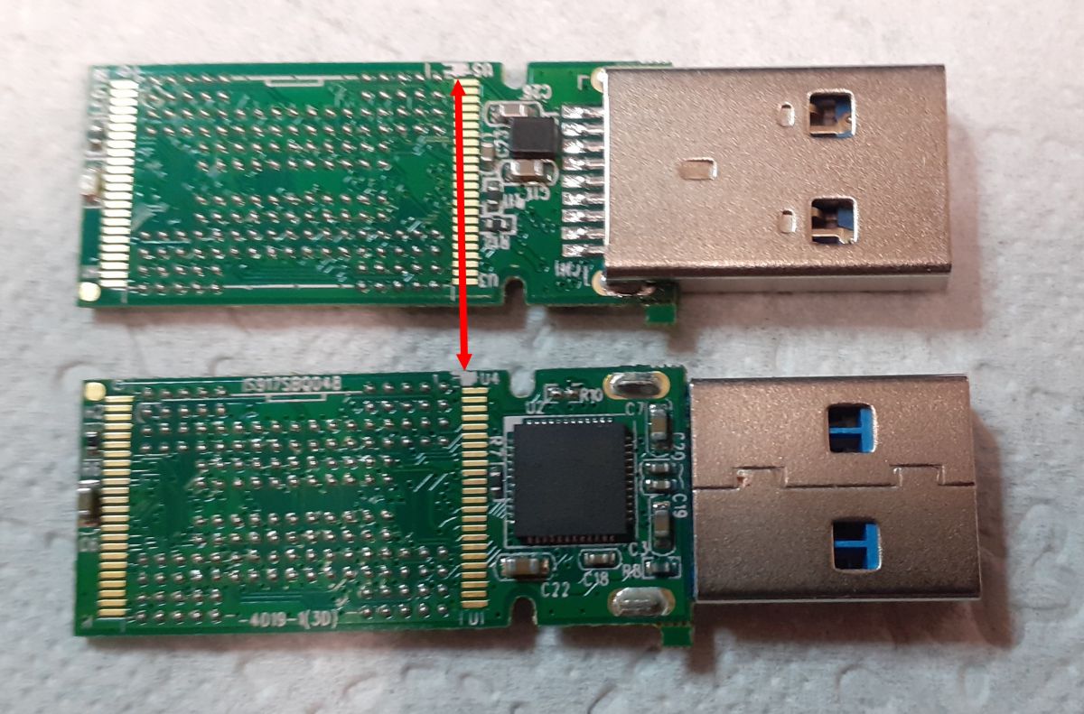

    Płytka z USB 3.0, obsługująca m.in. posiadane przeze mnie pamięci i wyposażona w kontroler Innostor IS917 kosztuje niecałe 5 złotych. Zamówiłem 5 takich płytek, z wysyłką wyszło niewiele ponad 30 złotych. Nie brałem obudów, uznałem że nie warto dopłacać dodatkowych 9 złotych. :D
    Ktoś może spytać: dlaczego zamówiłeś 5 płytek, skoro na dysku jest 8 kości? Odpowiedzi jest kilka:
    - założyłem, że dysk nie uległ awarii bez powodu, więc kilka kości może okazać się niezdatnych do wykorzystania,
    - płytki są dwustronne, zatem może je obsadzić jedną lub dwoma kościami pamięci, uzyskując w moim przypadku pojemność 32 GB lub 64 GB,
    - mam gdzieś w swoich zakamarkach uszkodzony pendrive 32 GB, na którym jest kość pamięci w obudowie TSOP48, więc jeśli uda mi się go znaleźć to płytka znajdzie swoje zastosowanie nie tylko przy pamięciach z dysku SSD,
    - nie ma co szaleć: jak nie zadziała to przynajmniej nauczę się czegoś nowego, a jak zadziała to przynajmniej nauczę się czegoś nowego i jeszcze na tym zyskam kilka pendrive'ów, a tych nigdy za dużo :)

    Dwa tygodnie po zamówieniu otrzymałem przesyłkę zawierającą m.in. płytki USB z kontrolerami. Nie mogąc doczekać się efektów, zdjąłem wszystkie kości pamięci z PCB dysku. Każdą kość pamięci potraktowałem w identyczny sposób: usunąłem stare spoiwo, naniosłem odrobinę topnika Amtech do BGA, pobieliłem pola lutownicze i naniosłem na nie świeże spoiwo. Nie musiałem nakładać kulek ani używać sit - spoiwo znajdujące się na płytkach oraz naniesione na kości okazało się wystarczające do prawidłowego przylutowania kości z użyciem lutownicy na gorące powietrze grzejącej od góry i podgrzewacza grzejącego od spodu.
    Ważna uwaga: jeśli zamierzamy wykorzystać tylko jedną kość, należy wlutować ją z tej strony z której znajduje się kontroler. W przeciwnym wypadku kość nie zostanie rozpoznana przez program do obsługi kontrolera. Należy też oczywiście pamiętać o odpowiedniej orientacji kości pamięci: kropka na obudowie kości musi pokrywać się z białym narożnikiem zaznaczonym na PCB (wskazane strzałkami na poniższym obrazku).
