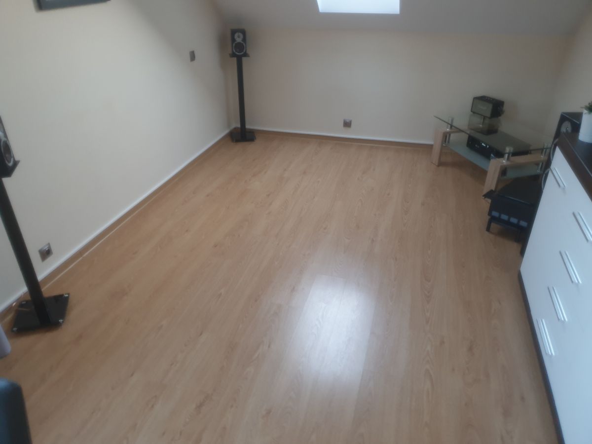

    Posiadam amplituner Denon AVR-X1300W i głośniki DALI SPEKTOR 6 SET 5.0 . Jestem na etapie konfiguracji amplitunera. Obecnie mam podłączone 2 głośniki frontowe i 2 surround. Nie podłączyłem jeszcze głośnika centralnego, gdyż zastanawiam się czy w ogóle wieszać go na ścianie nad telewizorem. Moje pytanie brzmi jakie powinny być ustawienia kanału by sprzęt grał dobrze . Obecnie mam w ustawieniach kanłału ustawione tak jak poniżej : Ustawienia Denon AVR-X1300W - Denon AVR-X1300W - Ustawienia poziomów w każdym z
    Sprzęt gra w miarę i zastanawia mnie czy to dobre ustawienia czy powinno być mniej bądź więcej.

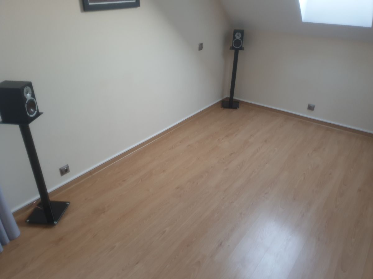

    Ustawienia Denon AVR-X1300W - Denon AVR-X1300W - Ustawienia poziomów w każdym z Ustawienia Denon AVR-X1300W - Denon AVR-X1300W - Ustawienia poziomów w każdym z Ustawienia Denon AVR-X1300W - Denon AVR-X1300W - Ustawienia poziomów w każdym z
    Tak to wygląda. Tam pomiędzy głośnikami będzie stała sofa.
  • #6 19270326
    sunrise84
    Odrazu Ci mówię że TV będziesz miał za wysoko do oglądania i po czasie zakupisz szafkę RTV i TV zawiesisz na ścianie.
    Kolumny przednie warto rozsunąć jak najszerzej aby stworzyć dobrą scenę stereo.
    Nie "wciskać" ich do tego rogu pod skosem bo będą dudnić. Zostawić ok 40cm wolnej przestrzeni z boku i 20cm za kolumną.
    https://www.stereolife.pl/archiwum/artykuly/p...szystko-o-akustyce-pomieszczenia-odsluchowego
    Jest sobota wieczór poczytaj ten obszerny artykuł na temat akustyki pomieszczenia aby nie popełnić błędów przy ustawianiu kolumn.
