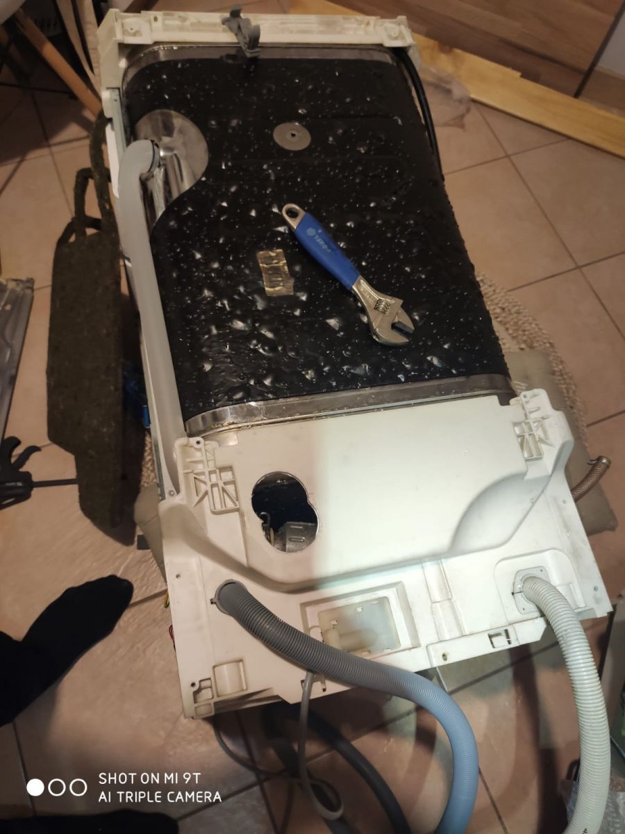

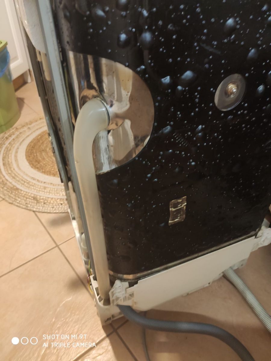

    Poszukuję informacji jak wymienić rurę ramienia spryskiwacza jak na zdjęciu. Pojawił się przeciek na górnej uszczelce. Nie do końca wiem jak się do tego zabrać. Czy rurę w górnej części należy wyciągnąć na siłę? czy coś (oprócz tej rury) wcześniej należy odkręcić lub zdemontować? Czy wystarczy wymienić uszczelkę (oring) czy całą rurę z oringiem?
    Wymiana rury ramienia spryskiwacza w zmywarce AEG 84470VI - instrukcje i wskazówki
    #2 19270575
    iskrownik
    Specjalista AGD
    Wewnątrz komory masz popielaty króciec, coś ala nakrętka. To należy w pierwszej kolejności zdemontować.
    Rura cała do wymiany( na odcinku - od grzałki do komory).

    Potwierdzam - zapewne chodzi o element który oznaczyłem na schemacie. Do tej nakrętki trzeba się dostać od strony wnętrza zmywarki. Zastanawiam się czy nie wystarczy wymienić samej uszczelki?

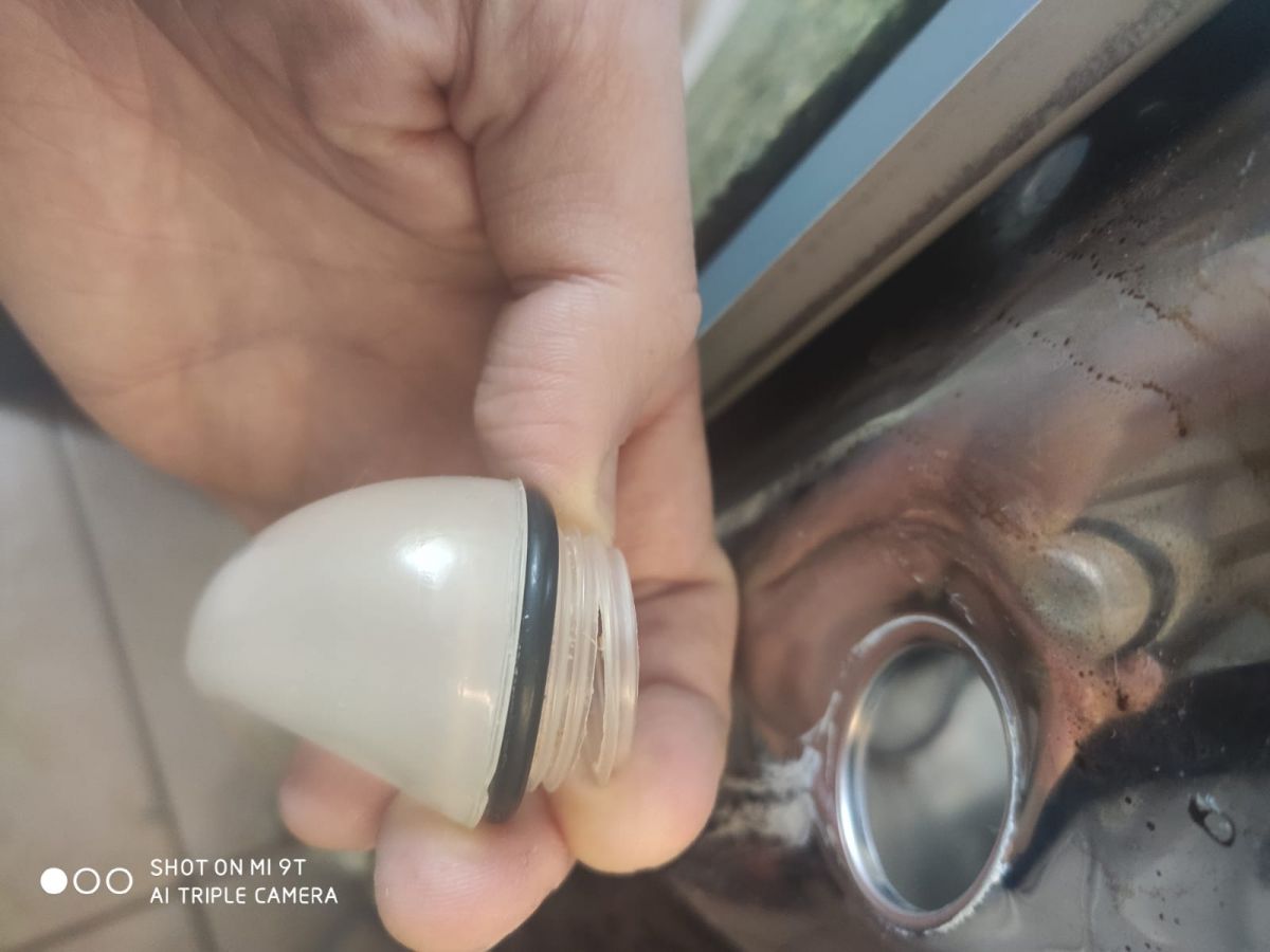

    Jak zdemontujesz, to się przekonasz że najprawdopodobniej uszkodzony jest króciec rury przy gwincie i wymiana samej uszczelki nic nie da.

    A nawet jeśli nie, to i tak się rozleci przy przykręcaniu. Gwint jest niemal jednorazowy.
    @lexodes
    Wymień cała rurę i nie baw się w drobne, bo się tylko zemści.

    Panowie mieliście rację, a rura pękła na gwincie i już zamówiłem nową.

    Przy montażu nowej rury przykręcaj z wyczuciem, bo można ściąć również nowy gwint

    No i przewód wymieniony i teraz już nie cieknie, a już zamierzałem kupować nową zmywarkę. Miałem jednak trudności z dostaniem się do obejmy zaciskowej z drutu i nie mogłem zdemontować dolnej obudowy mimo odkręcenia wszystkich wkrętów. Zrobiłem dwa otwory w obudowie i jakoś się udało :)

    Na przyszłość nie kładź tak zmywarki, przy niefarcie możesz zalać elektronikę, albo wiązkę pod drzwiami, a jak będzie miała spękane przewody to może być bum.
