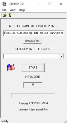

    Szukam firmware LW50 do Lexmarka MX511de, niestety w Internecie nie udało mi się tego znaleźć, jedyne jakie jest dostępne najstarsze które można pobrać to LW60.
    Niestety zaktualizowałem swoją drukarkę do LW63 i działa trochę wolniej niż jak była na LW50.
    Głównym problemem jest to, że jeśli podłączę dysk usb to na reakcje drukarki czekam prawie 1 minutę, natomiast na LW50 trwało to około 5 sekund.
    Jeśli ktoś może pomóc to bardzo bym o to prosił.

    Czy mógłbym poprosić o soft LW50, nie bardzo mogę pobrać z softpedia. Udało mi się pobrać LW80 ale nie wgrywałem bo po wgraniu LW75 mam błąd kasety 32.49. Gdzie przy sofcie LW50 nie miałem problemu.
  • #10 19334012
    pingwin137
    Ostatni na którym poprawnie działają zamienniki to LW63. Pobierz z tego linku, działa. Wgraj tylko przez nieprawidłowy kod mechanizmu bo inaczej nie pójdzie na 99%.
    https://drivers.softpedia.com/get/PRINTER/LEX...MFP-Firmware-LW63-SB4-P638-FDN-PIR-E641.shtml
  • #11 19334032
    karcoslaw
    Przesiedziałem wczoraj pół niedzieli i pobrałem ten sam soft co podałeś w linku. Drukarka ruszyła z kopyta. Jeszcze raz dziękuję za pomoc.

    Trzymając na klawiaturze klawisze 2 3 6 uruchamiasz maszynę. Po chwili na ekranie pojawia się komunikat nieprawidłowy kod mechanizmu i na urządzenie można się dostać jedynie po adresie IP. Wgrywasz jak każdy inny FW i jest ok.

    Najprostsza aktualizacja to przez pamięć USB .Plik grywamy na pendrajva i wkładamy do portu USB drukarki.

    Na pendrive'a wklejasz plik .fls i do portu USB drukarki.
    Gdy na wyświetlaczu pojawi się pamięć USB wchodzisz do jego zawartości i naciskasz ikonę z plikiem .

    Dziękuję Wszystkim Kolegom i może Koleżankom za pomoc - zadziałało :)
