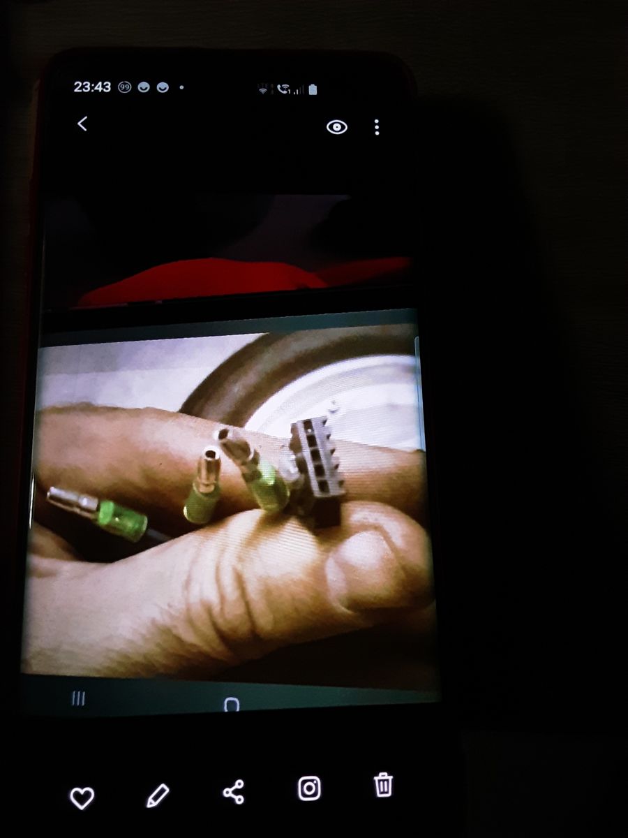

Proszę o pomoc.
Posiadam silnik od deskorolki 350W 36V i sterownik obrotów 36V 12-60A.
Z silnika wychodzi kilka przewodów, a ja potrzebuję do sterownika tylko dwa + i -. Nie znam przeznaczenia pozostałych, nie mam żadnego schematu.
@ ay56 Czy za każdym razem musisz wklejać ten sam obrazek z opisem pinów, s chwilę później reklamę do sklepu?
Autorze silnik bldc, a ty masz regulator do szczotkowego
Zrobiłem coś takiego jeździ ale...bateria od deskorolki słabo ciągnie dwa silniki z dziadkiem 110 kg
Dwa silniki dwa sterowniki z jedną manetką podłączony zgodnie z Twoja sugestią.Chce podłączyć drugą baterie ale nie rownolegle do każdego sterownika oddzielnie . Co wtedy z manetką? Skad na drugim sterowniku metka weźmie napięcie. Czy to nie ma znaczenia?.Trzy przewody manetki ida na pierwszy sterownik a na drugi dwa/ bez
napiecia/ Czy tak zostawić?
Myślałem o zakupie większej baterii ale to są już koszty nie dla mnie
