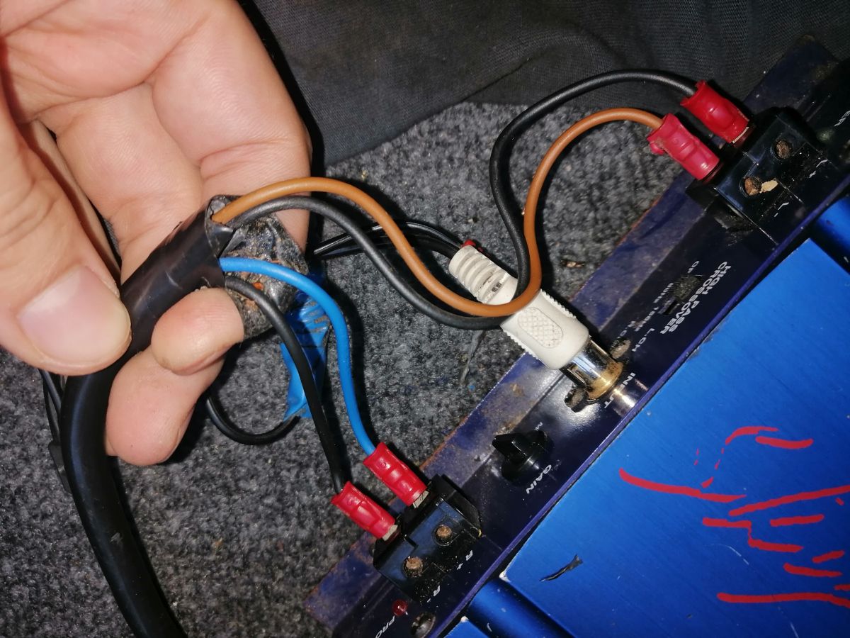

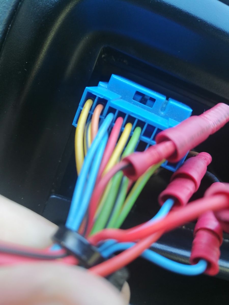

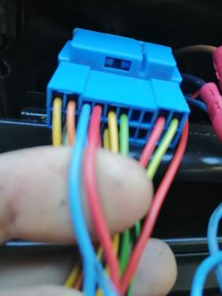

    Witam mam w samochodzie wzmacniacz pod siedzeniem który jak mi się wydaje jest podłączony ze wszystkimi głosikami ale gra tylko tył chciałbym wywalić wzmacniacz z samochodu i podłączyć wszystko tak jak było to fabrycznie ale nie wiem jak się za to zabrać i co do czego podłączyć może ktoś mnie pokierować lub pomoc
  • #2 19271682
    kokapetyl
    Jak mamy pomóc, jak nic nie wiemy. :D
    Zrób zdjęcia jak jest podłączony ten wzmacniacz, to samo z radiem.

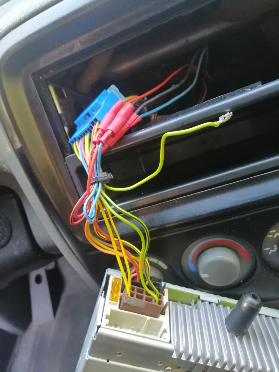

  • #3 19273944
    Tekaes
    Poziom 4  

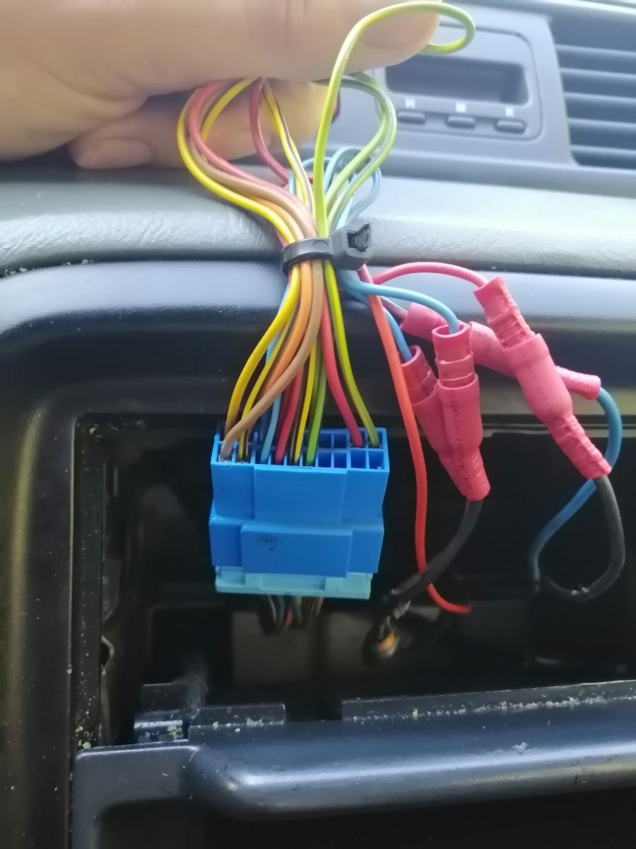

    Podłączenie caraudio bez wzmacniacza - jak przywrócić fabryczne ustawienia? Podłączenie caraudio bez wzmacniacza - jak przywrócić fabryczne ustawienia? Podłączenie caraudio bez wzmacniacza - jak przywrócić fabryczne ustawienia? Podłączenie caraudio bez wzmacniacza - jak przywrócić fabryczne ustawienia?
  • #4 19273987
    kokapetyl
    Nie, podłączona jest tylko jedna para
    Tekaes napisał:
    ale gra tylko tył
    I on podłączony jest do radia, brązowe złącze w radiu. (podłączony tylko tył, brak wyprowadzeń na przód)

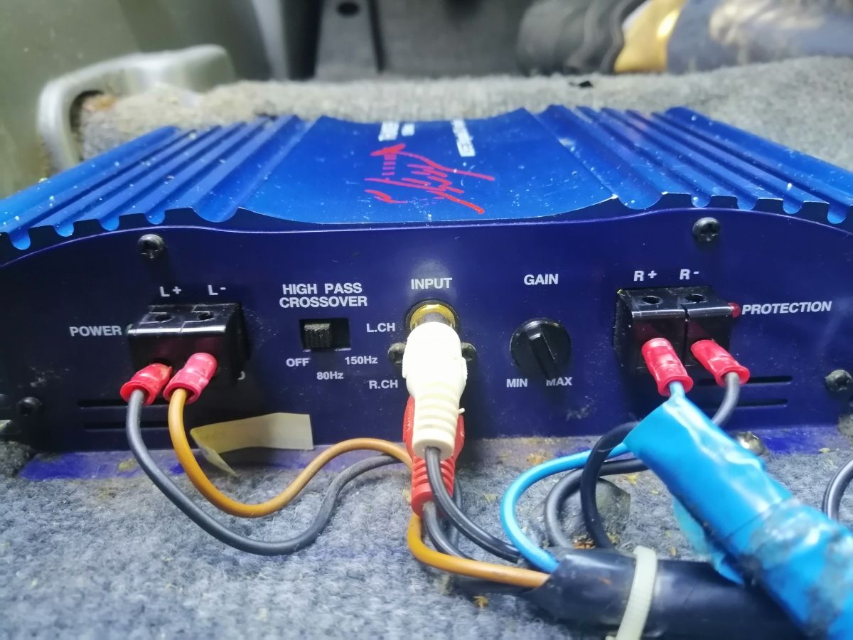

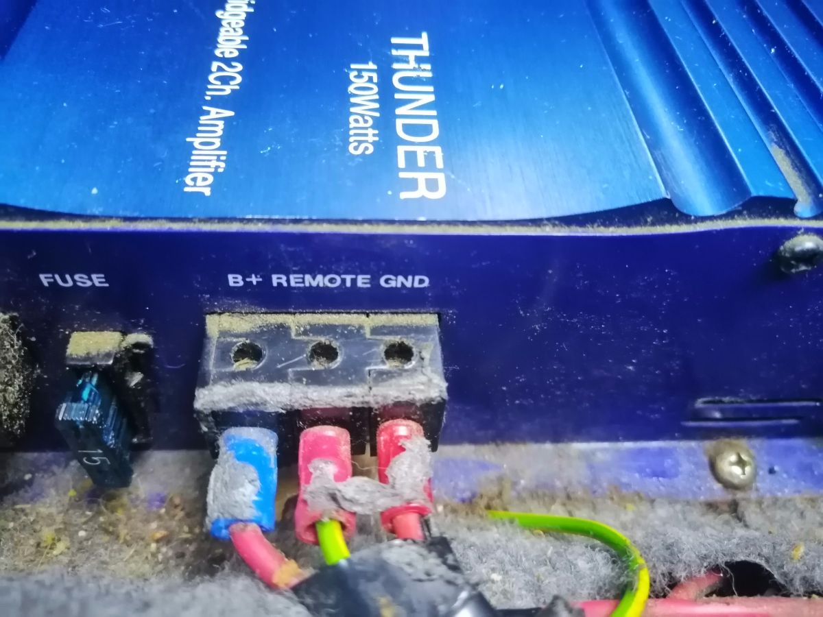

    Wygląda na to że przód jest sterowany ze wzmacniacza. Tutaj pytanie czy wzmacniacz się załącza, na nim masz dwie kontrolki (power i zasilanie) jaki jest ich stan/ które i jak świecą.
    Ze zdjęć nie widać jak jest pobierany sygnał sterujący tym wzmacniaczem (sygnał imput), czy przy oryginalnej kostce do radia (ta niebieska) jest podłączony jakiś adapter z którego jest pobrany sygnał do wzmacniacza.

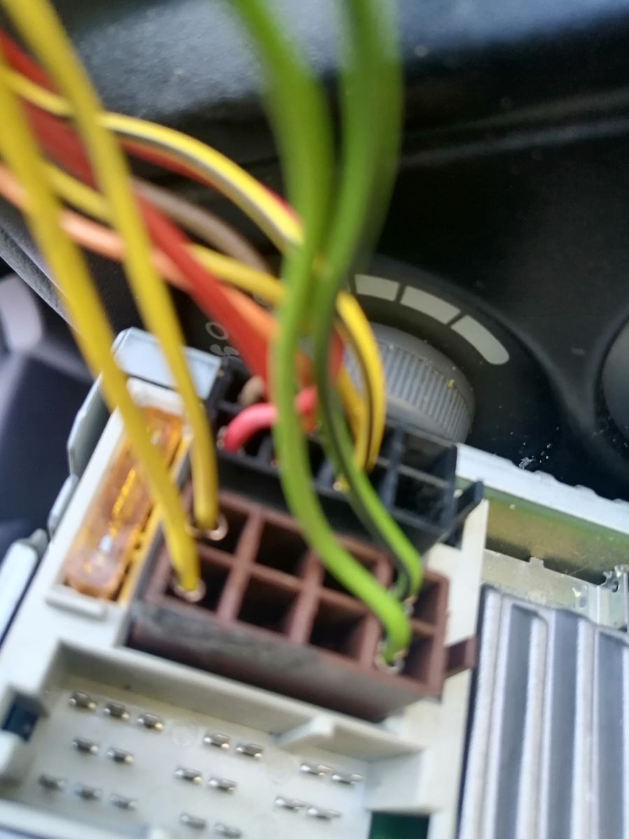

  • #5 19273993
    Tekaes
    Poziom 4  
    Power świeci się na zielono a protection w ogóle nie świeci

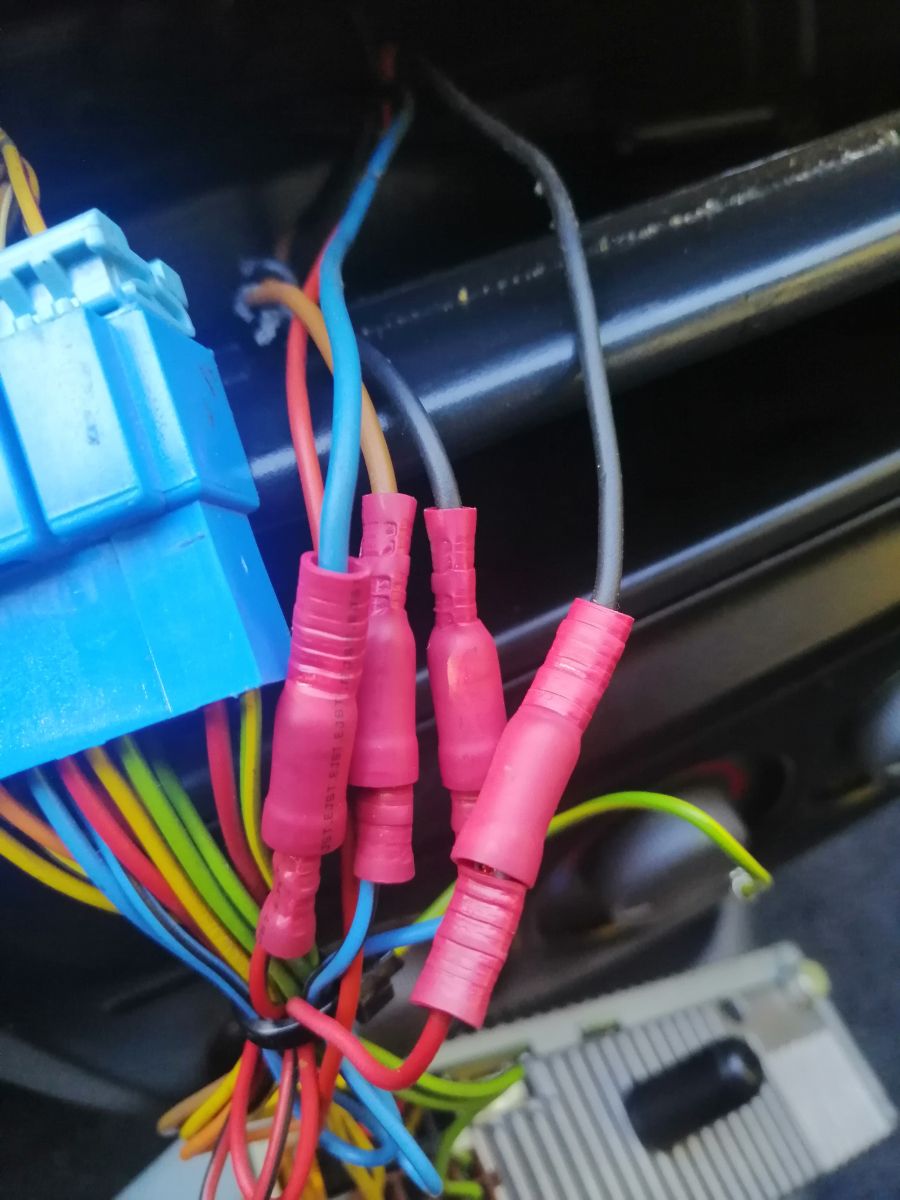

  • #6 19274007
    kokapetyl

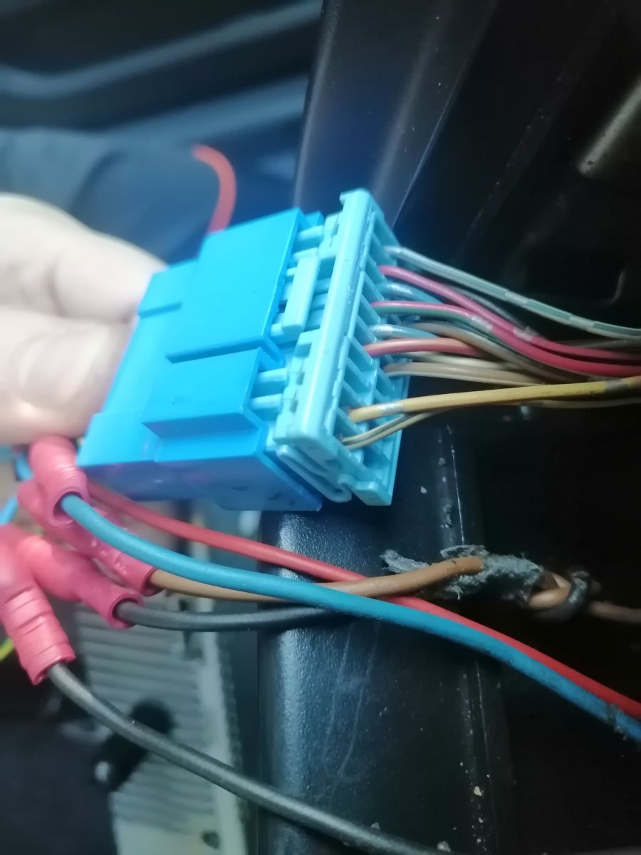

    Wygląda na to, że wzmacniacz jest załączony. Odłącz złącza imput od wzmacniacza i spróbuj podać tam sygnał z innego źródła, może to być nawet sygnał z palca (w głośnikach powinno się cos odezwać)
    I poszukaj tych przewodów (sygnałowych) przy radiu (niebieska kostka)
    Dodałeś zdjęcia.
    Nie bardzo widać, ale sprawdz te dwa czarne gdzie są one podłączone ?

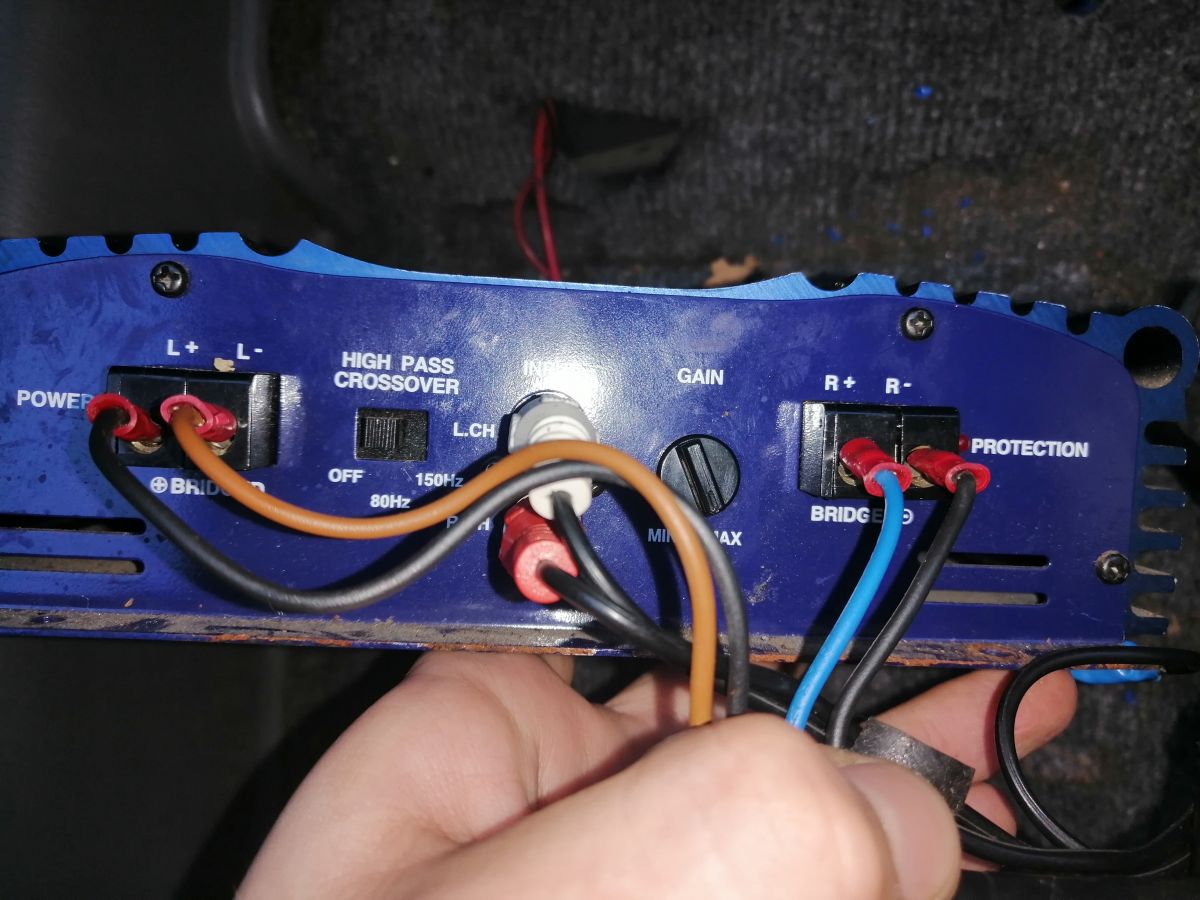

  • #7 19274011
    Tekaes
    Poziom 4  

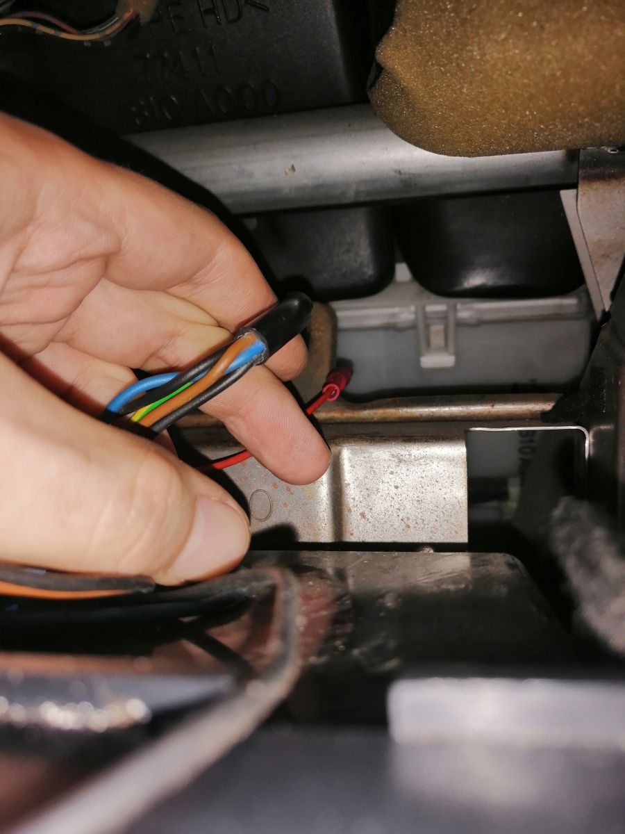

    Juz gdy odłączałem input w głośnik słyszałem szeleszczenie i jakieś pykanie przy dotykaniu innym źródłem to samo. W jaki sposób znaleźć te to w kostce

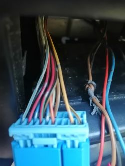

    Tutaj się kończą te dwa czarne kable Podłączenie caraudio bez wzmacniacza - jak przywrócić fabryczne ustawienia?

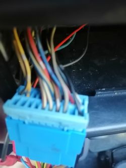

  • #8 19274074
    kokapetyl
    Post wyżej pisałem, sprawdz jak/gdzie są podłączone te dwa czarne przewody, połączone z czerwony i niebieski.
    Trzeba sprawdzić rozpiskę tego złącza (nie wiem co to za auto) i drugi koniec tych przewodów gdzie idzie.
  • #9 19274118
    Tekaes
    Poziom 4  
    Auto to honda crv 1999r
    Jak sprawdzić gdzie idą te kable

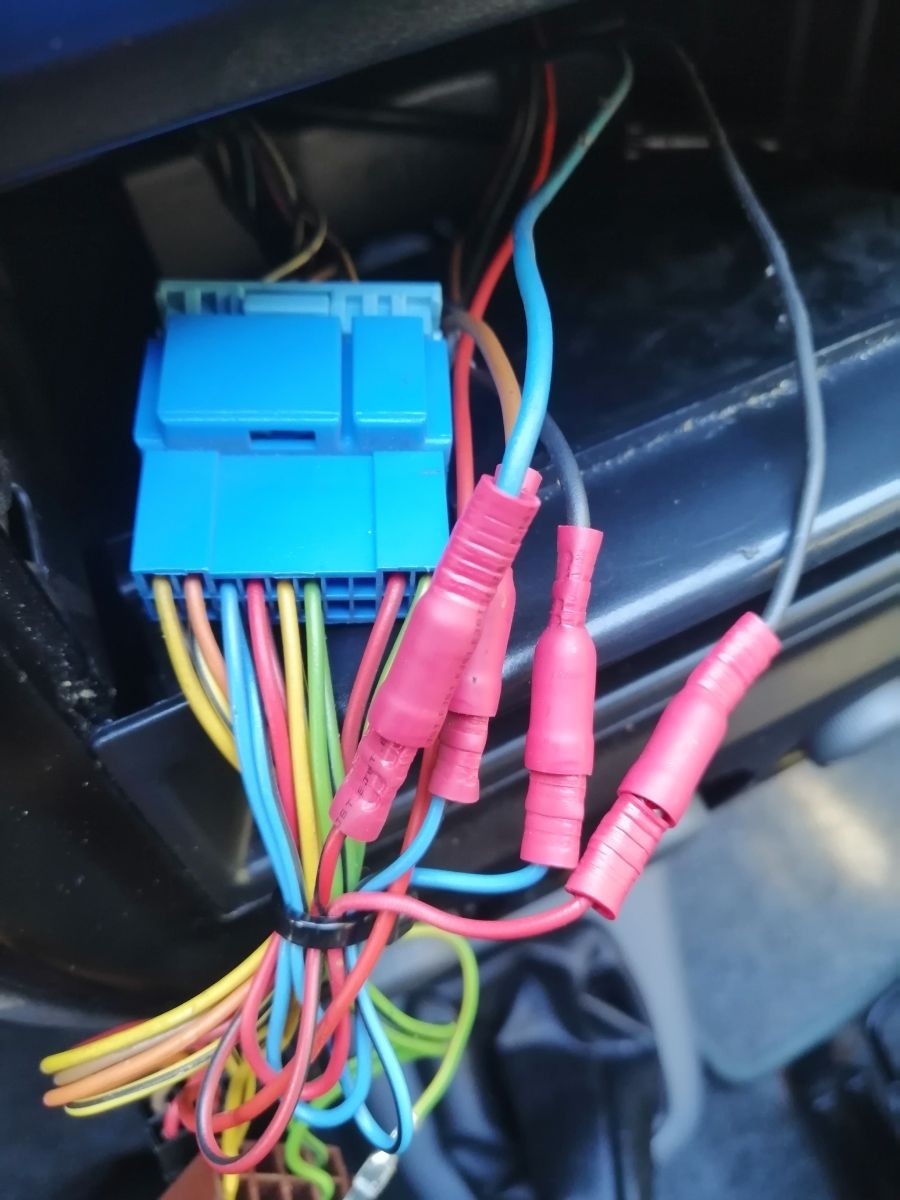

    Mam już to są te kable idą do wzmacniacza Podłączenie caraudio bez wzmacniacza - jak przywrócić fabryczne ustawienia? Podłączenie caraudio bez wzmacniacza - jak przywrócić fabryczne ustawienia?
    Jeden czarny idzie do R- a drugi do L+

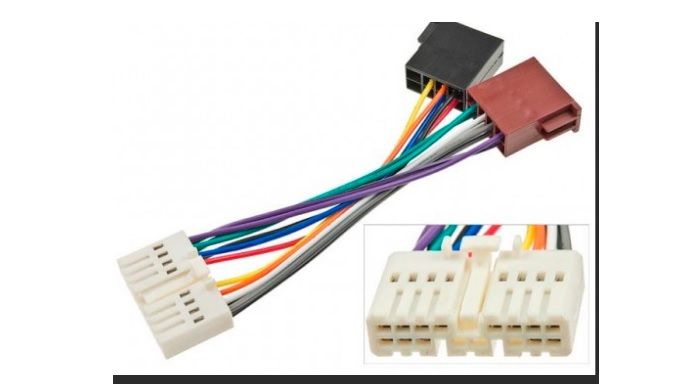

  • #10 19274382
    kokapetyl
    Podłączenie caraudio bez wzmacniacza - jak przywrócić fabryczne ustawienia? Myślę, że jak dokupisz nowe złącze/przejściówkę Honda-ISO, to wszystko będzie grało.
    Trzeba zwrócić uwagę aby było pełne ISO (głośnikowe) tj wszystkie 8-pinów wykorzystane, to co masz jest nie pełne tylko 4-piny wykorzystane.

  • #12 19274535
    kokapetyl
    Tekaes napisał:
    A nie prościej by było wywalić wzmacniacz i podłączyć tak jak było oryginalnie że wszystkie głośniki pod radio
    To według uznania. Jednak podstawa to wymiana tej przejściówki, bo w tym układzie podłączone są tylko tylne głośniki / brak połączenia z radia do instalacji samochodowej, wyjść przedniego kanału (L/P)
