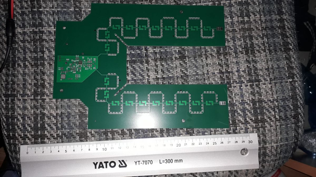

    ArturAVS
    Moderator
    _lazor_ napisał:
    zamówienie z JLCPCB zamówione 14 a 22 już kurier zadzwonił że paczka jedzie.
    To chyba mam wyjątkowego pecha bo moje PCB które 25.01.2021 dotarły do centrum w EU do dziś nie zostały dostarczone :-(
    szelus napisał:
    Wyrobili się w dwa tygodnie z przesyłką, pomimo Chińskiego Nowego Roku. I taka płytka to rzeczywiście będzie 2$ za 5 sztuk, z przesyłką tzw. europakiet niecałe 15$.
    Właśnie Euro Pakietem miały zostać wysłane. Przedostatnie zamówienie seryjne (DHL EXpress) do polski dotarło w parę dni ale na terminalu i tak blisko tydzień "gniło".
    @dasej do tej pory sam byś zrobił np. fotochemią. Poniżej moja ostatnia robota;
    [Zlecę] Wykonanie dwustronnego PCB - wiercenie 0.4mm, cena i termin realizacji
    [Zlecę] Wykonanie dwustronnego PCB - wiercenie 0.4mm, cena i termin realizacji [Zlecę] Wykonanie dwustronnego PCB - wiercenie 0.4mm, cena i termin realizacji [Zlecę] Wykonanie dwustronnego PCB - wiercenie 0.4mm, cena i termin realizacji
    Jeszcze przed wierceniem, ze względów technologicznych pady pod przelotki są powiększone bo mam tylko 0,9mm (kupione kiedyś okazyjnie), jest to druga płytka dwustronna robiona przeze mnie fotochemią. Zgranie warstw okazało się banalnie proste.

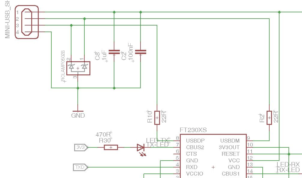

    Jedyne co JLCPCB skasztanił to montaż elementów, niby pomontowane ładnie i cacy, ale 3% rezystorów ma wartość z czapy, więc nie jestem zachwycony. Jednak sam PCB jak najbardziej cacy.
  • #17 19276427
    Janusz_kk
    Widzę że to sonda różnicowa wysokonapięciowa, zdradzisz coś więcej?
  • #18 19276453
    _lazor_
    Moderator Projektowanie
    Wkurza mnie że ludzie "mierzą" wysokie napięcie na pałę i powstają tak niezliczona ilość bzdur, więc sobie zbudowałem sondę o minimalnej pojemności wejściowej (dziesiątki fempto) i teraz będę uruchamiać pierwszy prototyp i czy to co sobie założyłem ma prawo bytu czy też się przeliczyłem.
