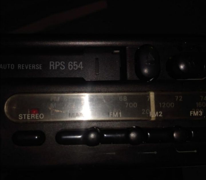

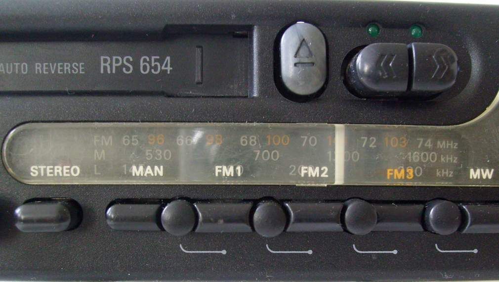

    Czy te Radio ma zakres do 103MHz, bo inne wyszukane RPS 654 mają FM3 do 103MHz?
    Czy radio Diora RPS 654 ma zakres do 103MHz?

    Jak już to 108MHz.
    UKF: OIRT i CCIR 87-108MHz

    103 to nie jest koniec skali bo napisali za tym jeszcze 74MHz więc wynika to z braku miejsca a nie o zakresie. Zakres to 65-74MHz i 88-108MHz.
    To nie napis decyduje co odbiera.

    Pokręć tą wskazówką do końca w prawo to zobaczysz ile tam jeszcze miejsca na MHz.

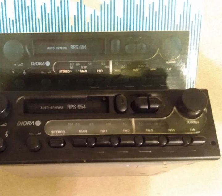

    Sprzedający wysłał mi jeszcze takie zdjęcie i tam nie ma nowego zakresu na skali. To więc nie wiadomo czy jest nowy zakres. Czy radio Diora RPS 654 ma zakres do 103MHz?
    Na jednej skali masz naniesione dwa zakresy.
    Więc kolega ma rację .

    "RPS-654 w przeciwieństwie do poprzednika, posiada dwa pasma UKF: OIRT i CCIR 87-108MHz - wybieranie pasma, przyciskiem obok przełącznika zakresu. "

    Koniec skali jest do 103Mhz na panelu tu
    https://www.oldradio.pl/ilustracja.php?foto_id=6168&j_skad_foto=karta
    A na radiu co mogę pozyskać nie ma FM3 pomarańczowego.
    Na zdjęciach wnętrza widać konwerter... Tak więc posiada niepełne pasmo CCIR 95–104 MHz. Niestety.
    Pewnie wersja bez konwertera.

    Jak wy patrzycie na napisy to jego pasmo to 96-103MHz. :D :D
    Są dwie wersje i ta pierwsza ma tylko 65-74MHz a to druga oba 65-74MHz i 88-108MHz.
