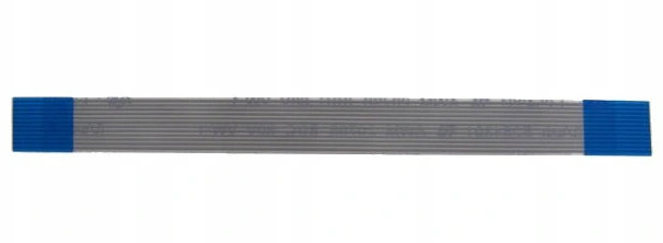

    Dzien dobry koledzy,
    czy wie ktos jak moge odpalic konsole majac zepsuta tasme power switch?
    Tam jest kabelek 7 zylowy - tasma. I oczywiscie ktos ja zepsul.
    Na razie jak ja podlaczylem to zapalila sie dioda, ale to chyba jedyna reakcja.
    Chcialem sprawdzic, czy sie w ogole uruchomi.
    Macie moze pinout tej tasmy?
    Druga rzecz to tasma do portow plyta>memory+pady - jest parunasto-pinowa tasma, niestety w mojej konsoli jej brakuje.
    Model 39003 FAT
    Model 39003 FAT
    Taśmę możesz wyszukać wpisując:
    - Fat PS2 Playstation 2 Controller Port Cable
    - Fat PS2 Controller Port ribbon Cable
    PS2 - Playstation 2 - Power on i Porty - kable PINOUT - BRAK OBRAZU
    Na polski aukcja dawno jej nie widziałem...

    Dziekuje @fera2 - kupione.
    Teraz kestia czy wlacze PS2 z zepsuta tasma wlaczania - czy ktos wie jak to zrobic? ktore piny spiac, zeby konsola sie wlaczyla?

    fera2
    Jesteś pewien że to taśma a nie włącznik\wyłącznik?
    Chyba że jest ewidentnie przecięta, pogryziona, etc to już wtedy nie drążę.
    Jak nie dostaniesz odpowiedzi które piny trzeba złączyć to taką taśmę dostaniesz za około 10 zł + przesyłka.
    Do modeli SCPH-3XXXX powinna pasować siedmio żyłowa taśma jak napisałeś:
    Niemniej sprawdź\zapytaj bo zazwyczaj widziałem taśmę dla SCPH: 300XX-350XX nie dla 39003.
    Do modelu FAT 500XX dwunasto żyłowa:
