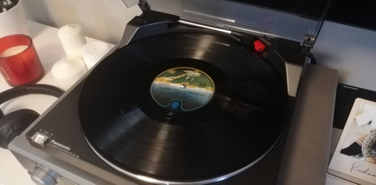

    Ja w swoich kolumnach mam 2 głośniki 16centymetrów i jeden 25cm, basu który lubię mam na tyle dużo, że nie mogę puszczać muzyki z gramofonu na więcej niż 3/4 mocy, bo ciśnienie akustyczne wprowadza igłę w rezonans.

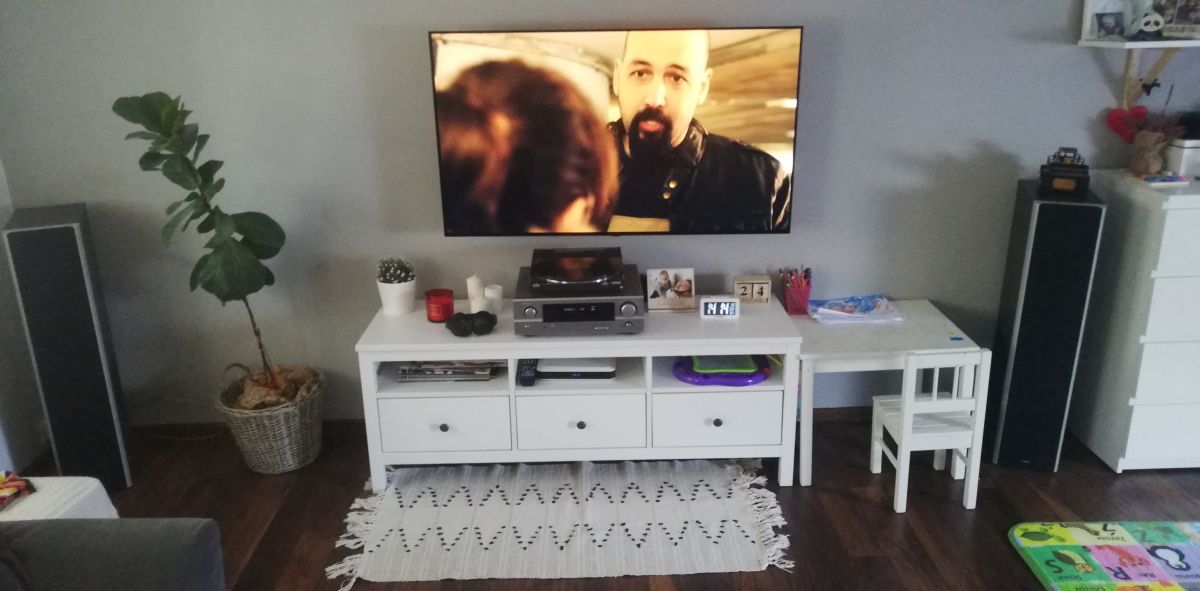

    Jestem już po pierwszych testach. Niestety pierwsze wrażenie było tragiczne. Kolumny były prawje całkowicie pozbawione basu, jakby z jakiegoś marketowego głośnika bluethooth. Zamiast basu było raczej buczenie w okolocy 100-200 Hz. Średnica wypadała trochę lepiej, a wysokie tony ok. Coś mi nie pasowało w tym. Przecież takie kolumny powinny "trochę" lepiej grać. Pomyślałem że może to być problem pomieszczenia, ponieważ aktualnie jest to prawie pusty pokój o wymiarach 2.8m x 7m a kolumny były ustawione w rogach na krótkiej ścianie. Najpierw je trochę osiągnąłem od ściany na około 60cm. Bas przestał buczeć ale był jakiś nieobecny. Później przestawiłem kolumny na dłuższą ścianę w odległości około 2.5m od siebie i bingo. To jest to. W końcu zaczęło to grać tak jak powinno. Jeszcze dzisiaj potestuje, ale widzę że przy tych kolumnach ma kolosalne znaczenie gdzie się je ustawi. Bo albo jest super bas albo nie da się ich słuchać.

    Ja u siebie mam 3,5m między kolumnami i to daje już fajny odsłuch stereo. Im bliżej siebie kolumny tym stereo słabsze.
    Kolumny mają na bocznej ścianie głośnik 25cm, mam go teraz do wewnątrz, ale jeszcze będę robił próbę dać go na zewnątrz, gdyż przy 4/5 mocy gramofon wpada w rezonans i buczy, a filce już wszędzie podłożyłem także to musi być sprzężenie akustyczne nie mechaniczne.

    Można jeszcze wyregulować docisk igły do płyty winylowej.
    Nie wiem czy w tym modelu gramofonu jest ta regulacja, bo ramie jest bez odważnika.

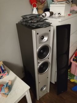

    Czy kolumny stoją na kolcach?

    Nie nie stoją na kolcach, bo bym panele porysował, także pod kolumny dałem podwójne filce, potem pod amplituner i gramofon. Lecz przy mocnych basach słuchać, że cała szafka pod spodem drga głośno, także to raczej ciśnienie akustyczne.
    Jeszcze spróbuję kolumny obróbić, aby boczny głośnik basowy był na zewnątrz, jeżeli nie pomoże po prostu będę ciszej słuchał :)

    Nic się nie porysuje, przecież daje się podkładki. Zwykle jest duża różnica w brzmieniu basu i tendencji do dudnienia.
