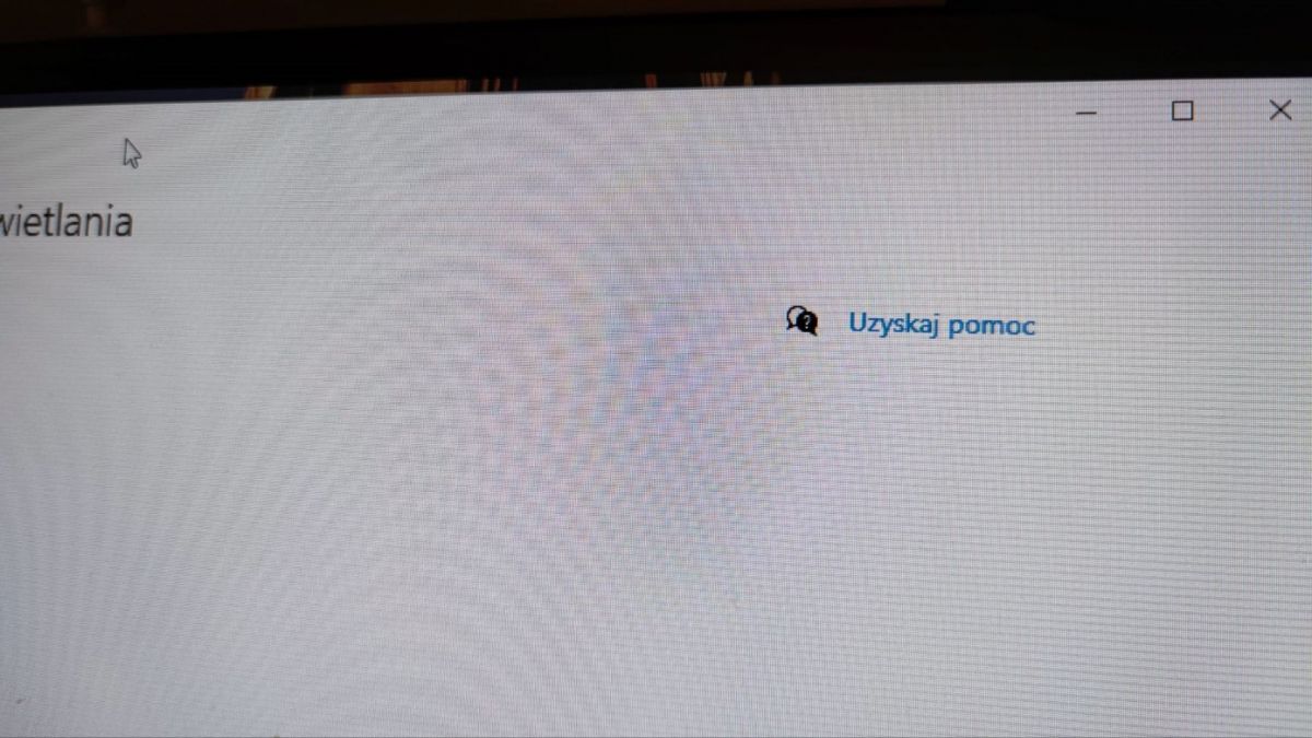

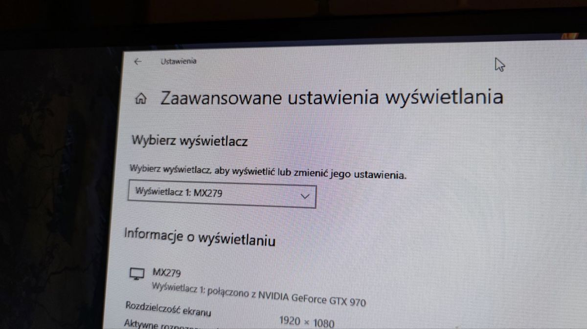

    Zaobserwowałem poziome paski po całej prawej części monitora, znikają gdzieś na środku. Nie jest to wina komputera bo po podłączeniu kamery ekran się nie poprawił. Zmieniłem zasilacz na nowy i też nie pomogło. Niewrażliwe na nacisk czy stukanie po obudowie. Testowałem jakimś programem, nie pamiętam jakim i go wywaliłem bo nic się wtedy nie zmieniło. Następnego dnia paski zniknęły na parę dni, teraz znowu się pojawiły. Widoczne na jasnych tłach. Ktoś się spotkał z takimi problemami? na zdjęciach słabo to widać ale na filmiku jest widoczne, [img-0] [img-1] Asus MX279H - Poziome paski po prawej części monitora Asus MX279H - Poziome paski po prawej części monitora
    Na filmie widać dokładnie te paski i to że zanikają idąc do środka ekranu( film oglądać na pełnym ekranie). Monitora póki co jeszcze nie rozbierałem.

    Początek ... końca żywota matrycy
    - uszkodzenie w szkle, nie do naprawy, będzie się powiekszać
    Masz na Gwarancji > reklamuj

    Monitor z końca 2013... Szkoda bo ładnie wyświetla(wyświetlał), nie ma badpikseli tylko te nieszczęsne linie się pojawiły. Miałem nadzieję że to na zasilaniu jakieś kondensatory wyschły..
