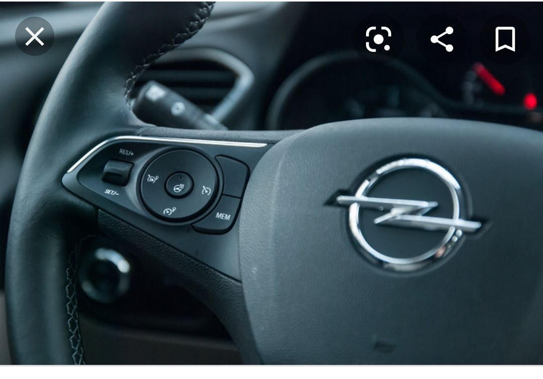

    Witam. Jestem posiadacza samochodu Opel Grandland X r. 2019. Auto sprowadzone i kupione po kolizji naprawione. Mam problem radarem tempomatu. Wyskakuje komunikat "USTERAKA RADARU - Funkcje odległości nie działają prawidłowo" i święci kontrolka radaru.
    Z tego co mi wiadomo w mojej wersji wyposażenia radaru w aucie nie było, na kierownicy też brak przycisku który uruchamia tempomat aktywny.
    Na kierownicy do obsługi tempomatu są takie przyciski jak na foto!!
    Podaje również VIN auta może jest ktoś w stanie to sprawdzić.
    W0VZRHNSXKS263826
    Proszę o pomoc

    a zresetowac blad diagboxem
    BSI/Naprawa/Opakowanie Naprawa/Czytanie Uczenie/Przywrocenie Dzialania Funkcji Wspomagania Prowadzenia Samochodu , Po wykryciu Zdarzenia
