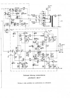

    Teraz w takim razie poprosimy o zamieszczenie schematu z którego brałeś oznaczenia numerowe elementów.
    W sieci krążą różne schematy nieznacznie się od siebie różnioące, a poza tym łatwiej będzie się zorientować o czym piszesz.
    Dziękuję.

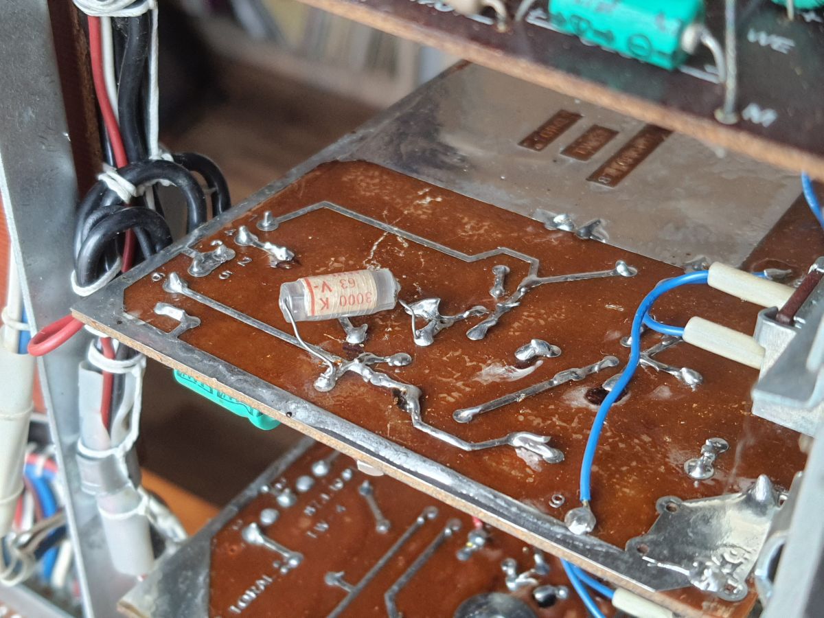

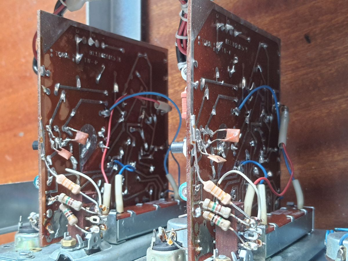

    Jeśli wszystkie połączenia z płyty sterującej do tranzystorów mocy na radiatorze są poprawne, kondensatory w zasilaczu mają odpowiednią pojemność, to - bez zbędne żalu po nich - należy wymienić tranzystory w stopniu różnicowym i źródle prądowym.
    Kosztują niewiele, czas na wymianę to pięć minut - po co się zastanawiać.
    Kondensator 470 pF jest wlutowany na wejściu wzmacniacza, czyli ktoś próbował od "dupy strony" naprawiać tę usterkę; w 100U nie ma tam być kondensatora (jedynie Eltron 50 miał kondensator 100 pF na wejściu wzmacniacza mocy).

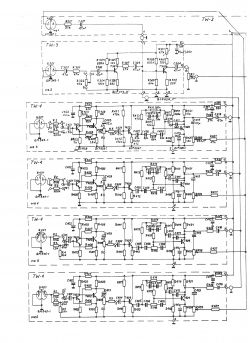

    Reaktywacja wzmacniacza Eltron 100U - zniekształcenia tonów, możliwości naprawy Reaktywacja wzmacniacza Eltron 100U - zniekształcenia tonów, możliwości naprawy
    Bardzo proszę. Schemat dostałem razem z moim egzemplarzem - pokaźna płachta, stąd podział na części - skaner mam A4. Wówczas jeszcze do instrukcji dodawano schematy... Tutaj nawet jest wykaz elementów półprzewodnikowych! O tempora! O mores!

    R111 jest w obwodzie sprzężenia zwrotnego (globalnego) więc dodanie niewielkiej pojemności ma za zadanie skorygować charakterystykę przenoszenia. W stopniu mocy masz KD czy jakieś 2N3055 Tungsram'a?
    Co do zniekształceń:
    Jeżeli masz możliwość zmierz ESR obu połówek kondensatora zasilacza głównego i pojemności tychże. W razie dużego E#SR lub znacząco różnych od nominalnych pojemności - kondensator do wymiany (tylko teraz zastosuj na napięcie 50 lub 63V) - podwójnego nie dostaniesz raczej więc zastosuj w jego miejsce dwa po 4700 do 6800uF.
    Podaj bezpośrednio na wejście kocówki mocy (Punkt 15 i masa 14) sygnał np. z telefonu 1 kHz. Pamiętaj, że sygnał ten musi być z regulowanym poziomem - czułość stopnia mocy to ok. 0,7V sinus dla pełnej mocy!
    Wcześniej sprawdź raz jeszcze (i skoryguj do 20 mA) prąd spoczynkowy mierzony metodą techniczną - poprzez pomiar napięcia na R 123 lub 125. (obie wartości powinny być do siebie zbliżone).
    Powtórz to samo dla R124 i 126).
    Po ustawieniu poprawnego prądu wyłącz wzmacniacz i (o ile zniekształcenia występują nadal powyżej tych -10dB) wylutuj tranzystory zabezpieczenia zwarciowego (T107 i 108). Sprawdź czy diody D101,102, 103 i 104 są sprawne. Mona też sprawdzić dla pewności pozostałe elementy współpracujące z w/wym. tranzystorami - kondensatory (C 107 i 108) oraz rezystory (R 113, 114, 115, 116 i 117). Włącz wzmacniacz i sprawdź działanie na większych mocach.
    Jeżeli jest tak samo jak było - wyłącz i wlutuj z powrotem tranzystory i elementy jakie wylutowałeś do sprawdzenia.
    Wylutuj i sprawdź powtórnie T109 i 110 wraz z rezystorami w ich emiterach. Jeśli wszystkie są OK. do sprawdzenia tranzystory T105 i 106. Sprawdź też (omomierzem) czy ścieżki na płytce nie mają jakiejś przerwy, czy luty są w porządku (szczególnie emiter T106). Jeżeli nadal jest źle - do sprawdzenia wartości niesprawdzanych dotychczas rezystorów oraz T101 i 102 (te tranzystory powinny mieć bardzo podobne wzmocnienia - "bety"). Na koniec, jeśli nadal nic nie pomaga sprawdź czy nie zamieniono gdzieś tranzystora NPN z PNP.
    Jeżeli nadal nie pracuje poprawnie - albo coś przeoczyłeś albo źle sprawdziłeś.

    Trochę tu nie byłem ale choroba nie wybiera – że się wytłumaczę nieco. Tymczasem do rzeczy:
    Dziękuję Usuniętemu za wytyczenie mapy drogowej. Zabrałem się za pracę, zgodnie z sugestiami. Relacjonuję w punktach:
    - Tranzystory końcowe to klasyka: KD 503 TESLI
    - Sprawdzenie zasilacza: oczywiście elektrolit można by wymienić „z marszu” – w końcu ma już swoje lata ale okazał się jeszcze dość sprawny.
    - podłączenie się do końcówki dało rezultat negatywny – dalej się zniekształcało, przy czym, żeby to usłyszeć, musiałem zmienić częstotliwość. 1000Hz (muzycznie C2 tak swoją drogą), pokazywało niewielkie zniekształcenia przy hałasie trudnym do wytrzymania. Znacznie lepiej obciążał końcówkę dźwięk niższy – wybrałem 50Hz (to z kolei G wielkie) – wygenerowałem taki stały dźwięk i na nim mierzyłem.
    - Chociaż zwykle przyjmuję, że nie wymienia się niczego bez potrzeby, tu złamałem zasadę i wymieniłem T 101 i 102 na BD 139 w miejsce BF 457.
    - Prąd spoczynkowy liczyłem dla rezystorów 121, 122. Uznałem, że kiedy mój miernik mierzy opór w okolicach 0,2Ω, jest tu już na granicy błędu. Wskazywał, że opory R121 i 122 osobno mają 0,4 Ω natomiast szeregowo połączone - 0,7Ω, razem zaś z R 123 lub 125 już 1Ω - wyraźnie się więc już mylił przy tak małych oporach. Najmniejszy możliwy zakres ma 200Ω. Stąd liczyłem prąd dla nominału, to znaczy 0,25Ω. Przy napięciu rzędu 55mv na R 121 po rozgrzaniu (co by dawało 0,22A), dalej słychać było jednak zniekształcenia:
    0,055V / 0,25Ω = 0,22A
    Zwiększyłem napięcie do 70mv i dalej to samo. Zmniejszenie z kolei oczywiście zwiększało zniekształcenia. I wówczas oniemiałem: no tak, to napięcie i prąd - są 10x za wysokie! Nie popełniłem błędu, po prostu takie było kiedy go dostałem! Na samym prądzie spoczynkowym grzały się też tranzystory końcowe.
    - Mam takie przeświadczenie, że jeśli producent wymyślił jakieś urządzenie, przywrócenie go do stanu fabrycznego jest podstawą, dopiero potem można szukać usterek. W związku z tym usunąłem wreszcie (!) ten dodany na R111 kondensator. No i? Wzmacniacz zaczął pracować kompletnie bez zniekształceń na 50mv, co przy 0,25Ω daje dokładnie 0,2A.
    0,05V / 0,25Ω = 0,2A
    - Wówczas też, ze względu na możliwe błędy, zdecydowałem się mierzyć napięcie wspólnie dla połączonych szeregowo R 121 i 122. Zmniejszyłem więc tak mierzone napięcie do 0,01V co przy 0,5Ω daje 0,02A. Następnie spróbowałem zmniejszyć napięcie do 1,5mV, co przy oporze 0,5Ω daje 3mA! Okazało się, że przy takim prądzie spoczynkowym, obciążony wzmacniacz, z wychyloną strzałką wskaźnika do połowy skali w ogóle nie zniekształca słyszalnego dźwięku. TESLE są też zimne jak grób! Dalej nie odważyłem się zmniejszać prądu spoczynkowego.
    Zacząłem się zastanawiać, czy może ktoś celowo dołożył ten kondensator (na R111), żeby osiągnąć taki przesterowany efekt – odwrotnie niż podejrzewał Pikarel? Przyjrzałem się całemu wzmacniaczowi dokładniej. I oto na płytce TW-3, pomiędzy kolektorem T302 a połączeniem R311 i C 305 (punkt 6) znalazłem dodatkową pojemność (na zdjęciu). Usunąłem ją już. Podobnie na TW-4, na płycie wejścia 6 i 5 wzmacniacza, pomiędzy emiter i bazę T401 oraz kolektor i bazę T 402 dodano pojemności. Wszystkich nie mogę precyzyjnie odczytać, zdaje się, że jednak, że są takie same: 47pf. Na płycie wejścia 4 jest też taki pomiędzy bazą i emiterem T401.
    Moja wina – powinienem był przyjrzeć się temu wzmacniaczowi, nim stwierdziłem, że nie widać jakichś większych przeróbek. Przyznaję jednak – kapituluję: do czego służą te dodatki?
    Dwa więc pytania:
    1. Czy mogę zostawić prąd spoczynkowy na poziomie 1,5mV (mierzone na szeregowych R121+122) co daje 3mA?
    0,0015V / 0,5Ω = 0,003A czy wrócić do 0,01V?
    2. Do czego mogły komuś służyć te dołożone na TW-4 kondensatory i czy w takim razie je usunąć?
    Bardzo proszę o sugestie. Zdjęcia: TW-3 oraz TW-4 wejść 5 i 6. Reaktywacja wzmacniacza Eltron 100U - zniekształcenia tonów, możliwości naprawy Reaktywacja wzmacniacza Eltron 100U - zniekształcenia tonów, możliwości naprawy
    I bardzo słusznie.
    Mowa o prądzie spoczynkowym??? Powinien wynosić ok. 20-30 mA na jedną parę tranzystorów mocy.
    Nie mniej jednak zniekształcenia są na pewno, ale przy przebiegach bardzo małej amplitudy. To są t.zw. zniekształcenia skrośne - doskonale widoczne na oscyloskopie i zasileniu wzmacniacza sygnałem sinusoidalnym. Że nie słyszysz - albo za duży sygnał wyjściowy, albo po prostu nie odróżniasz od dźwięku czystego...albo coś źle mierzysz, chociaż jeśli tranzystory mocy zimne...? Tak na marginesie: skoro tam już ktoś wsadzał swoje łapki, to nie ma pewności czy wskaźnik pokazuje poprawnie. Jego poprawne ustawienie powinno wyglądać tak, że jeśli wskazówka dotknie początku czerwonego pola na wyjściu powinno być 20V~ (dla częstotliwości 1 kHz i obciążeniu = 4 omy). Nie zalecam jednak takich prób wykonywanych na kolumnach. To powinno się robić na sztucznym obciążeniu (rezystor 4 omy dużej mocy).
    Nie pamiętam teraz (i raczej sobie nie przypomnę) jak to wyglądało w tych Eltronach jakie naprawiałem (za dawno to było). Nie mniej jednak "producent zastrzega sobie wprowadzanie zmian na schemacie" - w sprzętach z tego okresu bardzo często dodawano FABRYCZNIE jakieś elementy korygujące (że tak to nazwę) parametry np. półprzewodników (a jak wiadomo polskie tranzystory nie były najlepszej jakości).
    Co do zdjęć - o ile jeszcze ten kondensator foliowy wygląda na fabrycznie dołożony, to te "lizaczki" kwadratowe (oraz rezystory z paskami) na pewno oryginalne nie są.
    Często takie wzmacniacze stosowane były jaki instrumentalne - do nagłośnienia gitar np. - bardzo możliwe, że te przeróbki dokonał jakiś posiadacz dla konkretnego celu - do przystosowania do konkretnego źródła (może np. grał imprezy na magnetofonach ;) )
    Nie mniej jednak nadal uważam, ze o ile sam stopień mocy jest jeszcze zbudowany bardzo poprawnie, to odwrotnie przedwzmacniacze. Tu o żadnej jakości mowy być nie może.
    Takie niewielkie pojemności są dokładane (często fabrycznie) na wejściach wysokoczułych stopni przedwzmacniaczy i mają na celu eliminację zakłóceń w.cz., które mogłyby się dostać na wejście przedwzmacniacza i zostać zdemodulowane na jego elementach nieliniowych (tranzystorach). Takie zakłocenia są czasami słyszane jako delikatne "świerszczenie", trzaski, a nawet jako stacja radiowa z zakresu AM.
    W dobie telefonów GSM (ale nie UMTS i LTE) takie zakłócenia są słyszalne w głośniku jako specyficzne terkotanie zgodne z częstotliwością ramki sygnału GSM pobliskiego telefonu. Takie niewielkie pojemności potrafią skutecznie ten problem wyeliminować.
    Te 3mA prądu spoczynkowego to moim zdaniem zdecydowanie zbyt mało, też ustawiłbym tak około 20mA. Z drugiej strony to jest wzmacniacz estradowy, a nie HiFi, więc jeśli go nie słuchasz przy małej głośności lub nie słyszysz zniekształceń skrośnych przy bardzo cichym słuchaniu to możesz tak zostawić.

    Napisałem wcześniej, że ten dołączony 470 pF był wlutowany na wejściu i pomyliłem się, bo ten rezystor 10 kΩ jest w sprzężeniu zwrotnym (czyli z wyjścia wzmacniacza do bazy stopnia różnicowego).
    Czasem w konstrukcjach amatorskich stosowano taki kondensator przeciw wzbudzeniu się na częstotliwościach ponad akustycznych, ale to była pojemność 30 razy mniejsza, ok. 15 do 25 pF.
    Nie robiłem doświadczeń z tak wielką pojemnością (470 pF), kiedyś wyciągnę Eltrona z piwnicy i z ciekawości pobawię się, wlutowując tam taki kondensator.
    Ogólnie - cieszę się, że naprawiłeś wzmacniacz.
