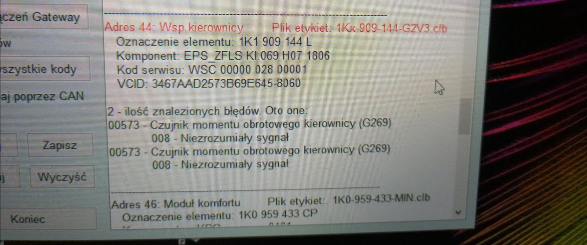

    Witam! Po wymianie przegubu postawiłem leona na kołach po odpaleniu silnika ukazała się czerwona kierownica na desce po podłączeniu pod komputer wyskoczył taki błąd jak ja zdjęciu.. Cóż panowie teraz mam począć? Pomożecie cos? Dodam że po usunięciu błędy wspomaganie działa dzień góra dwa i znów się wyłącza Seat Leon II 2006r 1.9TDI - Wspomaganie wyłącza się po wymianie przegubu

    Wszystko zostało odłączone przeczyszczone i podłączone na nowo lecz problem nie znikł...

    Częsty przypadek uszkodzenia czujnika momentu obrotowego podczas prac mechanicznych.Potrafi uszkodzić się np. przy wymianie amortyzatorów.Czujnik jest na "łbie" maglownicy.Wymienny razem z nim.Nie występuje jako część zamienna.Tylko z używki lub cały magiel.

    Wymiana maglownicy pomogła! :)
