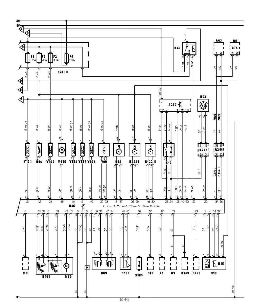

    Witam, mam problem podobny do opisywanych na forum, a mianowicie falowanie obrotów. Przepustnica czyszczona, świece wymienione, cewki też, podciśnienia, separator oleju, DISA sprawną. Adaptacja przepustnicy nie może zostać zakończona przez błąd sumy kontrolnej, a moje pytanie brzmi czy błąd sumy kontrolnej może wynikać z nie ciągłości połączeń na płycie komputera, gdyż był też błąd gniazda ABS i zniknął po przelutowaniu gniazda w ECU

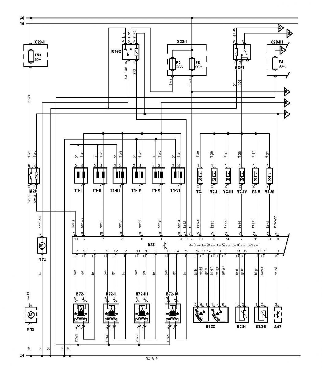

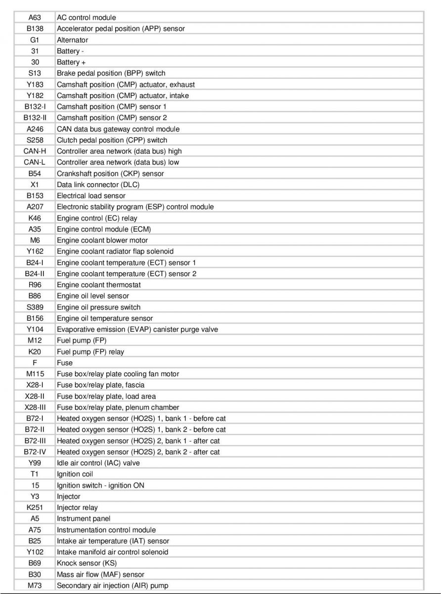

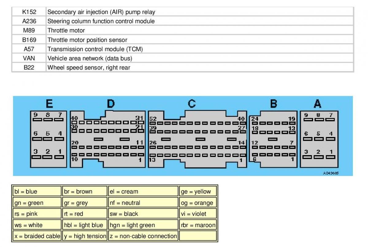

  • #7 19282932
    Salmantopman
    Mam jeszcze pytanie czy dysponuje ktoś z was może schematem wyprowadzeń tego ECU?
  • #9 19283697
    Salmantopman
    Więc to jest m5, e60, 2.2, rok komputera 2003r, programu 2004r, to jest siemens
