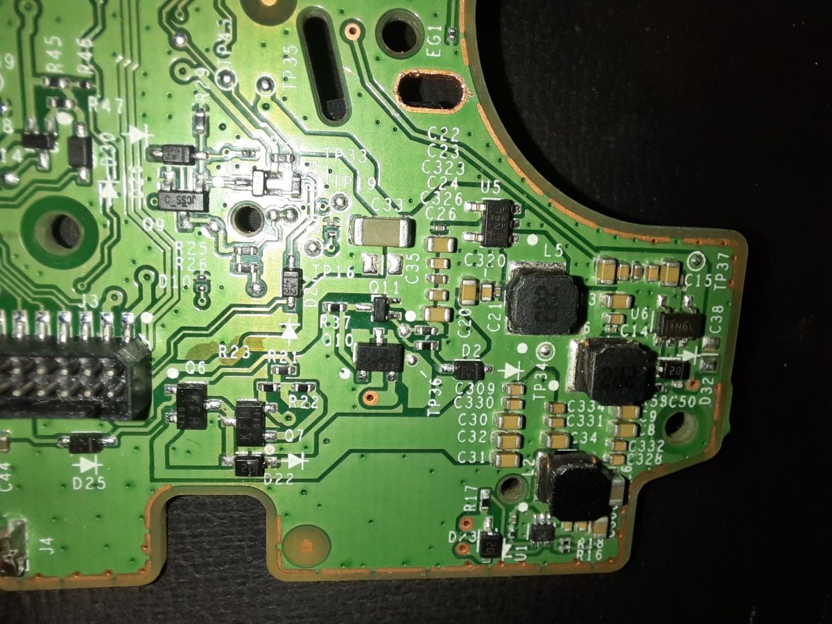

    Pad zalany winem. Dość szybko został rozebrany, wymyty w myjce, wszelka korozja wyczyszczona.
    Po złożeniu pad działał z 0.5h prawidłowo.
    Nagle się wyłączył, wymiana baterii nic nie dała, za to z bateriami i pod kablem działał kolejne kilkanaście minut.
    Zaczął się grzać, baterie też.
    Pod zasilaczem regulowanym pobór prądu przy próbie włączenia to ok 3.2A!
    Po rozbiórce i macaniu co i gdzie wyszło że z okolic przetwornic.
    Widocznie upalony element D22.
    Wszystkie dławiki ok 0.3Ohm.
    Niestety oznaczenia na elementach SMD nic mi nie mówią.
    D22 ma prawdopodobne oznaczenie 02, bo podobna jest w okolicy.
    Oznaczenia tranzystorów (?) KFH 033 też nic sensownego w googlach nie pokazują.
    Xbox X - Uszkodzony element D22 na PCB pada po zalaniu winem - wymiana i oznaczenia SMD

    Czyli D22 ma oznaczenie 20, a nie 02? :D
    Daje to zenerkę 20V.
    A tranzystory 033 to kod 03, czyli NPN.
    Wolę się upewnić bo mój pad ma inne PCB niż to podlinkowane przez ciebie.
    Ale po rozczytaniu oznaczeń wychodzi generalnie to samo :D
    Czytanie kodów smd to dla mnie czarna magia, wielkie dzięki za link i zwrócenie uwagi na błąd!
