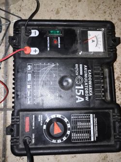

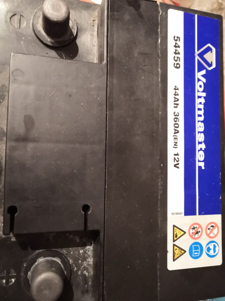

    Dzień dobry,
    Rozładował mi się akumulator Voltmaster jak że zdjęcia. Próbowałem początkowo naładować jakimś elektronicznym prostownikiem - po jego podłączeniu pokazało się na wyświetlaczu prostownika 10V. Po 8h nic się nie zmieniło, musiałem przestawić samochód i uruchomiliśmy go na kable. Samochodem pojeździłem z godzinkę - nie zgasł.
    Zabrałem akumulator do domu, po zmierzeniu miernikiem ma ok 11,5V.
    Zorganizowałem też inny prostownik.
    Czy ten akumulator mogę teraz normalnie podłączyć do prostownika? Czy w tym akumulatorze otwiera się klapkę?
    Z góry dziękuję za wskazówki. Peugeot 106 - Akumulator Voltmaster rozładowany, jak naładować? Peugeot 106 - Akumulator Voltmaster rozładowany, jak naładować?

    Obniżone napięcie może świadczyć o zwarciu w jednym z ogniw tej baterii. Bateria nie osiągnie znamionowego napięcia 14.4V pod koniec ładowania. Jeśli tak jest i będzie kolega używał to w samochodzie to dojdzie do wygazowania elektrolitu z pozostałych ogniw i może dojść do spływu masy czynnej i kolejnych zwarć. Może kolega ładować tę baterię prądem 4.5A, jednak należy kontrolować ten proces i używać prostą ładowarkę, która nie będzie oczekiwała napięcia 13.8-14.V by skończyć ładowanie. Bardzo dobra będzie ładowarka z przełączanymi odczepami uzwojenia pierwotnego, gdyż pozwala ona ustalić końcowe napięcie ładowania. Gdy akumulator zacznie gazować należy zakończyć ładowanie. Kolega upewni się, że posiadany woltomierz mierzy poprawnie napięcie. Jeśli mimo ładowania akumulator nie osiągnie właściwego napięcia, to należy go wymienić na nowy.
    Klapka powinna dać się wyjąć po podważeniu śrubokrętem lub nożem. Narzędzie powinno być cienkie i szerokie by wsunąć je jak najbliżej korka i nie ułamać klapki w czasie podważania.

    By naładować ten akumulator musisz ustawić go na zakres 5.
    Poza tym na wskaźniku pokazuje prąd A (ampery) a nie V (volty).
