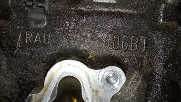

Identyfikacja silnika oznaczonego kodem RAU i numerem 06B103373T
vFuture 23 Lut 2021 21:31 1065 4

    Naklejka w bagażniku bądź książka serwisowa. Tam znajdziesz wszystko.

    Z tego co mi wiadomo to w tym aucie był wymieniany silnik ;p
    Więc naklejki raczej by dużo nie dały
    Zastanawiam się czy to nie aby 1.6 8v AVU 75kW

    Ta głowica była montowana do wielu różnych silników 1.6 8v 75kw.

    A gdzieś znajdę kod tego silnika? Na bloku chy coś, gdzie szukać?
