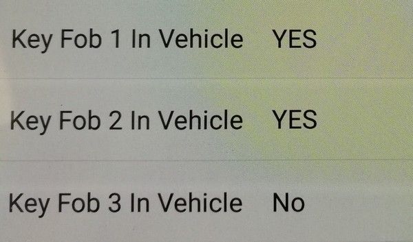

    Samochód to Chevrolet Camaro v8 5.7 z roku 2018. Czy może ktoś poratować schematem centralnego zamka? Dokładnie chodzi o switch'e w zamku kierowcy, sygnał otwarcia kluczem w drzwiach kierowcy. Zakupiłem nowy klucz ale z uwagi na fakt, że nie mam całej instalacji w drzwiach nie mogę zaprogramować tego klucza i pilota ponieważ do zaprogramowania Keyless entry potrzebny jest sygnał otwarcia drzwi kluczem.

    Serwis? Właśnie tym się zajmuję od trzech dekad - wspieram serwisy.
    Problem został rozwiązany, klucze zaprogramowane. Widocznie ktoś celowo usunął przewód aby nie można było programować kluczy.
