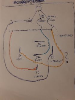

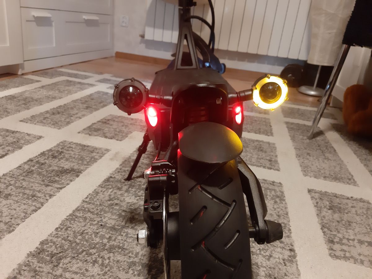

Zamontowałem takie lampki w manetkach swojej hulajnogi elektrycznej.
Z lampki wychodzą 3 kable:
czerwony - światło dzienne białe (+)
żółty - migacz światło żółte (+)
czarny - masa (-)
Aktualnie mam podłączone oba kolory osobno, na osobnych włącznikach.

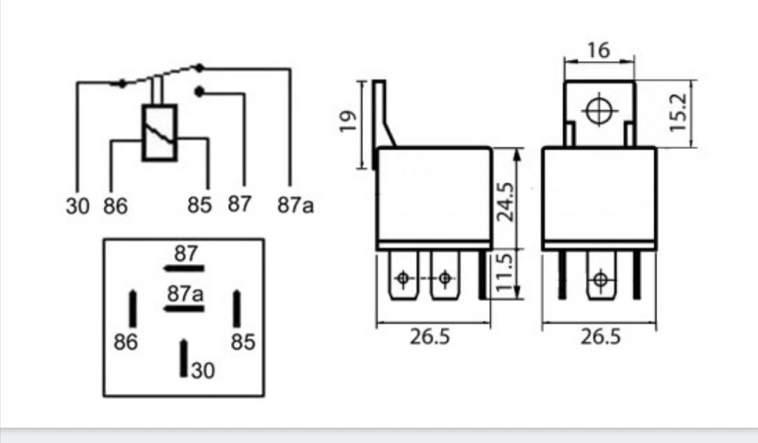

Chciał bym aby przy włączonym świetle białym, po włączeniu światła żółtego (migacza), światło białe gasło - tak jak to ma miejsce w nowoczesnych samochodach. Pewien kolega polecił mi przekaźnik mah-4120 i nie mogę pojąć jak to podłączyć, bo mam tam jeden jedno wejście na +.
Po podłączeniu:
85 - światło dzienne - białe (nie świeci)
30 - migacz - żółte (świeci)
86 - masa
87a - napięcie 12v po uruchomieniu migacza
Jak wyłączę migacz, to nie ma skąd wziąć napięcia na białe światło.
Jak to podłączyć?
