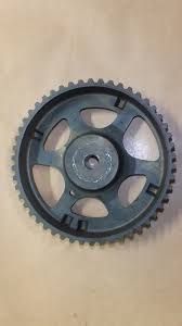

    Iveco daily 3 3.0 - słaby sygnał Halla wałka rozrządu Błąd sychronizacji wałka z obrotami silnika. Błąd na jakis czas zniknął. Lecz jakis czas wczesniej rano wogóle nie odpalał gdy była temperatury minusowa. Moźna było podejsc za dwie godziny i palił od strzała.
    Podejrzewam zbyt słaby sygnał z czujnika Halla. Zbyt małe odchyłki na oscyloskopie. Pokrywa z czujnikiem nowe. I było gorzej. Odległosc od koła okolo 2/3 mm.
    Po przeróbce i przyblizeniu starego czujnika na 1 mm jest lepiej. Błąd znikł na miesiąc i sie znów pojawil.
    Czy koło wałka rozrządu jest magnetyczne.? Czujnik odczytuje sygnał z 5 kwadratowych otworów w kole

    Koło nie jest magnetyczne, szczelina mogłaby być mniejsza. Sprawdź zasilanie czujnika i główny przekaźnik systemowy czy się nie przegrzewa.
