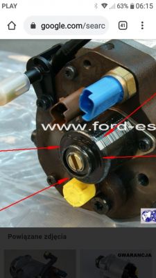

    Witam.Z racji tego ze w googlach nie znalazlem chcialbym od was dowiedziec sie od czego jest ta śruba na załonczonym foto. Mondeo tdci od czego ta śruba na pompie wysokiego cisnienia

    Strzałki pokazują zawór regulacji ciśnienia pompy IMV.
    Tam nie ma śruby regulacyjnej - jak pisał kolega wyżej. Jeżeli jest podejrzenie jego uszkodzenia, to sprawdza się go pod kątem elektryki (oporność, przebicia, zwarcia) oraz ewentualnie jak pracuje wysterowany sygnałem PWM - to oscyloskopem w profesjonalnym zakładzie.
    Nie jest drogi, kosztuje niecałe 300 zł.

    Panowie chodzi o tą śrube na plaski srubokręt wczoraj regulowalem nia troche i za bardzo wykręcilem i wystrzeliła jak z procy śrubke znalazłem ale sprężynki juz nie. i złożyłem bez spreżynki czy to w czymś przeszkadza?
    Ciekawe co regulowałeś ?
    Ta śruba jest ustawiona przez producenta zaworu scv w fabryce. Teraz musisz kupić nowy zawór scv

    Widze ze dowcipnie sie zrobiło to sprawa magicy wyglada tak auto wpadało non stop w tryb awaryjny predkosc obroty itd nie istotne tryb awaryjny po 10sekundach calkowita odcinka błąd p0251 Czyli pompa wtryski itd.Diagnoza pompa do regenaracji i wtryski i tu pojawia sue cos z czego tak wam wesoło MAGICZNA ŚRUBKA ze zdjecia przeprowadzilem regulacje tą śrubką bo auto nie równo pracowało kręcilem po milimetrze az auto ustabilizowało obroty i na ekspesówke i katowanie fury 30km jazdy i nic brak trybu awaryjnego odczyt błędow w kompie brak.Godzine temu znowu odpalilem i ogien 25km i auto śmiga az miło.Takze teraz ja sie pośmieje heheh pozdrawiam.

    Panowie zrobione 160km i wszystko chodzi jak w zegarku
