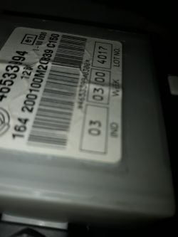

    Dzięki. Dla pewności zapytam, to na zdjęciu to moduł immo? [img-0] Fiat Seicento 900 rok 2000 - Problem z seicento immobiliser Wrocław

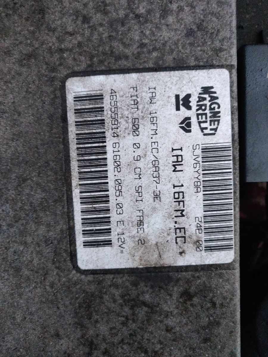

    Jeśli chodzi o komputer to jest IAW 16FM.E6
  • #10 19428802
    kamyczek
    Tak to puszka immo ,ale jeśli masz wątpliwość to idzie do niej wtyczka od pętli na stacyjce . łatwo to sprawdzisz .
  • #11 19429242
    KarizmoGSM
    wypnij 2 wtyczki z niej i się nie zakoduje, mam taki 145 zł
