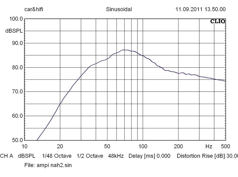

    Tu masz charakterystykę tego Ampire.
    Głośnik tam jest orginalny?
    Nie masz gdzieś odwróconej fazy na ustawieniach radia?

    Subwoofer Ampire BV300
    "Rekomendacja wydajności(wzmacniacza)150-400 W. "

    Ściagnąłem na usb plik dzwięku od 20 hz do tam bodajże 1000hz no i od tych 20 do 45-50 jest dobrze ale potem jest ta dziura gdy bardziej słychać samą membranę niż bass i przy 100-120hz znowu powraca dzwięk. A co do tych lutów na wzmacniaczu, jest jakis sposob żeby sprawdzić to dokładnie? Jeżeli przylożę tak jak czytałem w przypadku masy w radiu na innych stronach kabel jedną stroną do chinchy a drugą do obudowy to problem powinien ustać?
  • #9 19286170
    sunrise84
    Ponowię pytanie.
    Czy ten subwoofer jest w 100% orginałem?
