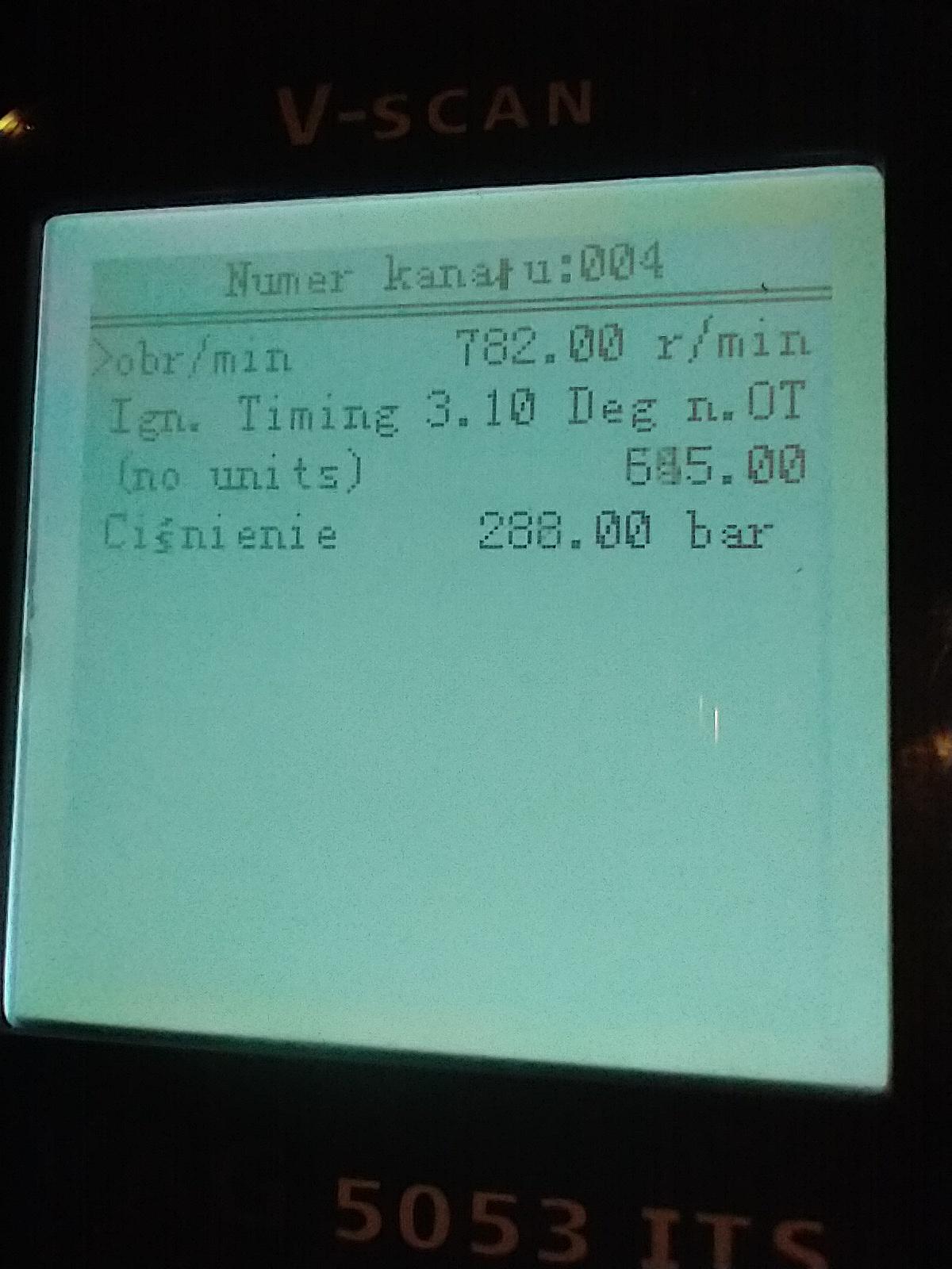

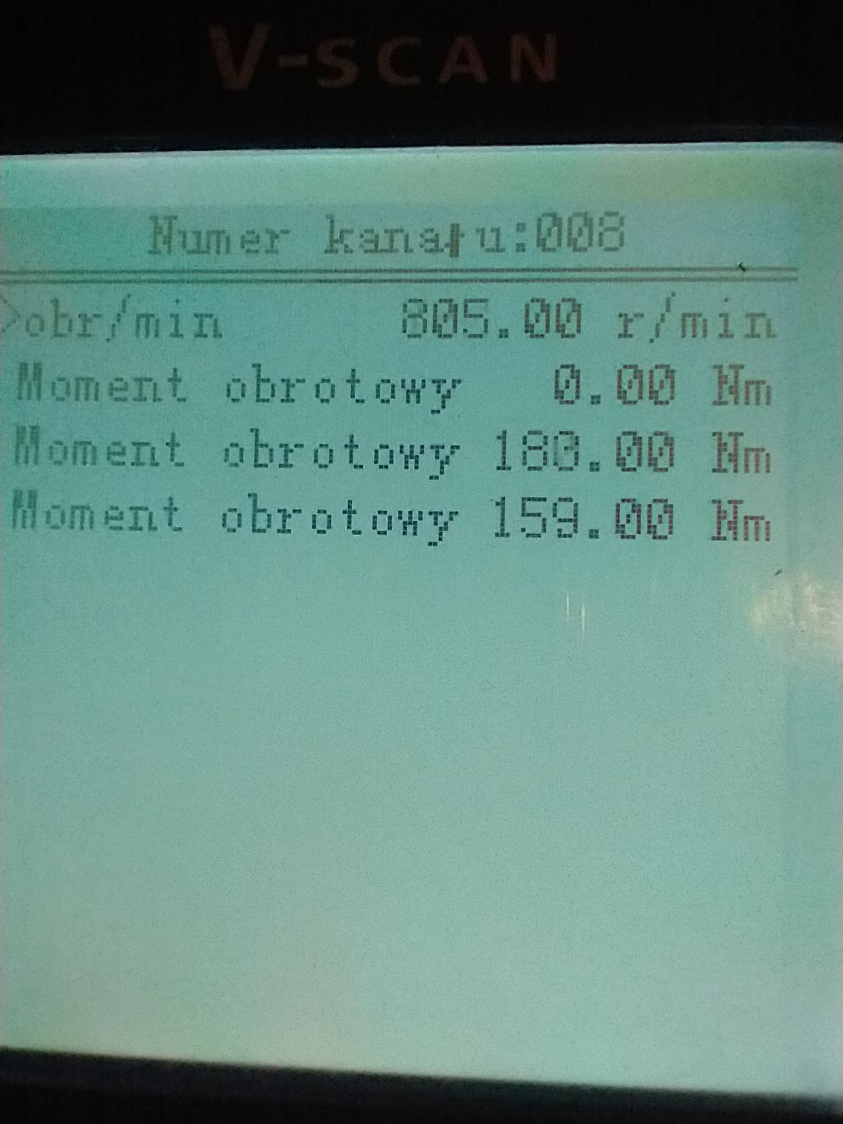

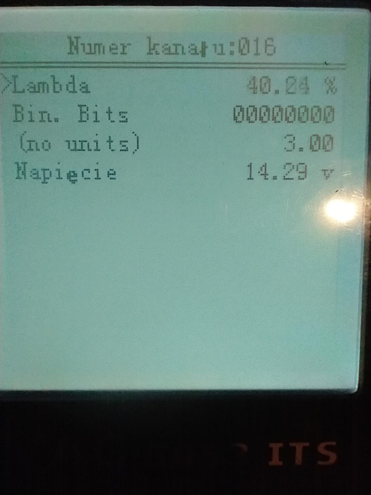

    Nie potrafie znalesc tych parametrow o ktorych pisaliscie. Cisnienie na pompie 260 barow na wolnych obrotach i 800 bar na wcisnietym gazie.
    Zalaczam zdjecia z danych blokow parametrow. Jesli jakiegos konkretnie brakuje to doloze.

    Chociaż daj filmik z przegazowania. Nie miałem takiego testera w ręku, ale szukaj wartość zadaną i aktualną, czy się zgadzają podczas przegazowania/jazdy. Chodzi o przepływkę, ciśnienie na szynie, egr, sterowanie turbiny, lambda(wątpię i bez błędu, to to już w ogóle mi się nie widzi), poziom zapełnienia dpf. Podglądnij korekcje wtryskiwaczy(raczej od stania w tej kwestii się nic nie stało). Chyba normalny vcds + logi z tego co wymieniłem najlepiej zrobić i wrzucić tu.

    Ostatnie zdjęcie jest ciekawe, MAF spec 265mg/R (takie jest oczekiwane przez sterownik), a przepływomierz wskazuje 400mg/R. Zobacz czy jakaś kuna nie dobrała się do jego wiązki kabli, ewentualnie odłącz go na próbę
    Ta wartość może wskazywać również na zablokowany, zamknięty zawór egr
  • #17 19291408
    radek810223
    Odpięcie przepływomierza nic nie zmienia.
