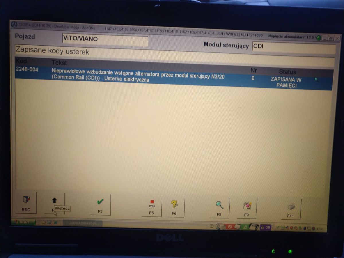

    Po ok półrocznym postoju Vitka W639 3.0 V6 CDI pojawił się problem z ładowaniem przy wysokich obrotach.
    Auto dostało nowe życie w warsztacie blacharsko-lakierniczym, ale po wyjechaniu na drogę konsola rozświetliła się na czerwono.

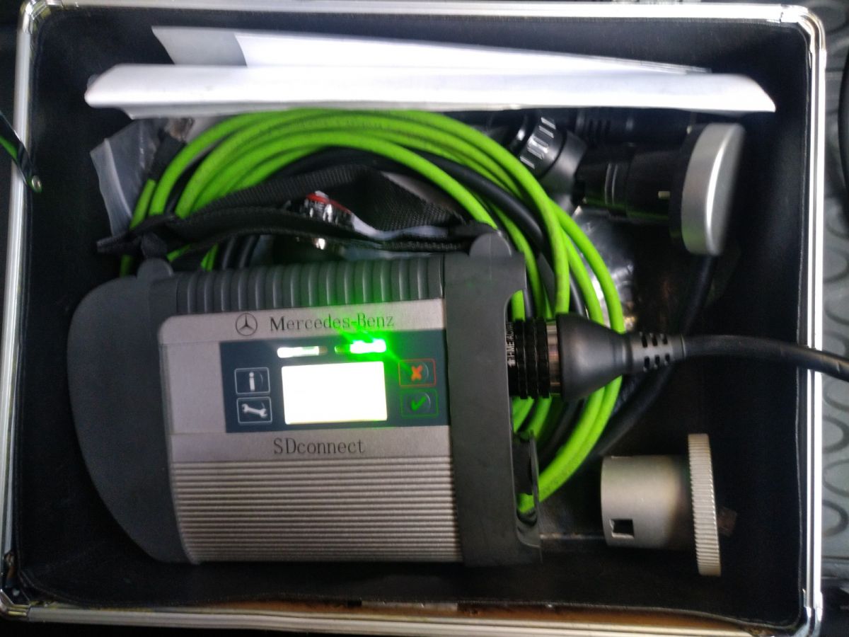

    Powyżej 3500 obr/min zapala się ładowanie i sypie błędami, zapiąłem SD - wyniki poniżej:
    Vito W639 3.0 V6 CDI: Błędy ładowania przy wysokich obrotach i upalony bezpiecznik turbo
    Obroty spadają i ładowanie wraca na swoje miejsce ;)

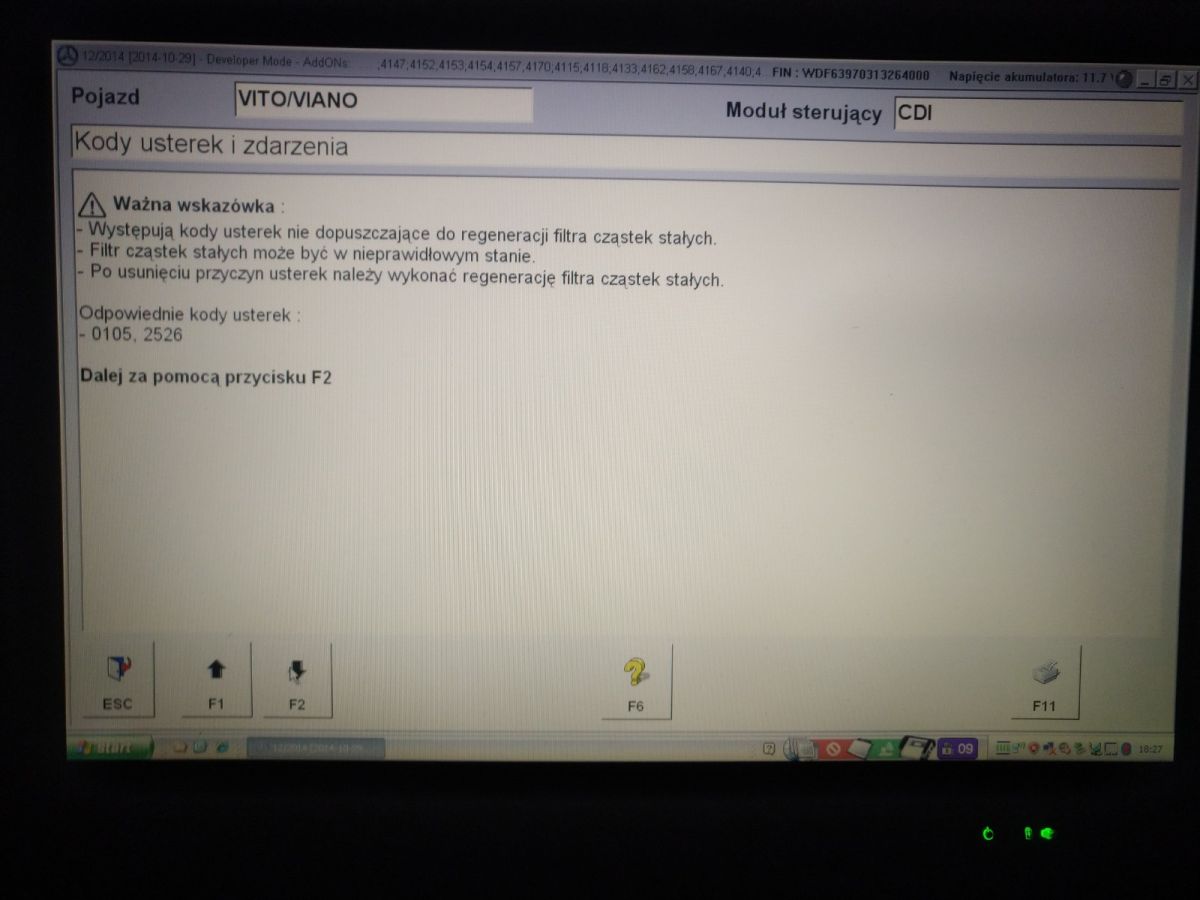

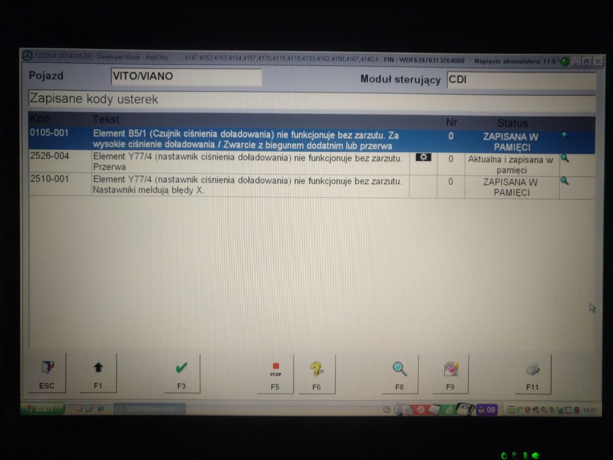

    Po kilku takich akcjach błędy ze sterowania turbo

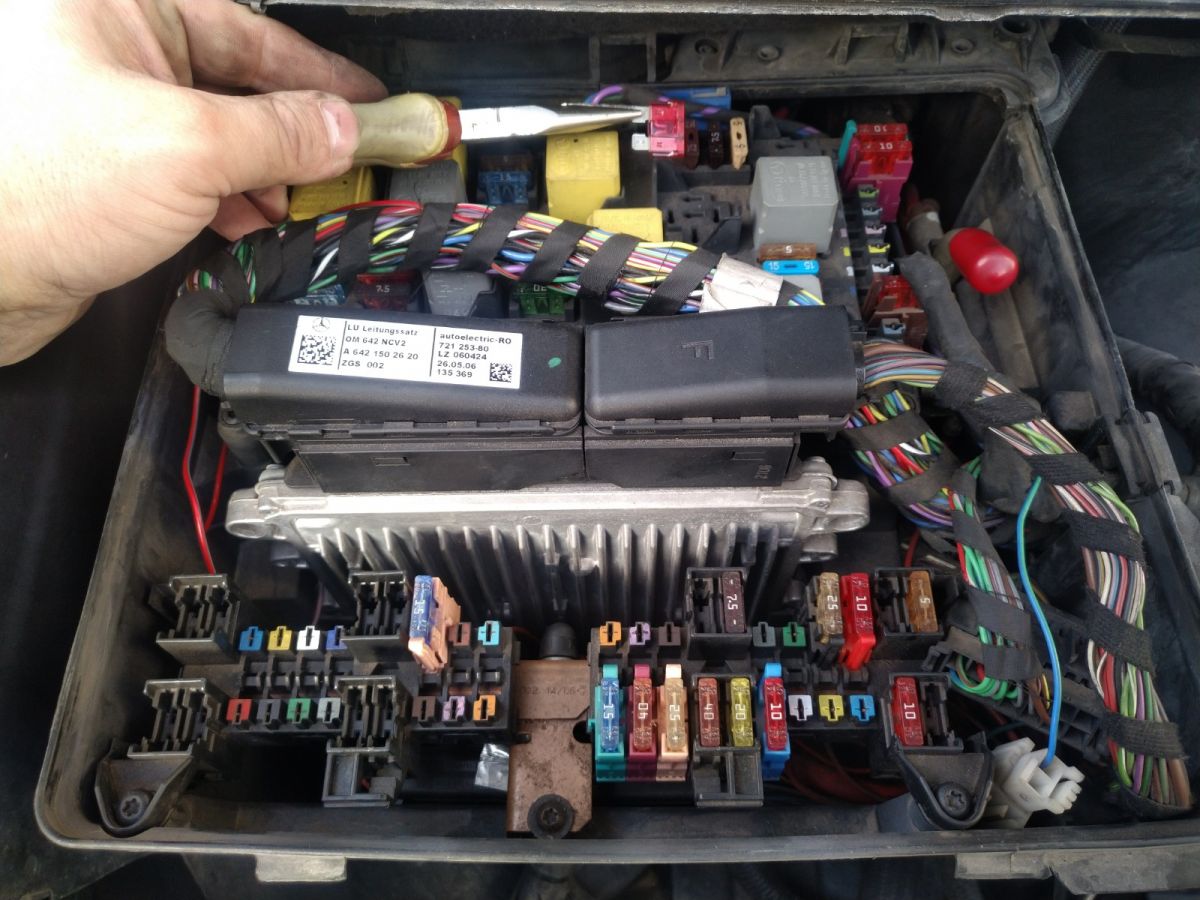

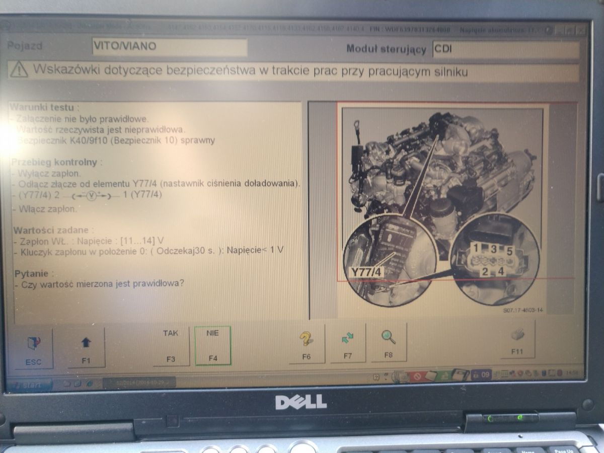

    Upalony bezpiecznik 10A - nastawnik turbo nie pracuje
    Wymiana bezpiecznika, turbo wraca do życia, ale ładowanie nadal ginie na wysokich obrotach.
    Alternator pozytywnie przechodzi test przez zasterowanie - na wolnych obrotach 14,3V
    Pytanie: Czy kończy się alternator?

    leonov
    Zacznij od sprawdzenia szczotek, jak będą OK alternator do fachowca na sprawdzenie.
