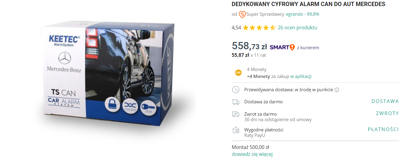

    Serdecznie dziękuje Ci za pomoc.
    Dzięki Twoim rekomendacjom znalazłem ten oto produkt:
    Mercedes Vito 120 Sport X CDI (2008) - Lokalizacja i naprawa systemu alarmowego SAM Control System
    Co o nim sądzisz?

    Czy uważasz, iż alarm, który uprzednio udostępniłem (z Allegro) jest niezawodnym alarmem?
    Jest to jakaś znana marka itd?
    Ja uważam, że za tą kwotę kupisz bardziej niezawodny,
    polski alarm ale oczywiście decyzja należy do Ciebie.
