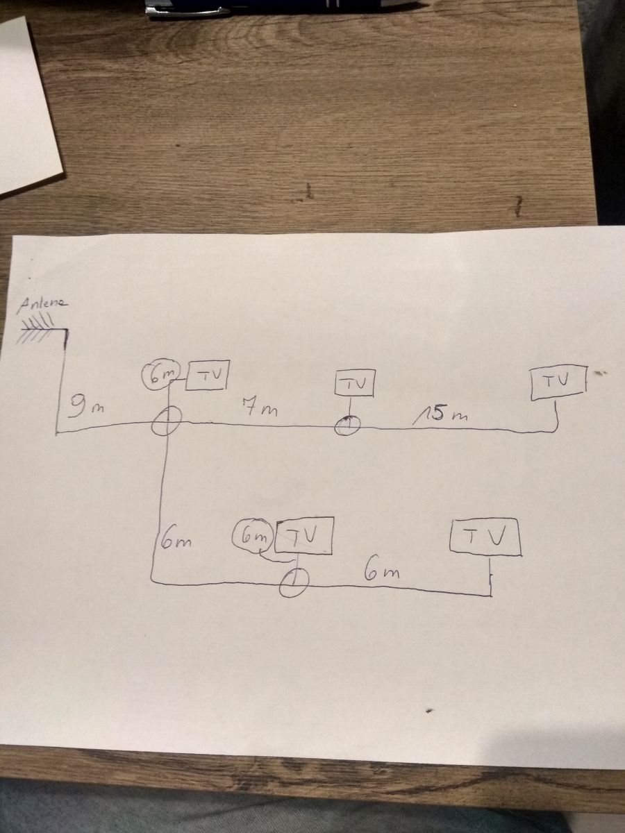

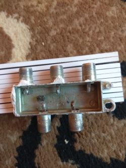

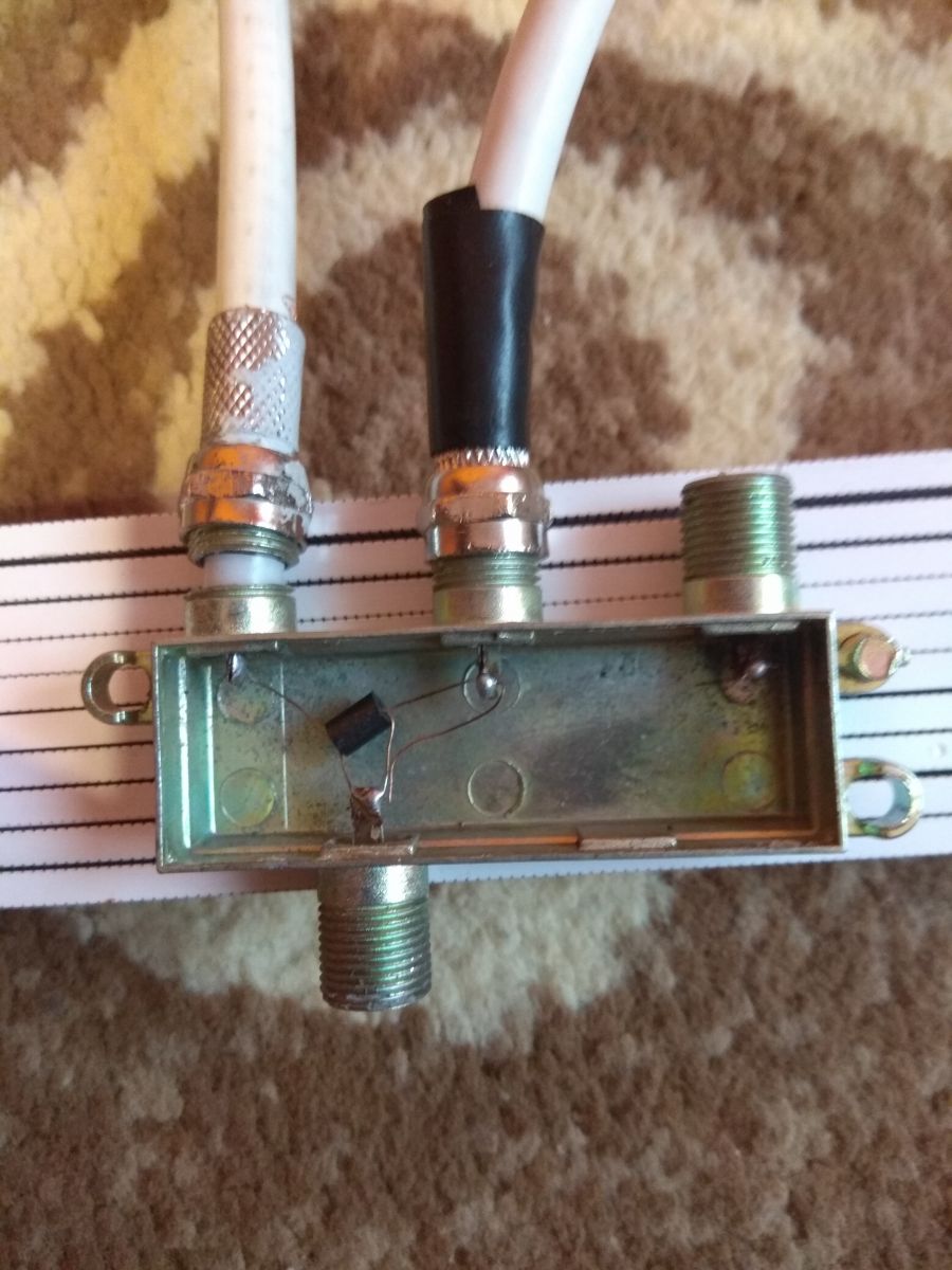

    Witam moje pytanie dotyczy rozdzielenia sygnału zwykłej telewizji naziemnej wygląda to tak ,że mam jedną antenę na balkonie oraz trzy działające telewizory w załączniku będzie prosty rysunek pokazujący mój problem. Na rysunku jest 5 telewizorów ale na chwilę obecną są 3 ale zostawiłem możliwość dołożenia dwóch tak żeby pokoje miały możliwość podłączenia. Przepraszam za jakoś mojego rysunku ale robiłem to na szybko mam nadzieję że będzie wiadomo o co mi chodzi. Jestem kompletnym amatorem w tej tematyce więc proszę o wyrozumiałość. Mój problem pojawił się ostatnio gdy chciałem dołożyć jeden telewizor i dodałem kolejny rozdzielacz antenowy. Sygnał był kiepski nie odbierało to tak żeby dało się oglądać. Znalazłem miernikiem że jest zwarcie środkowej żyły kabla do oplotu. W środku tego rozdzielacza urwał się drucik i dotykał do obudowy tu moje pytanie pierwsze ,bo mam dwa rozdzielacze rozebrane jeden jakiś stary drugi kupiony ostatnio i wyglądają na bardzo kiepskie ten drucik jest cienki czy można wymienić go na drut odzyskany z kabla czy jest to celowe danie tam cienkiej żyłki i czy można przylutować grubszą w zamian? Do tego widzę tam taki element łączący te druciki i zastanawiam się nad jego przeznaczeniem. Drugie pytanie to czy można to tak rozdzielać jakby jeden od drugiego jak na moim skromnym rysunku ? Nie mam żadnego wzmacniacza jak do tej pory wszystko śmigało w zasadzie bez zarzutu dopiero teraz gdy dołożyłem kolejny rozdzielacz pojawił się problem. Ewentualnie jakie rozdzielacze kupić żeby były porządne bo ten co kupiłem to nawet się gwint urwał jak widać ani zdjęciu nie sądziłem że as tak może być to delikatne. Będę wdzięczny za pomoc, przepraszam za poziom mojej wypowiedzi może to dla kogoś banalne ale nie zajmuje się tym zawodowo. Pozdrawiam Jak poprawnie rozdzielić sygnał telewizji naziemnej dla kilku telewizorów? Jak poprawnie rozdzielić sygnał telewizji naziemnej dla kilku telewizorów? Jak poprawnie rozdzielić sygnał telewizji naziemnej dla kilku telewizorów?

    Pierwsza zasada:
    stosujemy taki rozgałęźnik jakie mamy potrzeby... czyli liczba używanych odbiorników TV zgodnie z rastrem 2/3/4/6/8 odgałęzień.
    Należy przy tym pamiętać, że każdy podział to tłumienie sygnału i to tym większe, im więcej rozgałęzień.
    Druga:
    nie grzebiemy w urządzeniach i nie próbujemy poprawić i być lepsi od producenta.

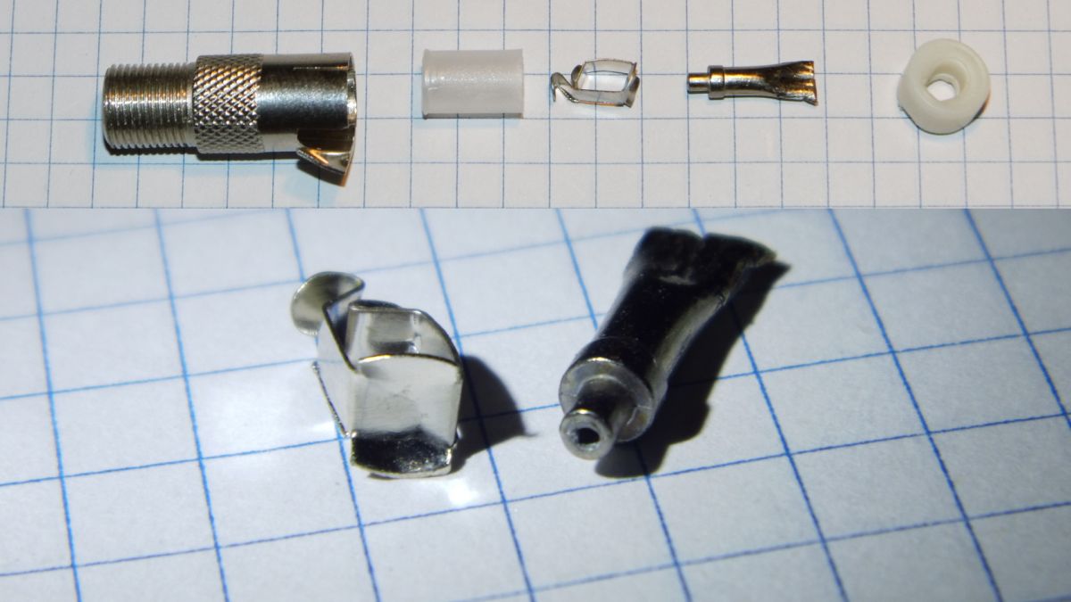

    Hmm, ostatnio zastanawiałem się co takiego jest wewnątrz splitera/rozdzielacza/zwrotnicy sygnału antenowego. Przypuszczałem że jakiś transformatorek z kilkoma uzwojeniami na rdzeniu ferrytowym, albo filtry na ceweczkach powietrznych i kondensatorach. Nie sądziłem że to po prostu drut połączony pomiędzy złączami.
    Znajdę zdjęcie to pokażę jak jest zbudowana przejściówka z F to IEC (Beling-Lee), a raczej czego bym się nie spodziewał.
    EDIT:
    Przejściówka łączy "na słowo honoru", bo styki jedynie dotykają do siebie. Gdy ruszyłem przejściówką przestało łączyć.

    To tzw. "perełka" ferrytowa. Jest to najprostszy układ dzielnika na dwa, ale nie zachowuje impedancji, więc przy stosowaniu takiego rozdzielacza można się liczyć z problemami na odbiorze.
    No to rzeczywiście "perełka".
    Każdy rzeźbi jak może. Można przywiązać dziurawy tłumik na sznurek od snopowiązałki, można i drutem.
    Można również go wymienić razem z mocowaniem.

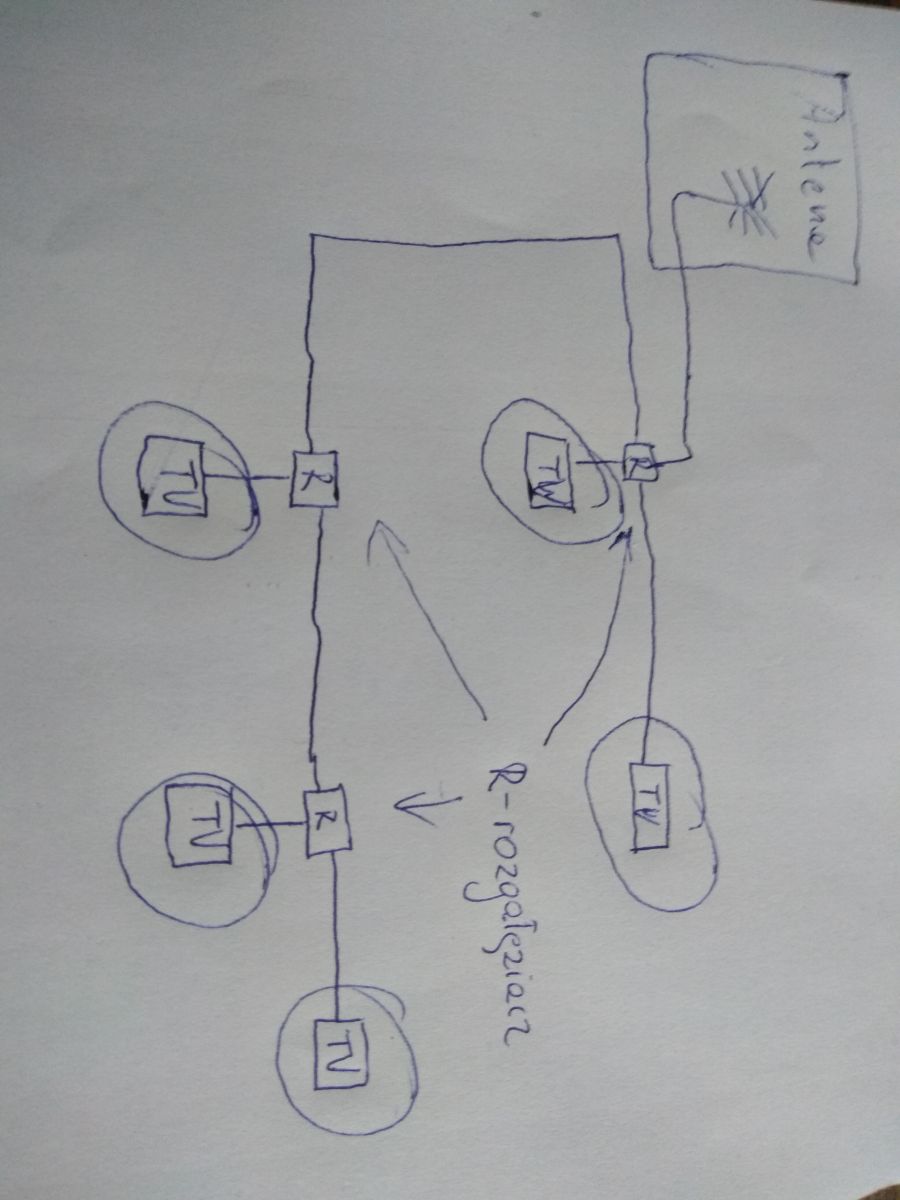

    Rysunek równie kiepski ale myślę że widać to co chciałem pokazać. W kółkach są tam dwie długości kabla po 6m to te miejsca gdzie telewizorów na tą chwilę nie ma ale chciałbym mieć możliwość podłączenia na przyszłość. Jeden telewizor nie ma opisanej długości kabla tam jest może z metr rozdzielone jest za szafka. Starałem się zmierzyć jakoś mniej więcej pewnie trochę zawyżylem te wartości Jak poprawnie rozdzielić sygnał telewizji naziemnej dla kilku telewizorów?

    To jest schemat typowej instalacji odgałęźnej. Stosowanie rozgałęźników w kaskadzie jest raczej nie wskazane.
    Najlepszym rozwiązaniem byłoby zastosowanie systemu gwiazdy oczywiście przy odpowiednim poziomie sygnału z anteny na wejściu rozgałęźnika. W tym przypadku 1/6.
    Przypominam o tym, co pisałem wcześniej:

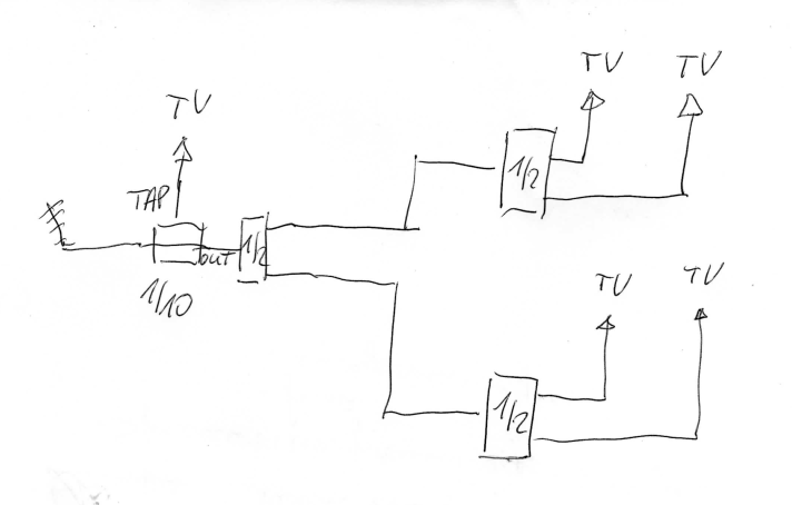

    TELMOR_PL
    Poziom 32  
    @_cheetah_
    Nie uważasz, że 10dB przy pierwszym odgałęzieniu to trochę za dużo? To 50m kabla.
    Dalej tzw. "jak cie mogę".

    Ok będzie to działać takie tłumienie może być ?
