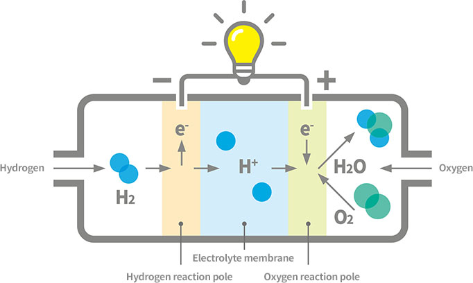

Nauka o technologii wodorowych ogniw paliwowych
Wodór to najlżejszy pierwiastek na Ziemi. W połączeniu z powietrzem (a dokładniej z tlenem) w atmosferze tworzy się woda, dzięki czemu wodór jest gazem wolnym od emisji zanieczyszczeń. Wysiłki mające na celu redukcję pyłu zawieszonego, zagrożeń związanych z energią jądrową i emisji gazów cieplarnianych na całym świecie również zwiększają zapotrzebowanie na energię odnawialną. Tak więc wodór staje się najbardziej obiecującą alternatywną energią w tego rodzaju aplikacjach.
Ogniwo paliwowe to urządzenie, które przekształca energię chemiczną paliwa w energię elektryczną i ciepło bez użycia cykli termicznych. Wodorowe ogniwa paliwowe wytwarzają energię elektryczną i gorącą wodę z wodoru i tlenu. Proces ten jest dokładnie odwrotny do elektrolizy: podczas rozszczepiania wody (H2O) na H2 i O konieczne jest dostarczenie prądu, odwrotny proces wytwarza więc prąd i wodę. W ogniwie paliwowym zachodzi elektroliza odwrotna: wodór pochodzi ze zbiornika, a tlen z powietrza z otaczającego ogniwo środowiska.
Dron jest zasilany energią elektryczną wytwarzaną w stosie ogniwa paliwowego przy użyciu wodoru i tlenu, jak pokazano na rysunku poniżej. Jak zauważył Jiwon-Yeo, stos składa się z kilku ogniw składających się z polimerowej membrany elektrolitycznej (PEM) i dwóch elektrod, które generuje jony i elektrony w reakcji wodoru i tlenu. Wodór jest najpierw sprężany pod wysokim ciśnieniem, zanim zostanie użyty w ogniwie, co zapewnia długi okres zasilania. "DMI dostarcza kompletny system wodorowy, w którym napełnione butle z wodorem są wysyłane do klientów. Użytkownicy muszą tylko wymieniać butle z wodorem, co zajmuje około minuty" mówi Jiwon-Yeo."Nasze zbiorniki przeszły nie tylko testy wymagane do uzyskania certyfikatu dla zbiornika z wodorem, ale także szereg testów bezpieczeństwa, które są najbardziej wymagane do lotów dronami z ich wykorzystaniem".
Ogniwa z membraną polimerową zapewniają wysoką przewodność i działają w temperaturach od 70°C do 100°C. Stosowane są głównie w systemach trakcyjnych i małych systemach kogeneracyjnych o mocy od 1 kW do 250 kW. Ogniwa te oferują wysoką sprawność elektryczną, wynoszącą od 40% do 60%, w zależności od temperatur pracy systemu. Modułowość systemu pozwala na łatwe zwiększenie mocy zainstalowanej w systemie. Ogniwa można łączyć szeregowo, tworząc „stosy”, które można następnie łączyć w moduły w celu uzyskania wymaganych wymagań dla źródła zasilania.
