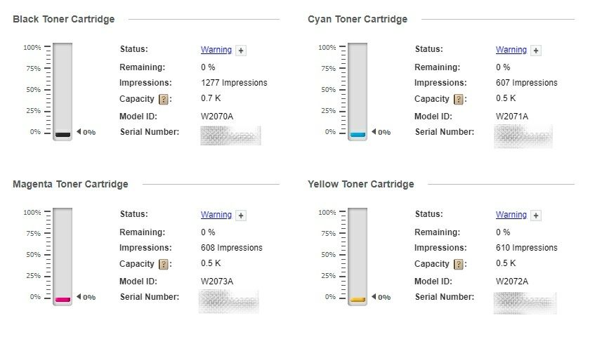

    Drukarka pokazuje zużyte wszystkie 4 tonery - pomimo, że druk odbywał się niemal wyłączeni na czarno. Owszem toner czarny został praktycznie zużyty ale kolory - były nieużywane.
    Faktyczny druk kolorowy był puszczony w ilości 5-10 arkuszy!!
    Niestety okazuje się, że w komputerze był w sterowniku ustawiony druk kolorowy - ale wszystkie materiały, które były drukowane - były wyłącznie czarne!!!
    Różnicę nawet czuć po wadze poszczególnych cartridgy.
    To oznacza, że "zużycie" nie jest zliczane poprzez analizę ile % kartki było pokryte danym kolorem - tylko poprzez to czy zaznaczyliśmy druk mono czy kolor.
    Masakra !!!
    Poniżej zrzut z panelu drukarki:
    HP150nw - Nieadekwatne zużycie tonerów kolorowych mimo druku czarno-białego

    Te kasety są bardzo małe i do 1000 stron. Zwracam uwagę na 5% pokrycie oraz wydruk ciągły. 10% pokrycie i z automatu masz 500 stron przy ciągłym druku. Według mnie wszystko jest w porządku, wydrukowałeś 600 stron, bo widocznie większe pokrycie szło.
    Jeśli drukujesz w czerni na takiej maszynie to złą nabyłeś, bo nie ma opcji parkowania kolorów jak Brothery, HP M4xx i parę innych maszyn.
    W każdej laserowej chcąc oszczędzić na tonerach należy użyć funkcji drukowania w skali szarości.
    Trochę nie rozumiem dlaczego ludzie kupują jeden sprzęt jeśli 98% druków to mono, gdzie sama cena drukarki jak i koszt eksploatacji jest wielokrotnie niższy.

    Bazic
    Najpierw - dziękuje za szybką odpowiedź.
    Jednak - wydaje mi się, że nie doczytałeś tego, co napisałem.
    Podkreślam jeszcze raz, że drukowane materiały to wyłącznie _czerń_ - pewne monochromatyczne projekty. Uwaga o większym pokryciu - jest bezzasadna.
    A co do wyboru maszyny - to taka miała być - kolorowa. Jednakże okazało się, że żona dorwała się ze swoimi potrzebami i jest ostatnio masowy druk na czarno.
    Po wyłączeniu w sterowniku "koloru" - drukarka nie liczy dalej kolorowych stron.

    Poprzedni komentarz przed publikacją poprawiłem, ale w takim razie napiszę to co miałem czyli jak taka drukarka działa.
    Technicznie rzecz biorąc można nie wydrukować ani jednej strony a zużyć tonery poprzez otwieranie-zamykanie pokrywy jak i włączanie i wyłączanie drukarki. Urządzenie może nakładać niewielką ilość proszku na potrzeby kalibracji czy mierzenia ilości tonera. Odniosę się ponownie - ta drukarka nie ma opcji parkowania, która tutaj była by kluczowa. Nadal nie winiłbym urządzenia, skoro ono tak po prostu działa.
    Drukarka zlicza i zapisuje w chipie informacje więc dlatego też mogą nie być współmierne ze stanem faktycznym i np. ostatnie strony - duże pokrycie mimo, że niby tonera jest 0 to nadal je bardzo dobrze wydrukuje. Nowy model więc możesz zgłosić reklamację w HP, ale patrząc na działanie to wszystko wygląda w normie.
    Ten model to po prostu stary CLP365 w obudowie HP ze zmienioną geometrią materiałów eksploatacyjnych, by nie miały szansy wejść inne tanie zamienniki (mogę się mylić, ale HP nawet między nowymi własnymi modelami takie numery robi i mają w tym wprawę - np toner od M477 nie wejdzie do M479).
    Jeśli drukujecie często to taniej wyszłaby atramentówka. Każdy sprzęt ma swoje wady i zalety.
    A propos - skoro to nowa drukarka to zwracam uwagę, że materiały startowe są zwykle mniejszej pojemności - masz informację o Capacity więc zrobiliście więcej niż producent przewidział.
    Sam odpowiedziałeś sobie na pytanie. Zostawiles ustawienie na kolor co z tego ze wydruki szly czarne skoro jego domyslne ustawienie bylo kolorowe? 😅 Drukarka robi to co jej sie powie. Domyslnie w sterowniku jest ustawione na auto. Teoretycznie w takim wypadku jak drukujemy czarny dokument ale np tytuł jest granatowy to wydrukuje go w kolorze. Dlatego zawsze na stałe ustawia sie wydruk czarny a w razie potrzeby zmienia na kolor. Nie widze tu ani podstaw do złości, ani do reklamacji.
    Jeśli chodzi o czarny - 100% racja. Co do kolorów - jako klient uważam to za działanie na moją niekorzyść. No ale wiadomo co robią koncerny...

    Czy na pewno przeczytałeś jakiego rodzaju materiały były drukowane?
    Czy na obrazku poniżej widzisz coś _nie_ w czerni?
    Niestety nie będę inwestował w kolejną drukarkę...
    Wracając do materiałów - wymieniłem czarny toner - chodzi na zamienniku. Wyrezałem chip z oryginału. Nie wiesz co tam siedzi w środku? Wygląda na jakiś eeprom szeregowy - mam do tego narzędzia - chętnie bym go przeprogramował - wiesz po co. Podobny plan dla chipów od kolorów. Może jakieś wskazówki?

    Nie wszystko co czarne jest czarne też dla drukarki. Ekran wyświetla w kolorach RGB a drukarka korzysta z CMYK przez co równie dobrze czarny może być złożony z samych kolorów.
    Tak :) jak juz pisalem drukarka robi to co sie jej powie. Ma ustawione na kolor to drukuje z połaczenia kolorow. Ma ustawione ma auto kolor to sama decyduje kiedy jest kolor a kiedy czarny a ma ustawiony czarny to wszystko drukuje z czarnego bebna. Nic wiecej nic mniej. Zadnego oszustwa. Ja tam zawsze powtarzam klientom przestawic na czarny. Ale jakis odsetek zawsze zapomni.
