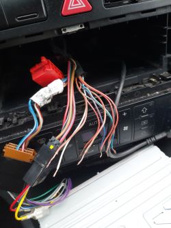

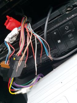

    Witam, w skrócie powiem że mam problem z podłączeniem tylnych głośników i przydała by sie pomoc. Zmieniłem radio z orginału na sony i zamiast 2 kostek do wpięcia mam jedną z zasilania i głośników przednich i mam wolne kable z starej kostki mają różne kolory i nie wiem który do którego . Audi a4 b5 1999r podłączenie tylnych głośników Audi a4 b5 1999r podłączenie tylnych głośników

    Masz wersje z dwoma przednimi głośnikami lub w bagażniku masz wzmacniacz który obsługuje tylne głośniki.
    Pytanie czy z tyłu masz fizycznie głośniki? Musisz dorobić instalację lub wykorzystać adapter (jeśli masz wzmacniacz w bagażniku) tego typu --> https://allegro.pl/oferta/ramka-radio-modul-b...yqiplt_4nXSIijnCWx9l-cn31hT9Da2UaApHREALw_wcB
    Więcej info w opisie aukcji
