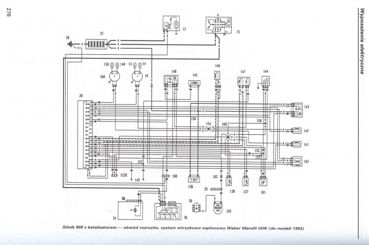

Mam cala wiązkę silnika 900i, komputer myślę ze tez powinien się znaleźć choć nie gwarantuję.

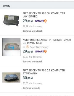

Jak byś chciał kupować komputer to KUP KOMPUTER OD CINQUECENTO 900, one są zawsze bez immo (ponoć ktoś widział cc z immo ale ja nie, a miałem kilka)
ogólnie to mam mnóstwo części do CC/SC 900 bo miałem kilka ładnych parę lat - to rewelacyjne samochody a silniki 900 to jedne z najlepszych silników na świecie!
Broń Cie przed zakładaniem gaźnika!! no chyba że bez przerwy się chcesz z tym użerać to proszę bardzo.
Ten układ wtryskowy jest niezawodny i działa nawet jak poodłączasz wszystkie czujniki za wyjątkiem czujnika położenia wału - to jest na prawdę mądrze zaprogramowany komputer, nie jak te współczesne, że z byle powodu zaraz odetnie zapłon i tyle, on stara się za wszelką cenę żeby silnik dalej pracował!
Przerabiałem swojego Cieniasa z 700 na 900 także instalację także zmieniałem i mam mniejwięcej coś pojęcia o tym
