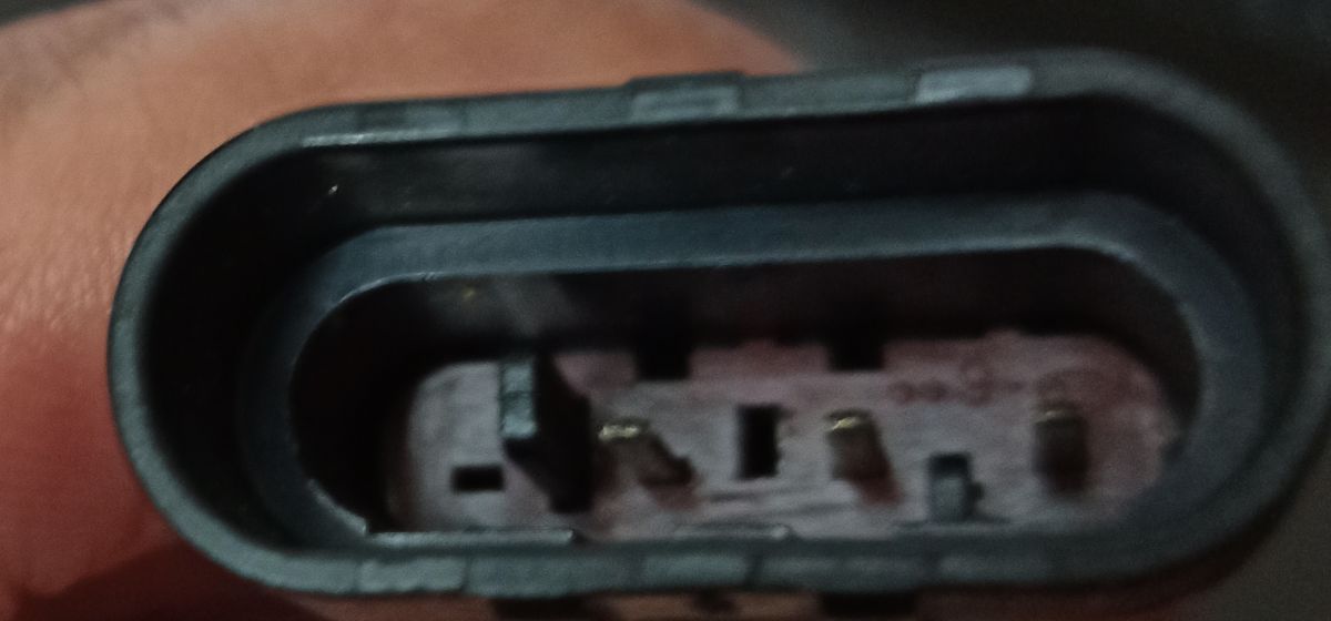

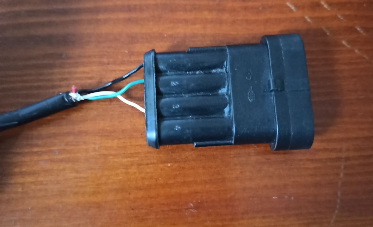

    Posiadam interfejs do LPG firmy CCY. Stosowałem go przy Xsara Picasso, sprawował się ok. Teraz mam Espace, ale mam problem z komunikacją instalacji LPG w Espace z tym CCY. Myślałem, że jest uszkodzony, ale Xsara Picasso "gada" z interfejsem. Przynajmniej "gadała" pół roku temu.
    Oglądałem interfejs i wychodzą tam 3 przewody. Zastanawiam się nad tym czy nie urwał mi się pin? Może od zasilania. Czy osoby posiadające taki interfejs mogłyby sprawdzić u siebie? W tygodniu skontaktuję się jeszcze z producentem lub sprzedawcą tego interfejsu.
    Możliwe, że mam inny sposób połączenia przy aucie, zamienione przewody i przez to nie można zidentyfikować/dogadać się z autem. Profilaktycznie zmierzę jeszcze jak kształtuje się napięcie na gnieździe w aucie.
    Dołączam zdjęcia.

    Byłbym wdzięczny bardzo za odpowiedzi. Aha, nie mam możliwości sprawdzenia u kogokolwiek tego interfejsu, bardziej zastanawia mnie brak czwartego przewodu.
    W sumie, na logikę.. Interfejs dostaje zasilanie z USB laptopa. Jedyne co musi być połączone to przewody masowe.
    W gnieździe są 4 "piny". Tx,Rx, GND. Chyba faktycznie + nie musi być podpięty. Ale tu już ślizgam się po temacie.

    enhanced
    Chociaż byś podał do jakiego ECU gazowego to podpinasz bo model samochodu nie określa jaka wtyczka ma być.
    Najprościej to chyba dorobić ten pin a wcześniej chyba nie ma problemów ze znalezeniem zdjęć na stronie producenta, allegro czy googla odnośnie czy ma być czy nie.
    Ale z tego co widzę to ma być mimo że to zasilanie 12V.
    edit
    Jak widać wyżej zasilanie zbędne znaczy to z ecu gazu.

    Telefon podany na stronie CCY - nikt nie odbiera. Interfejs z jakim się kontaktuję w XP- STAG. Interfejs z którym nie gada, do Espace- STAG. Tu STAG i tu STAG. Sprawdzę w papierach jaki mam dokładnie zainstalowany.
    Też mi się wydaje, że zbędny. GND w wtyczce i GND gnieździe są ok. Czyli albo nie pogadają sobie, bo nie, albo muszę zamienić dwa środkowe.
